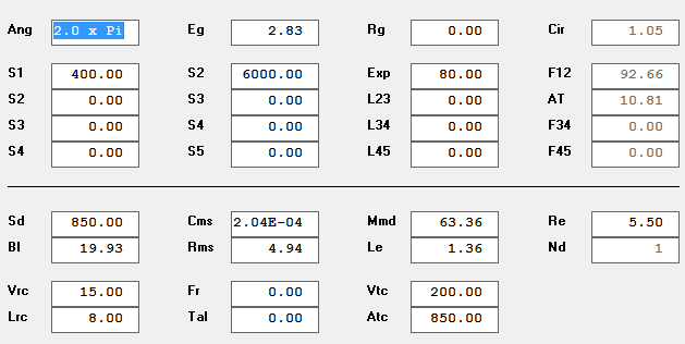

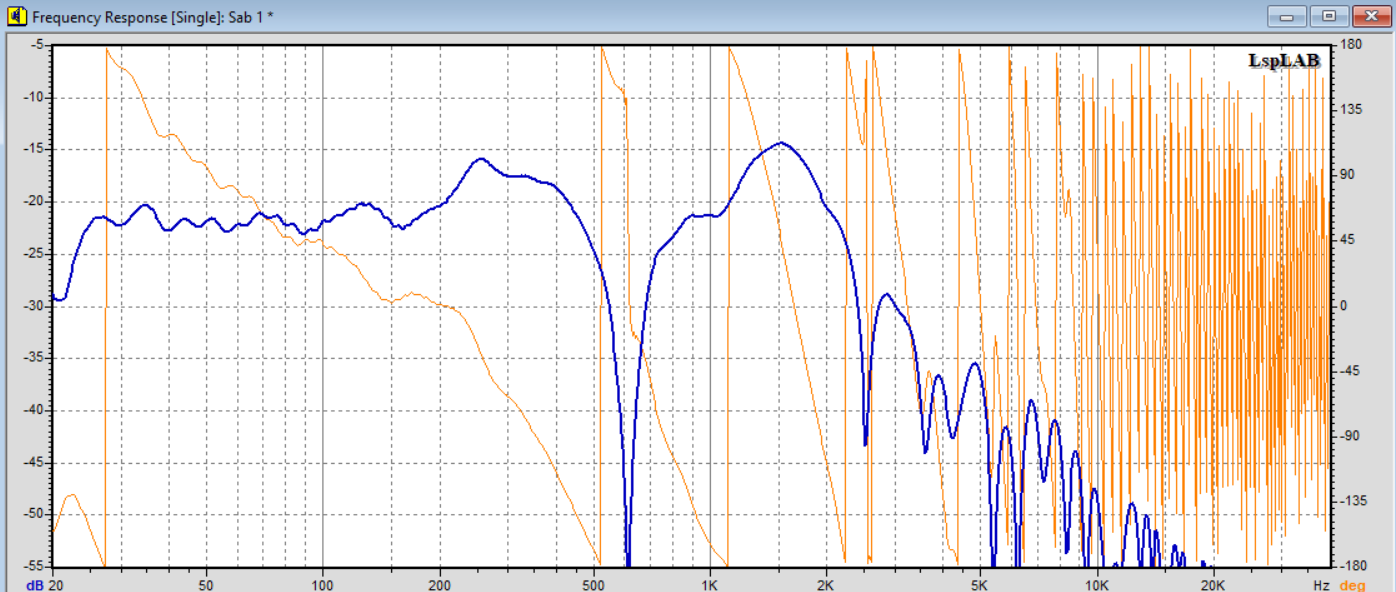

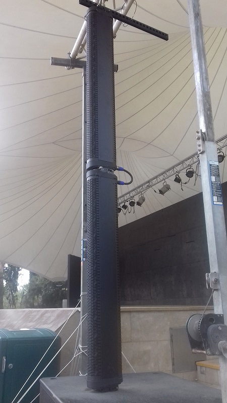

    А вот итальянцы/немцы иногда не заморачиваются на опен-эйрах:
    Одна колбаса имеет чувствительность 105 и максимальное давление 130. Пара соответственно +3 к чувствительности и +3 за счёт удвоения мощности. Это 136 на метре. Далее из-за цилиндрической волны будет падать не на 6 дБ с удвоением расстояния, а где-то на 4.5. Итого 127 на 4 метрах, 118 на 16 метрах, 109 на 64 метрах. Да за счёт двух каналов добавится ещё 3, значит 112 дБ на 64 метрах.
    Для небольшого концерта вполне. При более чем скромной мощности.
    А, для низа там ещё по одному сабу на сторону.
    Программная мощность на топы (колбасы) 720 Вт на одну или 1440 Вт на сторону. Сабы 2000 Вт на сторону. Общая мощность 6880 Вт.
    А вот ещё этими колбасами озвучивают:
    А теперь смотрим, чего именно озвучивают:
    Последний раз редактировалось straus; 20.05.2019 в 23:59.

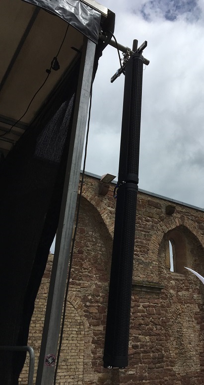

    Ах, молодцы!
    Классная экономия на бюджете!
    Одна колбаса имеет ....
    Да все с ними понятно.
    Ниже 150 Гц не вытянуть - упрутся в ход подвижки. Хороший саб сюда не дотянуть, нужно промежуточное звено.
    Выше 6-8 кГц начинаются дюже нехорошие эффекты направленности, типа присели за столы - ВЧ «автоматически» эквализировались... Добить ВЧ рупорками - та еще задница, во-первых хороший рупорок с широким раскрывом поди еще поищи, а во-вторых широкий рупорок от дальности спадать будет совсем по-другому.
    С другой стороны - вполне жизнеспособно. Ведущего хорошо слышно по всей площади, первые ряды не рискуют получить «рак ушей», последним выдан достаточно яркий стереофеффект, мощи много не надо.

    Вот данные на колбасу:
    SYSTEM
    System’s Acoustic Principle - Line Array Element Short Transmission Line Back Loading Acoustic Diffractor
    Frequency Response (-6dB) - 180 Hz - 16 KHz (Processed)
    Nominal Impedance - 16 Ohm
    Horizontal Coverage Angle - 100°
    Sensitivity (4V) - 105 dB SPL @ 1m*
    Maximum (peak) SPL - 130 dB SPL @ 1m*
    TRANSDUCERS
    Type - 12 x 3.5" (88mm) Neodymium magnet woofers, 1" (25mm) VC
    Cone - Waterproof Cone
    Voice Coil Type - Ventilated voice coil
    INPUT CONNECTIONS
    Connector Type - Neutrik® Speakon® NL4 x 2 (1+/1- signal IN & LINK ; 2+/2- thru)
    POWER HANDLING
    Continuous AES Pink Noise Power - 360 W
    Program Power - 720 W
    ENCLOSURE & CONSTRUCTION
    Width -107 mm (4.2")
    Height - 1166 mm (45.9") - without flying system, 1212 mm (47.7") - with flying system
    Depth - 193 mm (7.6")
    Enclosure Material - Aluminum
    Finishing - Black anodization, black epoxy paint
    Flying system - Aluminum Fast Link structure with dedicated pins
    Net Weight - 13 kg (28.6 lbs.)
    *measured @4 m and scaled @1 m
    Ещё раз обращаем внимание на вес - одна колбаса весит всего 13 кг!

    Да, есть почти такие же.
    12 шт Faital 3FE22 в палке, только не 16 Ом (куда они их столько последовательно понавключали, ужас, нельзя так делать), а 6.
    К ним саб на 90 литров в ФИ (объем сравнительно маленький, но пришлось вытягивать с него мид, чтобы уложить компактную систему в две полосы).
    В сабы встроен Digimod 1500.
    В принципе, можно не запариваясь включать для нетребовательной аудитории человек до ~300.
    Стереоэффект ярко выражен, горизонтальная диаграмма градусов 130, вся речь одной полосой, дельта громкости первый-последний весьма мала, в любой хэтч/универсал влезают без проблем, на стойках почти незаметны.
    Но!
    Хорошо подвешенные 12” в рупоре на ~60-80 см глубиной + 3-4” пищ в глубоком и широком рупоре оставят палкам мало шансов. Добавляем еще пару сабов, усилители одного пускаем в две полосы на топы, второй питает оба саба, палки пускаем как сценические мониторы - профит.

    По умолчанию Re: Банальные вопросы озвучки
    все палки, которые я слышал по сей день, имели очень неблагозвучные внеосевые. стоит это учитывать..

    Ещё одна реально измеренная ситуация.
    Два 18" саба (один на земле, второй на первом) с 7 метров, измерительный микрофон примерно на уровне ушей.
    Ага, без задержек и затенения они просто ужасны...
