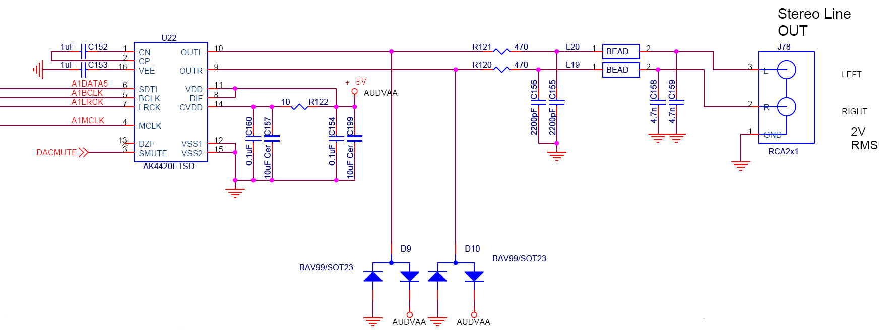

    Немного офф. Вопрос к Alex-у: подскажите,какова функция бусин и ёмкостей С158,С159 ? Ведь по сути фильтр из сопротивлений и ёмкостей С155,С156 уже есть.

    39,058
    По умолчанию Re: Стабилизированный БП 12V 5A
    Не знаю, возможнно от ВЧ-наводок на выходной кабель.
    Я бы вместо них ом по 20-40 резисторы поставил, а ту пару конденсаторов что справа вообще убрал бы.

    Аватар для Владимирович
    14.03.2013
    СССР
    492
    Не знаю, возможнно от ВЧ-наводок на вызодной кабель.
    Я бы вместо них ом по 20-40 резисторы поставил, а ту пару конденсаторов что справа вобще убрал бы.
    Спасибки. На выходных попробую поэкспериментировать.
    ---------- Сообщение добавлено 20.03.2019 в 21:19 ---------- Предыдущее сообщение было 19.03.2019 в 23:03 ----------
    Да,наверное.Сейчас посмотрел на плату,диодных сборок D9,D10 нет,значит бусины эти там фиолетово.
    Стесняюсь спросить,а на кой там резисторы по 20-40 Ом?
