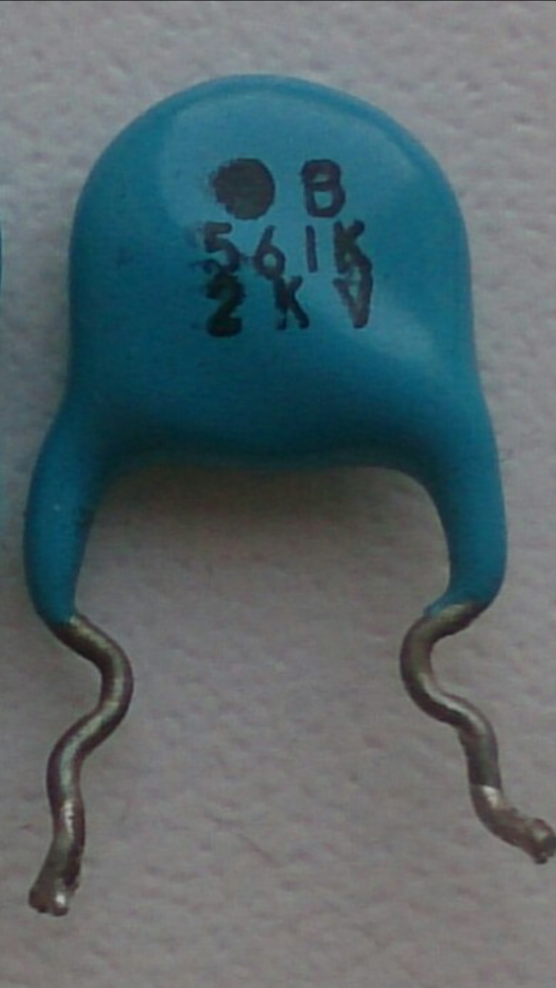

    alexcryke, Нажмите на изображение для увеличения.
ID:	322417 этот как раз для переменного напряжения, там знак ~
ID:	322418этот боязно ставить, вдруг он не для переменного напряжения.
    я бы этот поставил. емкость меньше - значит пропускать будет меньше через себя переменного тока.
    чисто из соображений электробезопасности.
    2000В/1.41=1418В. вроде запас куда даже для 310В амплитудного в сети.
    Тут надо ориентироваться на пик напряжения, который возникает на конденсаторе при размыкании выключателя из-за самоиндукции первички. И там может быть за 1000В. Ну и добротность получившегося контура влияет на величину и длительность импульса

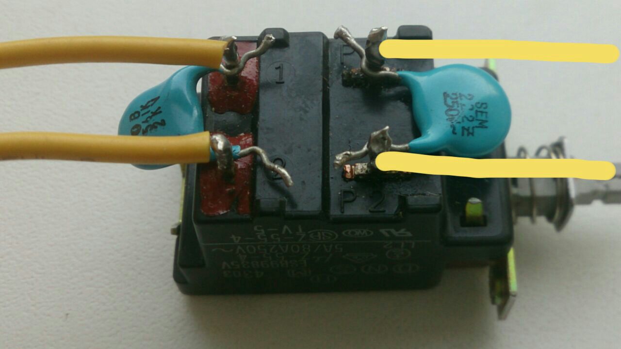

    alexcryke, хорошо, поставлю на 2KV. Выключатель буду подключать в разрыв фазного провода как указано на каракулях, там же видно конденсатор, такое подключение верно?Нажмите на изображение для увеличения.

    да
ID:	322424 есть другой выключатель, там размыкаются оба провода. Это подключение конденсатора тоже верно?
    Нет. Надо 2 конденсатора. Хотя если ы уверен, что оба контакта размыкаются в заданной последовательности, ставь только на тот, который размыкается первым

    По умолчанию Re: Конденсатор параллельно первичной обмотки и выключателю.
    Вот так? Нажмите на изображение для увеличения.
    ---------- Сообщение добавлено 15:57 ---------- Предыдущее сообщение было 15:57 ----------
    fakel, Понял, спасибо.
