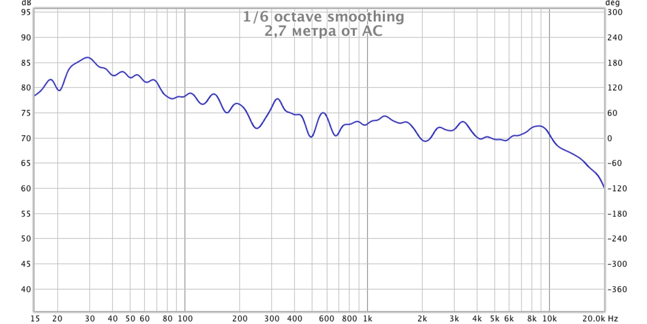

Название:	Версия 2а_ачх_180см.jpg
    Расстояние 1.8-2м
    Но интересно несколько другое. Если сводить с расстояния 0.8-1м, АЧХ в линейку дает звук, который быстро утомляет. Приходится делать провал в области 5-7кгц. Тогда более-менее комфортно. Куда копать и кто виноват?

    akarma, спасибо, очень хорошо виден тренд! Насчет 5-7 кгц не в курсе, но согласен с Merstan*ом
    Сейчас самый низ (до 75 Гц) немного меньше приподнят. После сведения в течении нескольких дней слушал и прибирал саб, т.к. перебор оказался, утомляло. Финальные измерения тогда так и не сделал, но скорее всего на днях сделаю, т.к. в планах замена саба. Хочу, чтобы другой так же по уровню работал.
