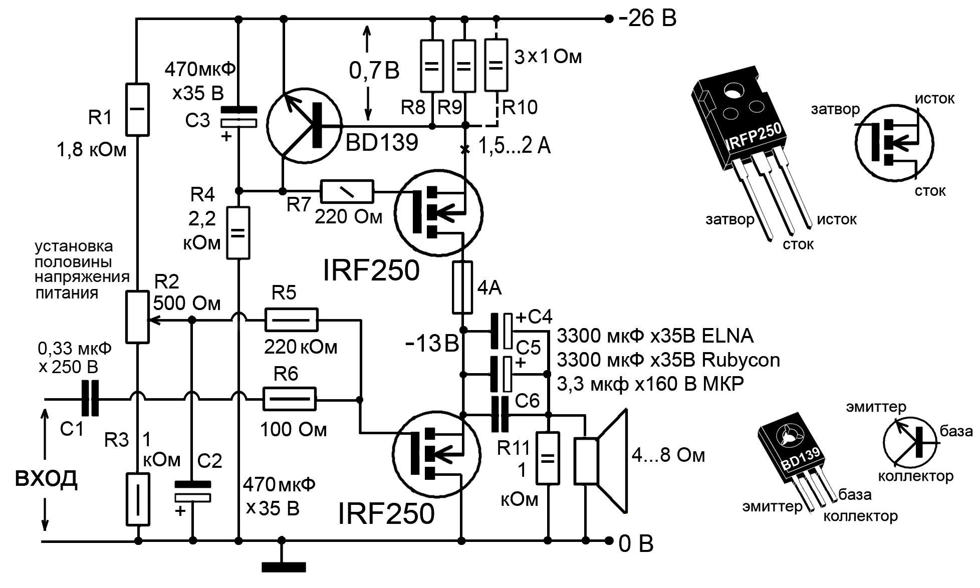

    Спасибо за вопрос. Мы обсуждали правую схему из этого рисунка:
    Ее автор - Андреа Чиффоли (A. Ciuffoli). Первичная публикация в журнале «Electronics World», май 2000 г., с. 382, перепечатка в журнале «Радиохобби» №4, 2000 г., с. 16.
    В этой схеме заземлен сток.
    В отличие, например, от схемы в левой части рисунка (автор Павел Мацура).
    Я подключал лет 10 назад к повторителю Ciufolli обычный резистивный каскад на лампе с током 1 ма и выходным сопротивлением порядка 20-40 ком (точно не вспомню).
    Удивился, что не заметил потери на высоких частотах.
    Посмотрел даташит на транзистор и прочитал, что емкость затвор-исток, исток-сток и затвор-сток различаются в несколько раз.
    Емкость затвор-сток - самая низкая, по сравнению с другими емкостями ( я использовал IRFP250)/
    10 лет назад я это прочитал и успокоился. Только отметил, что автор об этом не написал и отговаривал использовать лампы с относительно высоким внутр сопротивлением.
    Затем в дискуссии вспомнил об этом опыте и указал возможную причину -действие более низкой емкости затвор-сток в сравнении с типичной схемой истокового повторителя. Вроде бы Alex согласился.
    Ни на чем не настаиваю. Кроме слуховых впечатлений.
    Давайте обсуждать. Если здесь возникает интрига, могу воспроизвести схему и измерить АЧХ.
    Только предлагаю "не меряться силами" , как некоторые здесь делают.
    В классификации Алекса я -радиолюбитель, и меня это устраивает. Могу чего-то не знать.
    Главное - не настаивать на ошибках и не давать вредных советов. И не задевать достоинства участников дискуссии.
    P.S> Почему-то еще один рисунок вклеился и не удаляется. Sorry

    39,056
    По умолчанию Re: Предварительный усилитель напряжения: лампы, транзисторы или микросхемы?
    Левая схема - фуфло, в топологии "активный элемент с генератором тока, нагрузка должна стоять параллельно активному элементу, иначе нарушается вся идея Чуфоллли. А повторитель/не повторитель - тут совершенно не причем, в Зенах не повторительно, но там тоже самое.
    (и это не единственное, почему схема слева хуже той что справа, оригинала Андреа).
    И вообще, это все обсасывалось вдоль и поперек лет 15 назад.
