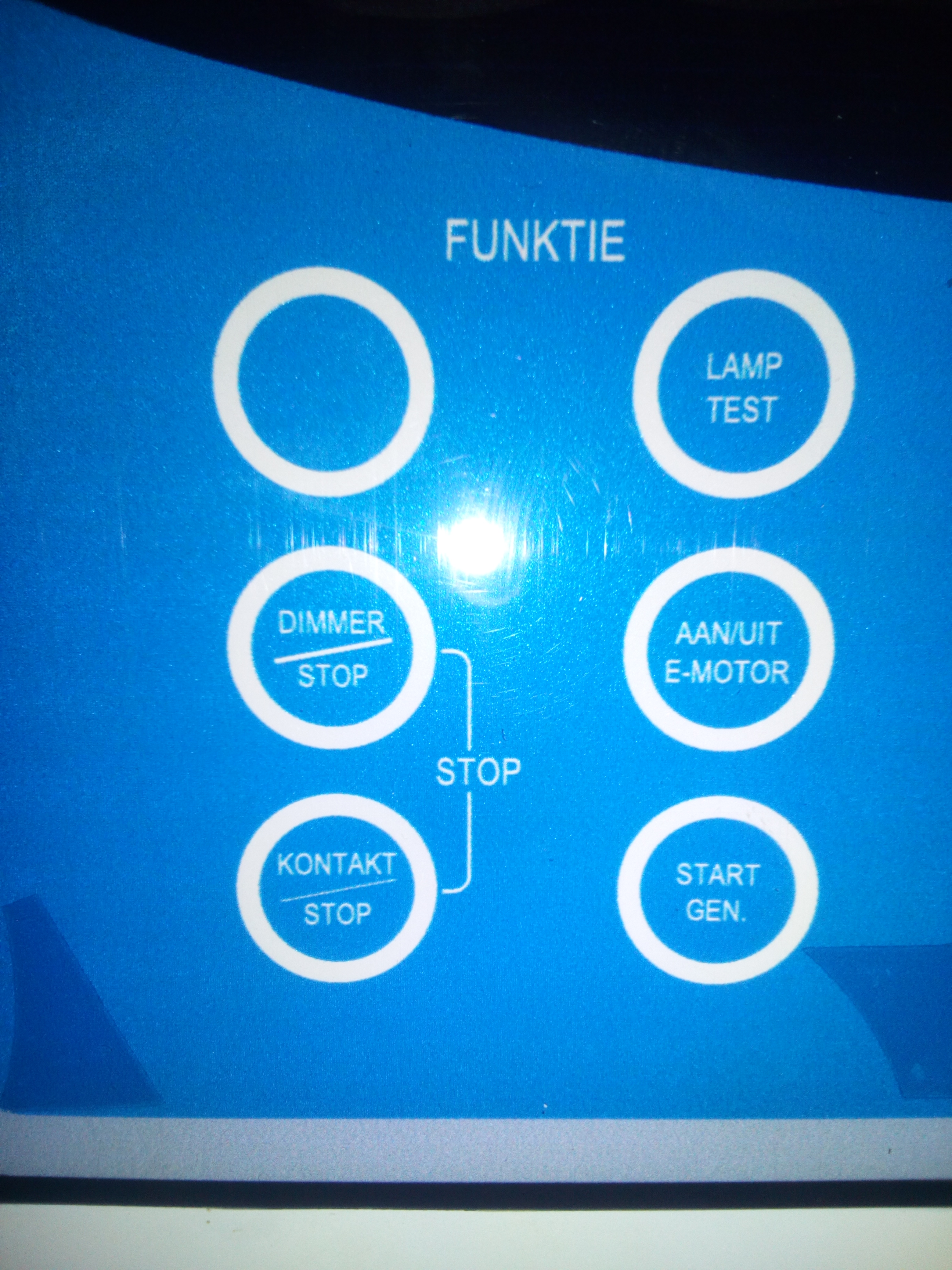

    Ну хорошо, просто хочется понять что это. Предположим, есть люминёвая фронтальная панель прибора на которую надо надо нанести некоторое колличество графики и надписей. Какова адгезия, устойчивость к истиранию и т.п. Есть преимущества перед шелкографией?
    Надо в любом случае пробовать. И сразу с праймером. По алюминию не печатали, как-то не было заказов.То, что краска гораздо прочнее, чем стандартная шелкуха- это есть такое. И печатать необходимо с белой подложкой для более ярких и контрастных цветов наносимого изображения.
    Для большей защиты краски можно сразу покрыть слоем уф-лака, делается все на том же станке.
    Пример лицевой панели для приборов. Поликарбонат. Печать с обратной стороны.

    Elms, если есть конкретная задача- стукнитесь в личку.

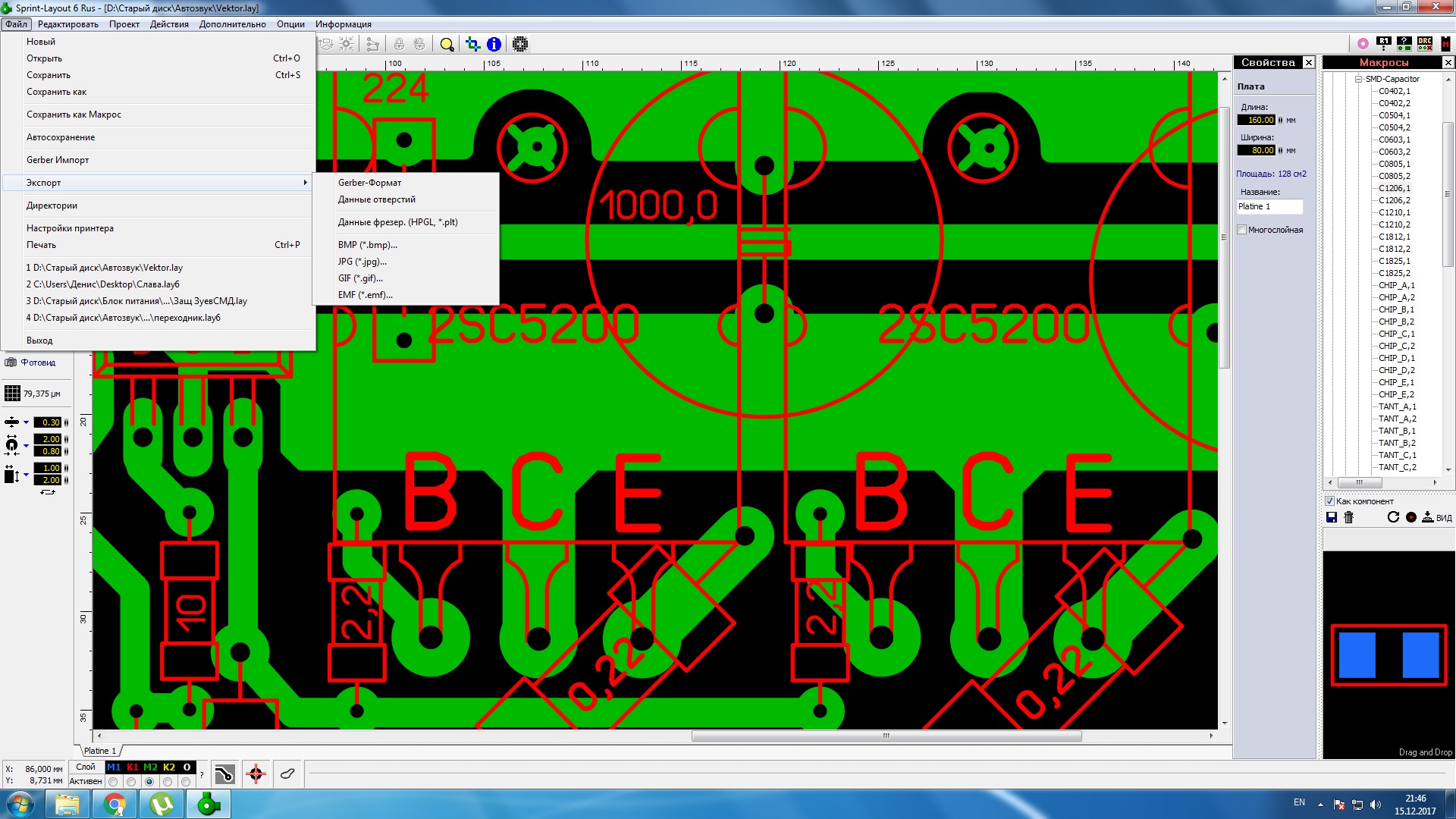

    1. Из спринта нет вывода в PDF. Любая программа предпечатной подготовки должна уметь оперировать с вектором. В случае с пдф это нереально. И вывод файла для плоттера(.plt) потребовал некоторых усилий по обработке для печати. В принципе, там особых сложностей нет. Основные форматы для качественной печати c возможностью обработки- .cdr, .eps
    2. Во многих рекламных конторах есть уф-печать. Разница в скорости печати и площадях.-чем бОльшее поле печати- тем крупнее капля из дюзы печатной головки(в основном это так, за редким исключением). И чем более тонкие требуются линии- тем меньше должна быть капля, зависит от принтера, его ПО и печатных головок. Остальное- зависит от применяемых чернил, использованного праймера и совести исполнителя. При печати на материале, цветом отличным от белого- необходимо, чтобы принтер имел возможность печати белым цветом(подложка) для натуральной и насыщенной цветопередачи основных цветов. Для печати алюминиевых панелей и плат необходим планшетный уф-принтер. В Ростове с этим не должно возникнуть проблем.
    3. Могу ошибаться, но вроде с паяльника скачивал.
    Да, пардон, я ошибся. Я имел ввиду, что Спринт выводит в векторном формате, но его (самой программы Спринт) нет на компе, управляющем принтером, и никто его ставить туда не будет. Поэтому файл надо давать в формате Корела или подобном.
    А сайтом, откуда взята плата, интересуюсь потому, что это моя плата. И интересно - стырили, или ссылка есть?
    Но можно выводить на PDF-принтер (Foxit, Acrobat и прочие PDF-ридеры устанавливают его в системе). Рисунок векторный получается.

    Еще раз- в спринте нет вывода в формате PDF.
    Я в свое время здорово напрягся, когда требовалось большие обьемы чертежей переводить из автокада в корел, т.е требовалась предпечатная подготовка. Вывод получался только через пдф, который может выдать автокад. И потом уже вручную исправлять в кореле все косяки полученного файла. В итоге забил болт и объяснил клиентам, что если они хотят полиграфическое качество и необходимую им цветовую палитру, пусть работают в соответствующих программах. Или пусть выносят мозг сотрудникам другой организации.

    В векторе он выводит для плоттера в формате .plt И получаются только линии контуров дорожек. Которые в кореле или иллюстраторе заливаем краской, удаляем дубли, контролируем отверстия- и только тогда уже можно печатать. Из альтиум дизайнера можно вывести в формате .dxf, который понимает корел. Но с дизайнером у меня как-то не сложилось дружбы
    Может быть я не совсем понял, что вы имеете в виду под "выводом", но, например, когда нужно плату из спринта в PDF-файл сохранить, без проблем это делаю через вывод на печать на PDF-принтер.
    Sprint_Example1.pdf
    Попробовал. Полученный файл открыл в кореле и долго матерился. Попробуйте с таким результатом обратиться в любую типографию Одно до сих пор непонятно-как это было выведено?
    Sprint_Example1.pdf
    Какое отношение имеет это к картинке из #35?
    И в кореле, и в ридере выглядит идентично.
    В Кореле надо открывать не картинку, а файл .ps, предварительно полученный на виртуальном принтере(печать в файл) или в самой программе -трассировщике ПП(Eagle, например, это умеет), вот тогда результат будет очень хорошим. Пользуюсь этим способом уже много лет, и ни разу не пожалел.
