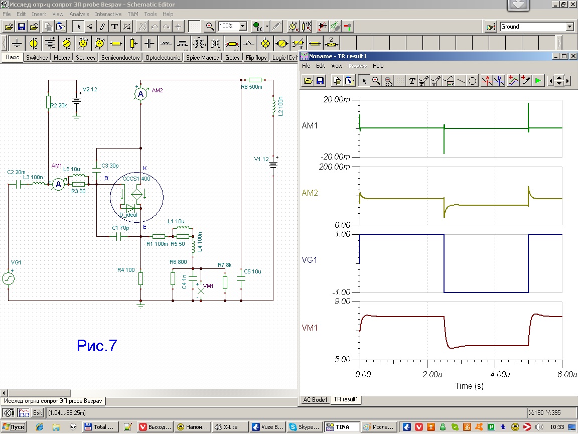

    3,406
    По умолчанию Re: Выходной каскад - Тройка эмиттерных повторителей
    Коллега, спасибо!
    Лишь бы на пользу.
    Где-то к этому же приходят коллеги вот здесь:
    http://www.synaesthesia.ca/YAPOPstage.html
    Во, трудолюбивые ребята, всё загнали в симулятор.
    Позволю себе изложить скромное замечание по вопросу возбудов в схемах:
    на мой взгляд защищать от самовозбуждения желательно "любой отдельно взятый"(С) (Классик М-Л, не Марк Левинсон) транзистор в отдельности, т.к. из-за непредсказуемого поведения их реактивностей засвистеть может и одинокий элемент.
    Полагаю для каждого "подозрительного элемента" (С) эффективен комплекс мер:
    На этих резисторах при пиковых расчетных токах в районе нуля потеряется 0,5-0,7 Вольта и можно легко угодить в класс Б.
    Вместо Базовых резисторов можно использовать цепь Буше 3...10мкГн, 50 Ом,
    - сразу после эмиттера поставить резистор 0,1...5,0 Ом, затем эмиттерный резистор и цепь Буше к след. каскаду, или нагрузке.
    - Коллекторы с питанием соединить через СR цепь 0,05...0,2 Ом, 10мкФ (Та,керамика ).
    Модель приложу при необходимости.
    Модель в программе Tina (у TI есть бесплатная русская версия, ежели что), на картинках АЧХ, и импульс.
Название:	Исслед отриц со&#1.jpg
ID:	305930 Нажмите на изображение для увеличения.
