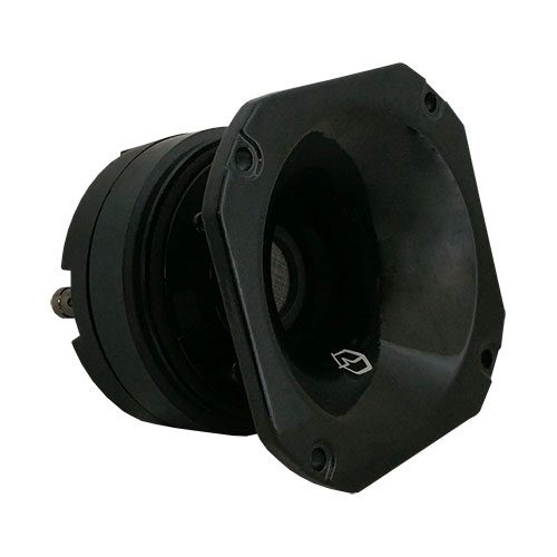

    Это не фырканье понтами, это много практики. Очень много бюджетных ВЧ приходилось сравнивать "в лоб", такое ощущение, что для авто, один только брак отсортировывают. Чуйка ниже, заводятся в визг, верхняя граничная по паспорту завышена очень сильно.
    Очень редко бывают исключения, но это очень редко.
    С уважением, Артем
    Частый гость Аватар для Lexx69
    05.11.2016
    336
    По умолчанию Re: ВЧ драйвера в машину

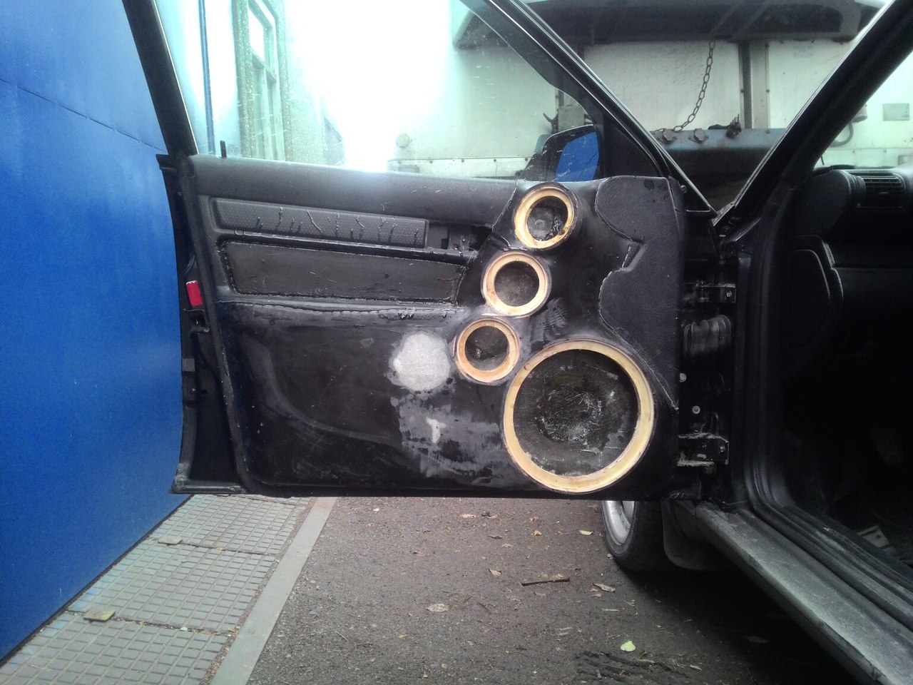

    FD371 от файтал это вещь, а все остальное редкостный шлак включая урал китайской сборки. Лучше поставить 3фе25+10ФЕ200. И громко и качественно и играет низко что облегчает стыковку с сабвуфером. Вложение 310583
    А то, что на фото... это проект под оралку... не более.
    Поупражняться с полиэфиркой и стекломатом...
    Да нет... Где там оралка? 3ФЕ25 исключительно чтобы на самый информативный диапазоне не пришелся раздел (10фе 70-350, 3фе 350-18000), 10фе200 чтобы двери играли не от 125 Герц как у 99% автозвукеров, а намного ниже. Вы прежде чем писать всякую ерунду погуглили бы хоть начинку что ли...

    maglevitos, 3фе мне не подходит, т.к. нужен громкий и точечный СЧ/ВЧ излучатель не в авто. По ВЧ устраивает завал на 15кГц 5-10дБ. Повторюсь, интересует качество исполнения и отсутствие высокодобротного "звона" у выложенных мною вариантов. Для этого нужно крутить их в руках и слушать с ФВЧ 1-го порядка. Домыслы и фантазии людей, не учавствовавших в данном действе - не интересуют.
    29.06.2012
    Где-где?
    5,018
    Не знаю причем тут прошная домашка если ветка про автозвук. Хотя у меня в про работает проект в таком виде 12*3"+ 3*12" + 4*18" на сторону. Более чем достаточно для окучивания площадки на пару тройку тысяч человек. Собственно оттуда и перенес идею в авто. Домыслов и фантазий нет, с 2013 года экспериментирую с шириками файтал. Что касаемо 1-го порядка то можно прекрасно сшить 3*3фе и 1*10фе, причем 10фе пустить в широкую. Дело практики. И да... 3фе25 настолько лютый малыш что прекрасно обходит многое из того что доводилось слышать ранее. Все таки бумага есть бумага. Мягкий звук, то что нужно для дома.
    02.03.2013
    897
    maglevitos, внимательно​ читаем только выделенное:
    В ветке про автозвук пишу, потому, как обсуждаемые драйвера производятся для авто. Про линейные массивы не спрашивал, про 3фе не спрашивал, зачем тогда мне этот не нужный поток информации?
