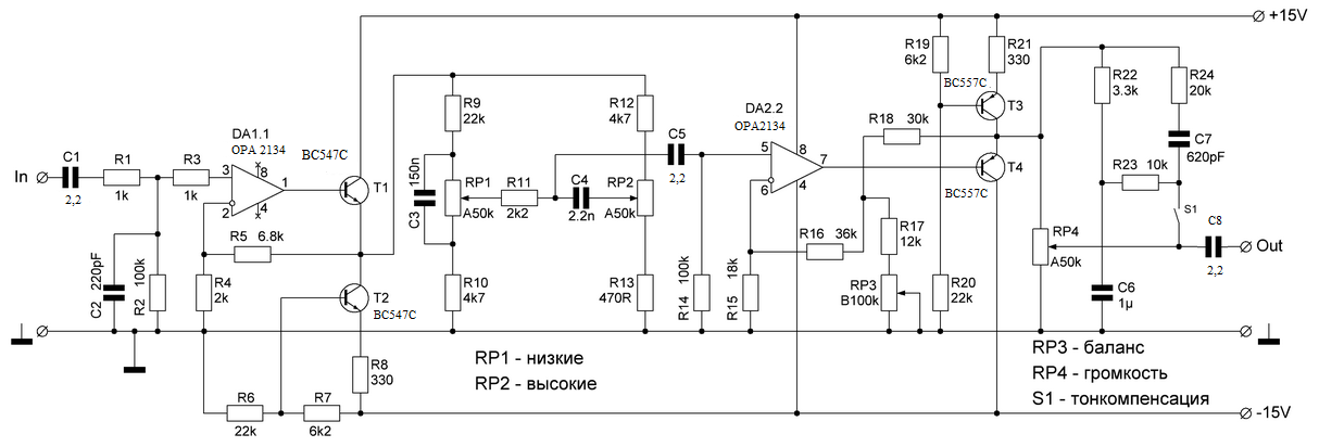

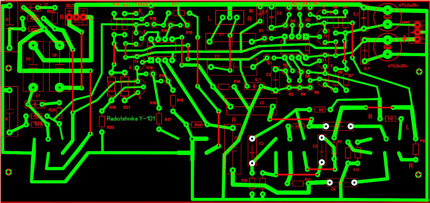

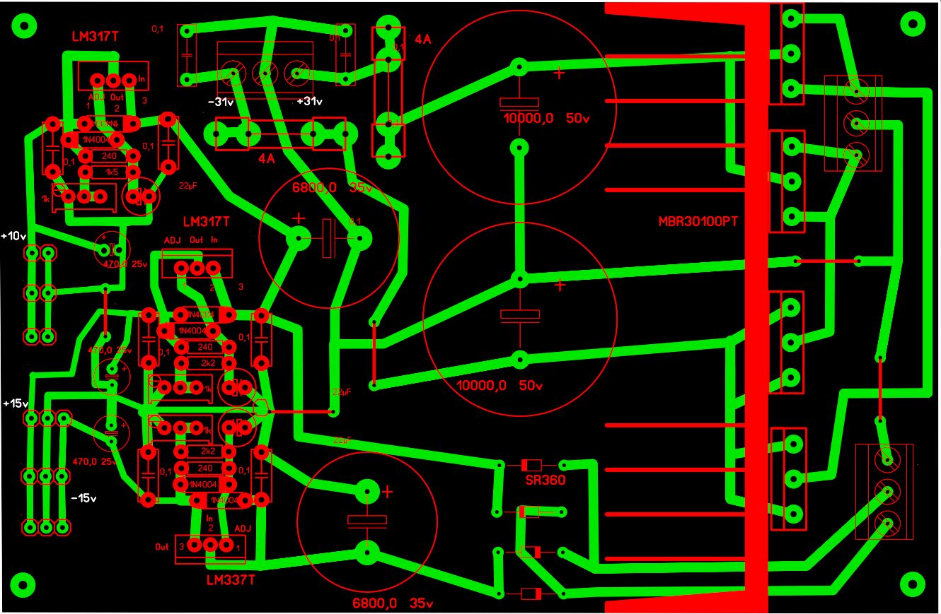

    Решил модернизировать данный агрегат.
    Пусть будет не ново, но решил поделиться, вдруг кому-то поможет или захочет повторить.
    Исходный работал, но качество не впечатлило (может тугоухий стал).
    Поэтому решил заменять поэтапно.
    1. Переделка платы выпрямителей. Не понравилась схема получения 15 вольт на гасящих резисторах. Поэтому использовал стабилизатор с защитой в каналах.
    В принципе БП может быть любым, главное получить нужные напряжения и токи.

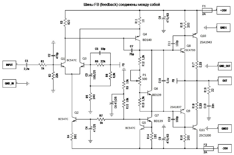

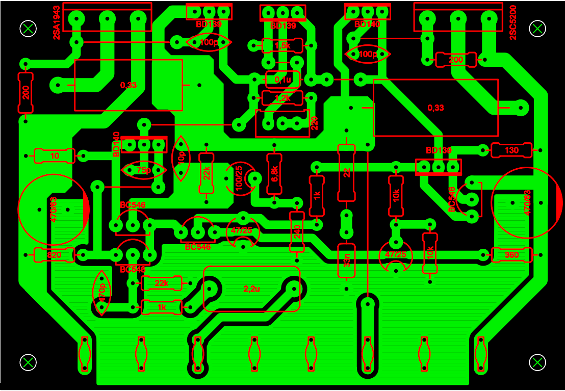

    2. Заменил модули усилителя мощности на схему из журнала "Радио 1991 №3). Блок защиты оставил родной, схема нормальная.
    Почему так? Схема простая, плюс уже проверена мной, устраивает если хорошо настроить, да и не очень критичный к питанию выходного каскада, если пересадить ОУ на отдельный источник 15вольт.
    Так и сделал. Звук сдал получше, но все равно малость не ТО.

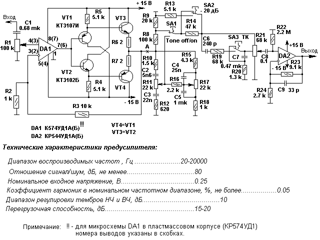

    3. Решился на замену двух плат предварительный + блок тембров. Схема для преда использовал усилитель Солнцева. Блок тембров получился сам по себе, никаких активных компонентов. Все активные части на плате коммутации. Коммутатор заменил на релюшки. Управление от штатного переключателя. На плате тембров переключатель "СТЕРЕО/МОНО" теперь работает отключателем темброблока. При этом ТК и регулятор громкости продолжают работать.
    4. Индикатор мощности решил оставить родной. Тем более, что "родной" внешний вид достаточно приятный.
    Результат - звук стал звонкий (иногда даже слишком), низы не потерялись.

    Рисунки плат в Layout6 прилагаются - https://dfiles.ru/files/i469po8ba

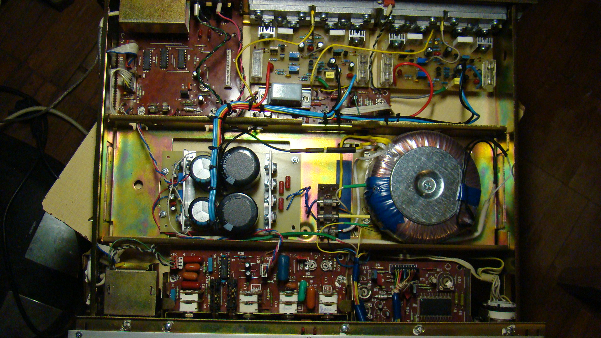

    Фотки новых внутренностей выложу чуть позже. Где-то замылились )))))))

    То что мне не особо нравится в этом усилителе, да и во многих советских, так это компановка. Изначально напрягало следующее. От платы коммутации через секцию питания тащим входные сигналы, фактически по диагонали, к галетнику. Дальше от галетника к предусилителю, а затем обратно через БП к оконечнику. Поэтому, хотя бы коммутация должна быть полностью на плате коммутации. А галетником управляем только переключением реле. И, таким образом, возвращаемся к плате Максима. )))

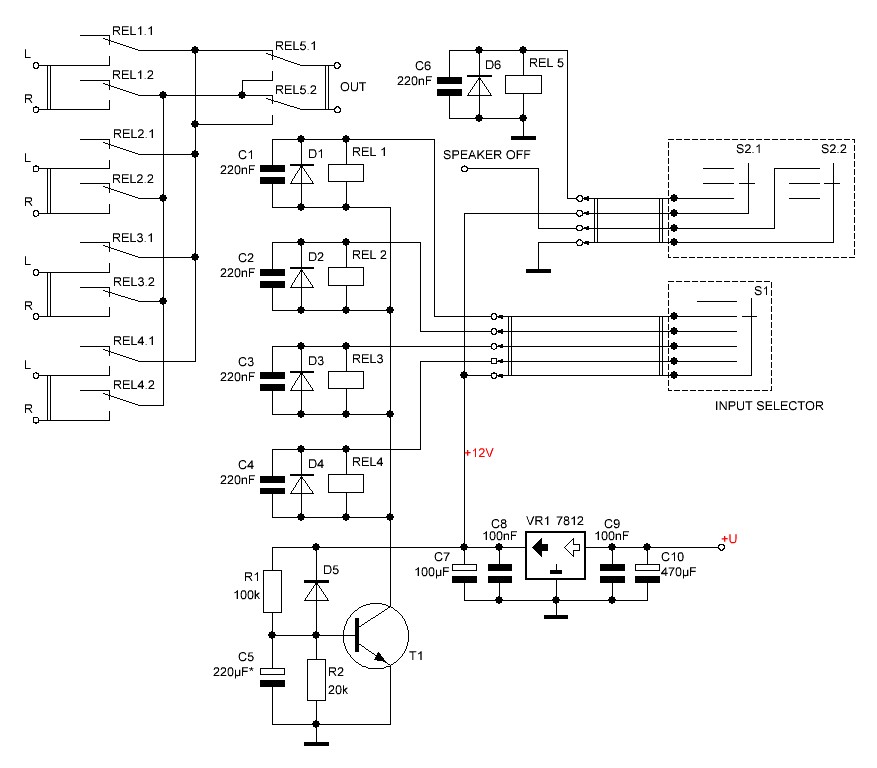

    По умолчанию Re: Модернизация Радиотехника У-101

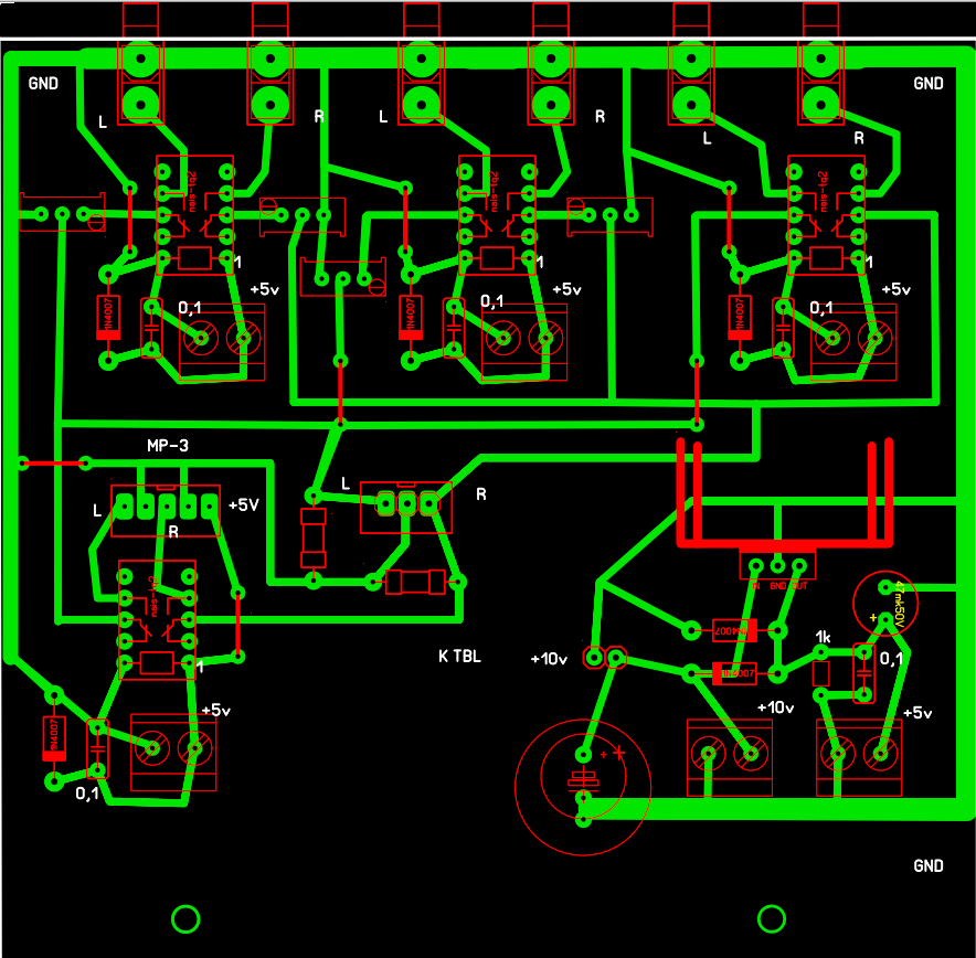

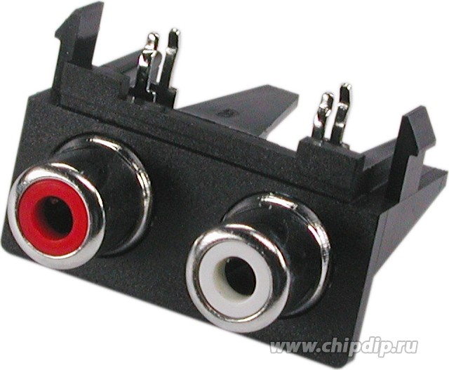

    Нарисовал схему входного селектора, вот как получилось
    Узел на Т1 задержка при включении (а оно надо?)
    Селектор записи/воспроизведения (S2):
    1 положение (верхнее по схеме)- нормал, выключение выходов на колонки, для подключение наушников (на землю базу VT3 U6
    Плата защиты).
    2 положение - нормал;
    3 положение - меняем местами левый и правый входы (выходы).
    Все это надо уместить на плату размером 120Х110.

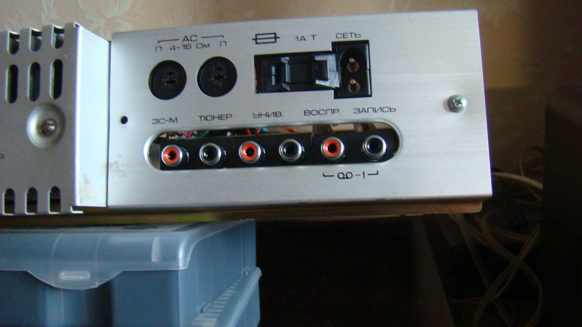

    Разъемы будут такие (три штуки в ряд, без необходимости курочить заднюю панель):

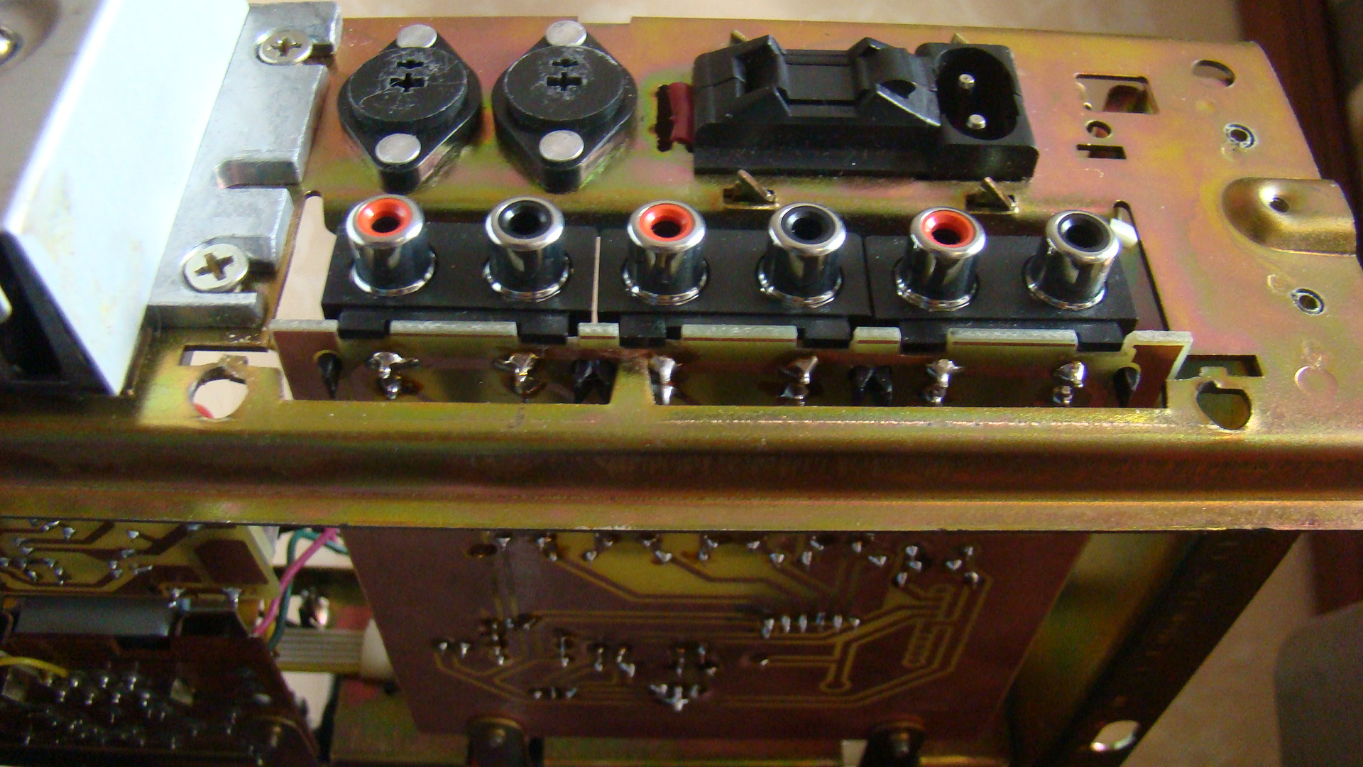

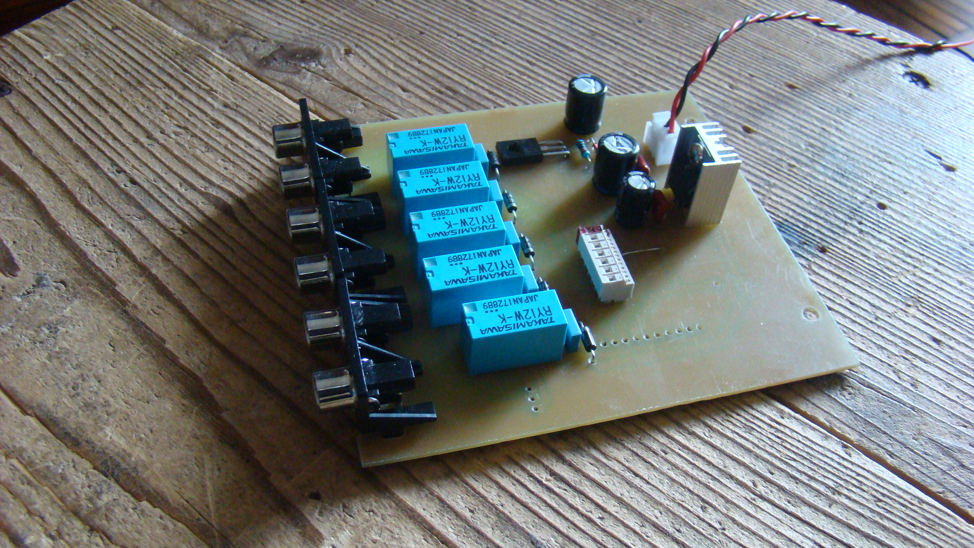

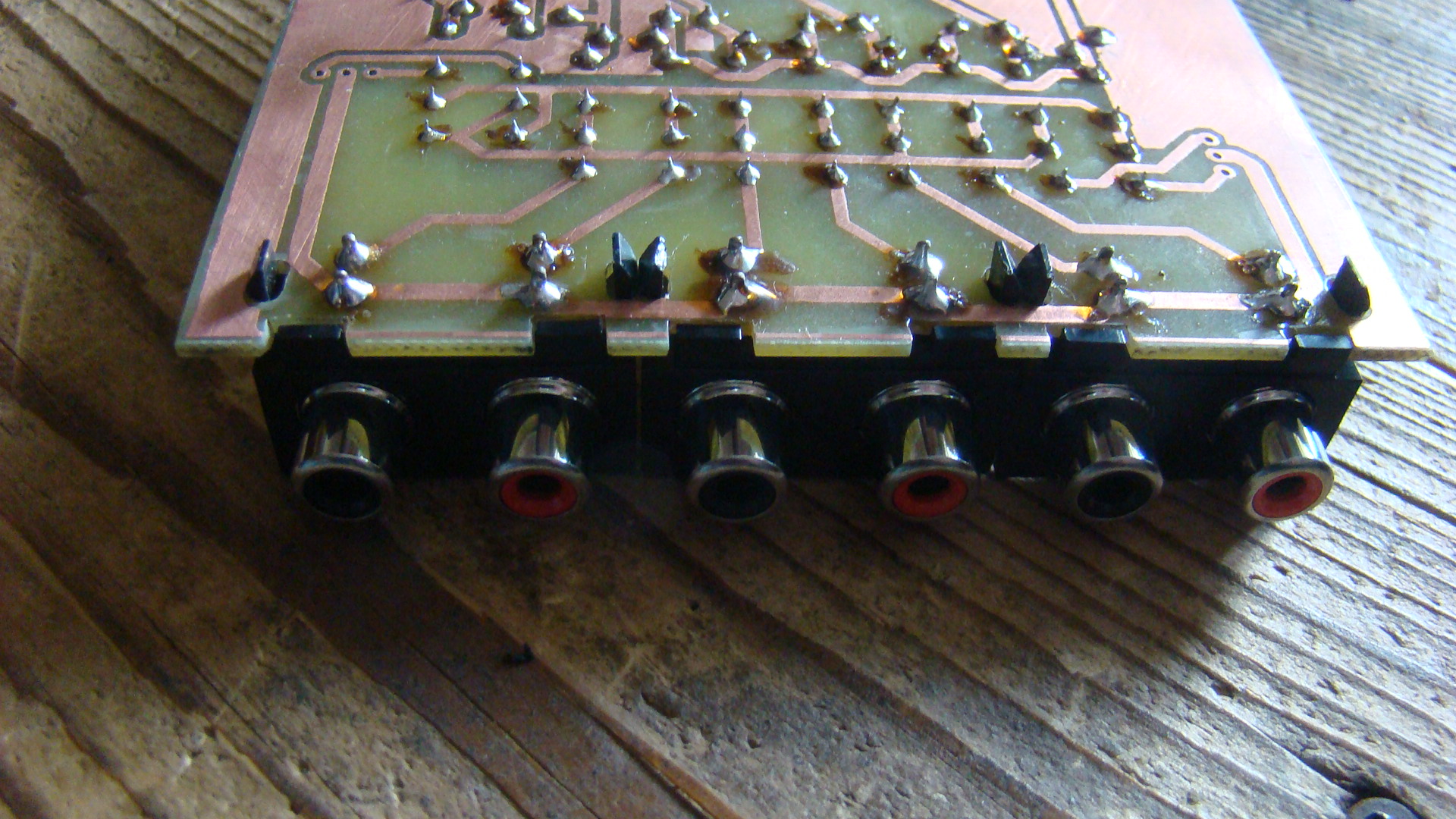

    Продолжаю разговор ...
    Парочка фото что получилось...
    Как то так, не без косяков...
    Пока еще собрал не до конца, чуть позже напишу подробней
    Косяк номер раз
    Ширину платы сделал 100 (в оригинале 120) поз. 1, плата опирается только на одну точку опоры в центре поз. 3, а должна на все, (типо сэкономил на текстолите).
    Поз. 2 в ручную надфилем протачивать...
    Полная версия фото https://yadi.sk/d/J851Tx-V3Tskci

    Отлично ! Тоже поставил два транса , но пока руки не доходят довести до финиша. Но я хочу убрать радиатор , вместо него панель для выходных клемм и входов, а то что то тесновато для разъёмов . А радиатор - дюралевая пластина 5 мм толщиной, (возможно принудительный обдув маленьким кулером )вместо днища . Пока не выбрал - что на оконечник , и коммутатор входов ?
    ---------- Сообщение добавлено 10:54 ---------- Предыдущее сообщение было 10:43 ----------

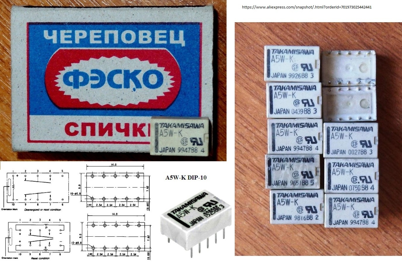

    Какие реле в качестве коммутаторов ?
    ---------- Сообщение добавлено 10:56 ---------- Предыдущее сообщение было 10:54 ----------

    Это схема УНЧ Дорофеева - как говорят годится только для сабов , поскольку в чистом режиме "В" Если из того же времени - то УНЧ по схеме Король , - очень много хороших отзывов и твиков по оригинальной схеме.

    Как говорят - слушать надо. )))))) Послушайте, тогда сможете оценить. Препод в институте тоже спорил про искажения "ступенька". Практика с осцилографом победила ибо теория не все факторы учитывает.
    НО!! Не буду спорить, у каждого свой слух и нравится свое. У меня была цель - не потерять низы от 20 до 40 Гц. У меня получилось.
    И еще хотел сохранить внешний вид, разъемы, гнезда и тд. Снаружи не понять что там играет - родное или уже перепилено.
    Про релюшки - на фотке вроде видно (открывать не хочется) кваНдраНтные, 12В 2А, 2 контактные группы на переключение. Такие у нас по 85р штука.

    ....у меня не получилось воткнуть два транса по бокам.макинтош мешал по высоте.....пришлось ставить по центру...а мосты с фильтрами по бокам...
    ---------- Сообщение добавлено 23:44 ---------- Предыдущее сообщение было 23:41 ----------
    думаю расположения БПитания по бокам ошибка.но она кочует из форума в форум...
    - глупо и неэффективно!
    Достаточно было поставить 7815 и 7915 .
    Качество питания и все защиты (токовая и температурная) - были бы реализованы.
    - дебильное решение!
    Схемотехника оконечника У101 - одна из лучших!!!
    (не хуже Брига, правда мощности маловато)
    Это усилитель Холтона.
    - это самое лучшее что сделано!
    - это нормально
    Я бы порекомендовал еще рассмотреть возможность повышения мощности УМ (без замены исходной платы оконечника.
    Здесь нужно немного увеличить транс (лучше плоский тороид)
    Естественно заменить выходные транзисторы на более высоковольтные
    (КТ837 здесь работают "на пределе" по напряжению К-Э)
    ЗЫ. С заменой оконечников на что-то второсортное - это ты конкретно лопухнулся!

    Доброго времени суток! Не давно наткнулся у отца дома на такой же усилитель с колонками S-30. Проверил гудит, шумит громкость меняет как хочет. Решил реанимировать. Буду менять всё кроме транса и индикации. Хотел попросить помощи клонирования вашего БП с +- 15в. А именно печатка в lay и схему со списком деталей. Буду очень признателен. Я любитель). С уважением Дмитрий!Нажмите на изображение для увеличения.

    тоже занимаюсь переделкой Радиотехники 101
    ---------- Сообщение добавлено 23:12 ---------- Предыдущее сообщение было 21:19 ----------
Название:	Блок питания Радиотехники 101.jpg

    темброблокНажмите на изображение для увеличения.

    селектор входов
    ---------- Сообщение добавлено 23:33 ---------- Предыдущее сообщение было 23:33 ----------
Название:	коммутатор  Радиотехника 101 с подключением MP-3 декодера.png
    ---------- Сообщение добавлено 23:35 ---------- Предыдущее сообщение было 23:33 ----------
    реле для коммутатора
    ---------- Сообщение добавлено 23:35 ---------- Предыдущее сообщение было 23:35 ----------
Название:	Реле для коммутатора.jpg
    ---------- Сообщение добавлено 23:36 ---------- Предыдущее сообщение было 23:35 ----------

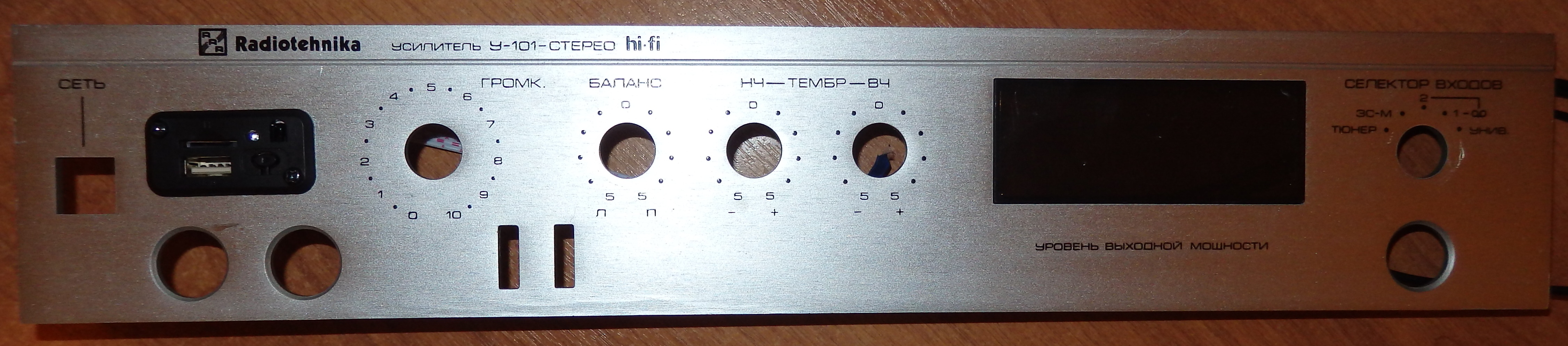

    защита и индикатор без изменения
    ---------- Сообщение добавлено 23:41 ---------- Предыдущее сообщение было 23:36 ----------
    добавлен МП-3 декодер
    ---------- Сообщение добавлено 23:41 ---------- Предыдущее сообщение было 23:41 ----------
    23.02.2015
    128
    2 Dpksir
    Темброблок - нормальная схема,
    !!! НО зачем тонкий и отточенный по схемотехнике усилитель Холтона (оконечник У101)
    менять на что-то кривое и допотопное - ???
    Это все равно как Мерс сменять на 05 модель автоваза.
    Слов просто нет.
    Если бы не правила форума, я бы высказал все, что я думаю по поводу такого УМ
    Замечания к УМ:
    1. Выход с дифкаскада крайне кривой.
    Один сигнал заводится на базу, а второй - на эмиттер транзистора
    В результате генерим неубираемый хвост жуткого "транзисторного" звучания, которое формируется изменяющимся напряжением диода Б-Э Q4.
    В Радиотехнике У101 сход с дифкаскада - полностью симметричный
    2. Выходной транзисторы (Q10 Q11) данного УМ работают по схеме ОЭ,
    что также добавляет много нелинейности.
    При этом ни один качественный усилитель не используют выходные транзисторы в таком режиме.
    Только эмиттерные повторители (включение с ОК)!
    Такое эрзац-решение используется, когда не хватает усиления либо не хватает напряжения питания выходного каскада и прибегают к такому решению, чтобы уменьшить "остатки" (повысить максимальную амплитуду)
    Например такое решение есть в предвыходном (3-ем с края) каскаде Одиссей-010.
    И это является главным предметом критики для отличного (во всем остальном) УМ
    Короче, ты заменил схемотехнику УМ 0-го класса на где-то 2-й класс.
    "Это несерьезно!" (из/к/ф "Операция "Ы")
