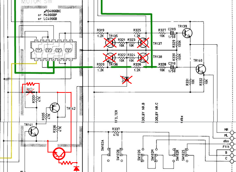

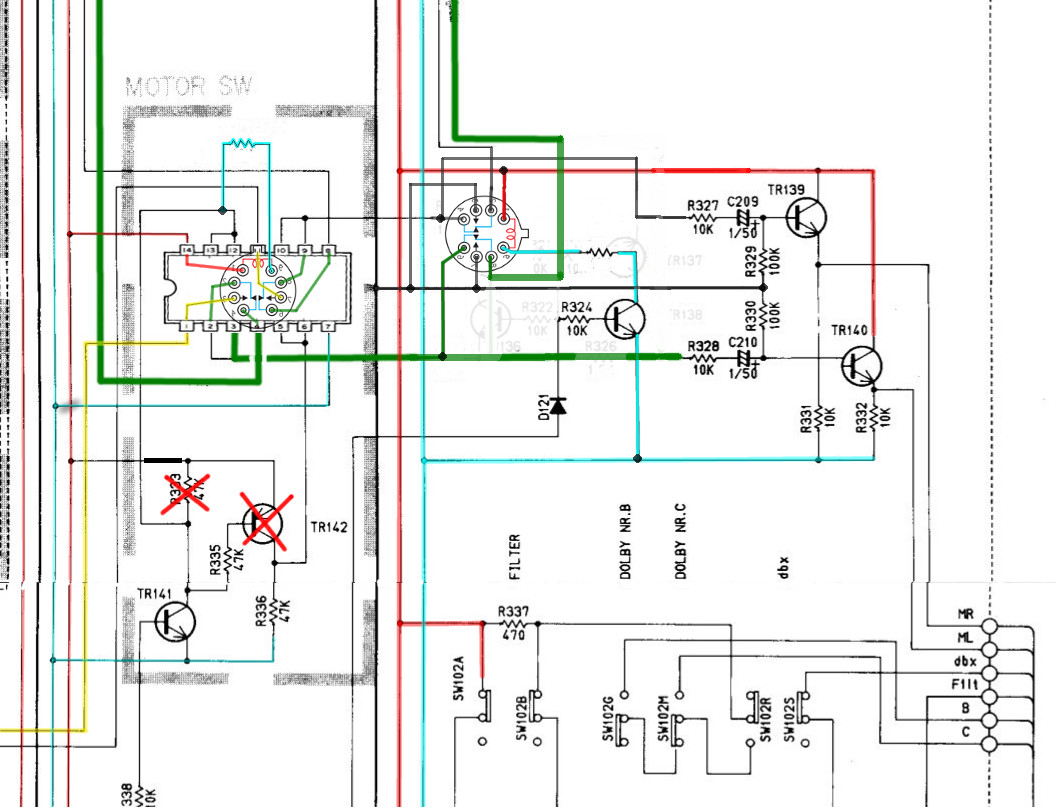

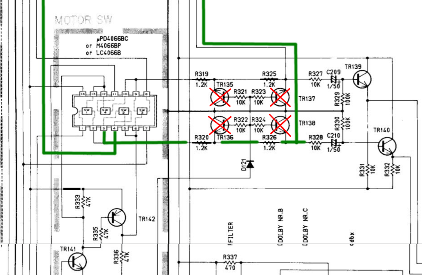

    Задумал убрать транзисторные ключи на линейном выходе (TR135 - TR138), а чтобы не было щелчков во время включения/выключения переложить их функцию на рядом стоящую микросхему 4066. Можно ведь по тому же управляющему сигналу с D121 + дополнительный транзистор запирать аналоговые каналы в 4066. Функционально всё остаётся, а палок под колёсами сигнала становится меньше. Заодно убираются и резисторы (R19, R20, R25 и R26).
    Но помимо этого хочется ещё вывести тестовый сигнал на обычный индикатор в режиме монитор (в дополнение к родной ORBIT). И, поэтому, нужно ещё два аналоговых ключа, т.е. ещё одна 4066 (или другая). Нет, они не будут включены последовательно Дело в том что если использовать две 4066, то в одной остаётся два свободных коммутатора, которые можно запараллелить с теми что идут на воспроизведении на выход... в помощь так сказать А теперь, что если в других деках ставить вместо одной "плохой" 4066 две "плохие" в паралель. Ведь будет лучше. А если две MAX4066?

    Я использовал 4066 как mute-ключи в деке и в CD-плеере. По сканам и на слух проблем не нахожу. Единственное, Алекс Никитин негативно отзывался об этом варианте включения 4066. Не думаю, что в такой схеме будет ухудшение звука.

    В смысле один конец на землю? Я имел ввиду другое - использовать существующее включение 4066 вместо ключей, т.е. просто закрывать канал. Отключатель вместо ключа
    ---------- Сообщение добавлено 21:12 ---------- Предыдущее сообщение было 21:09 ----------
    Цитата Сообщение от irk2010 Посмотреть сообщение
    По сканам и на слух проблем не нахожу. Не думаю, что в такой схеме будет ухудшение звука.
    Не будет, конечно, никакого ухудшения - там слишком маленький сигнал для этого, ~360 mV всего. Вот на выходе УЗ там уже сложнее, там и ~10V бывает.

    Partagas, сорри, подумал, что вы прямую замену mute-ключам ищите. Негативного эффекта от коммутации сигнала 4066 достоверно не обнаружил. Но достоверно определяется негативное влияние на звук у специализированных микросхем коммутации входного сигнала (КМОП) - отечественные, импортные (например, в Denon PRA-1500). Поэтому для себя все же решил 4066 ставить только в mute-ключи, а прямую коммутацию сигнала делать на реле.
    У лучших представителей 4066 сопротивление включенного канала около 40 Ом, что на порядок больше транзиторов биполярных и полевых.
    Чтобы услышать ключи или 4066 нужно иметь золотые уши или очень неудачный вариант их включения.

    По умолчанию Re: Накаяма
    Думаю как лучше сделать. Как на картинке (убрать ключи и поставить дополнительный транзистор в управление 4066-ой) или как всегда (оставить ключи и вместо 4066-ой поставить реле).

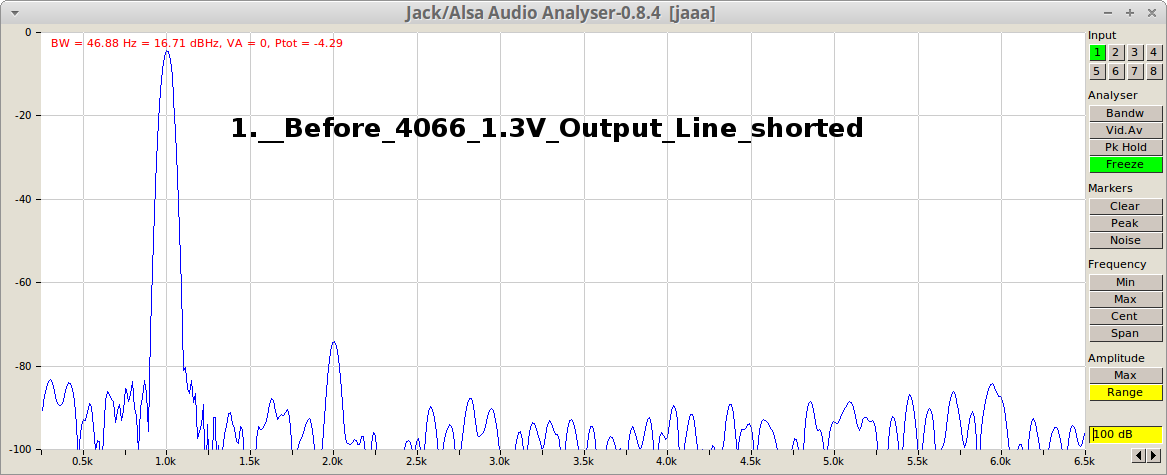

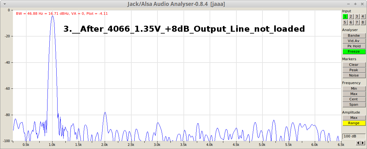

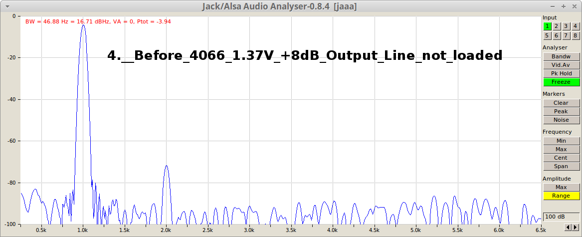

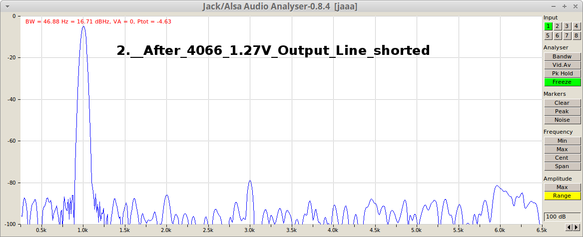

    Решил зафиксировать наличие признаков родной микросхемы NEC D4066BC в магнитофоне. Нашёл единственный способ где это хоть как-то заметно с использованием звуковой карты.
    1. Сигнал на входе 4066 при закороченом линейном выходе. Нагрузка для 4066 - два последовательных резистора 1.2к каждый.
    2. Сигнал на вЫходе 4066 при закороченом линейном выходе. Нагрузка для 4066 - два последовательных резистора 1.2к каждый.
    3. Сигнал на вЫходе 4066 при ненагруженном линейном выходе (+8dB на индикаторе). Нагрузка для 4066 возросла до 2.4к + 5.6к = 8к.
    4. Сигнал на входе 4066 при ненагруженном линейном выходе (+8dB на индикаторе). Нагрузка для 4066 - 8к.
ID:	322224 Нажмите на изображение для увеличения.
ID:	322225 Нажмите на изображение для увеличения.
ID:	322226 Нажмите на изображение для увеличения.
    Это со старой и "плохой" 4066 микросхемой + четырьмя ключами на борту (почему 4?!). Идея с заменой переноса функции ключей на 4066 мне нравится и простой эксперимент дал отличный результат (почему сразу так не сделали, могли сэкономить на транзисторах ).
    Однако учитывая, что при +16dB (dbx) амплитуда сигнала легко пднимается на 4066 до +-7В, думаю поставить две Teledyne релюшки. Одну вместо 4066, а другую вместо ключей.
    Ещё потенциометр громкости на телефонах надо увеличить хотя бы до 20к
    Ладно, пойду что-нибудь сделаю сегодня

    Поставил релюшки. Правда всё пошло не так как было задумано. Нарвался на засаду в обоих местах
    В первом - режим лента включался в режиме источник
    Во-втором были слышны щелчки при включении и выключении, я подозревал, что так будет, но надеялся что сигнал погасится раньше чем обесточится реле. Напрасно
    Вообщем пришлось изменить схему включения и сейчас всё отлично - на щелчки нет и намёка

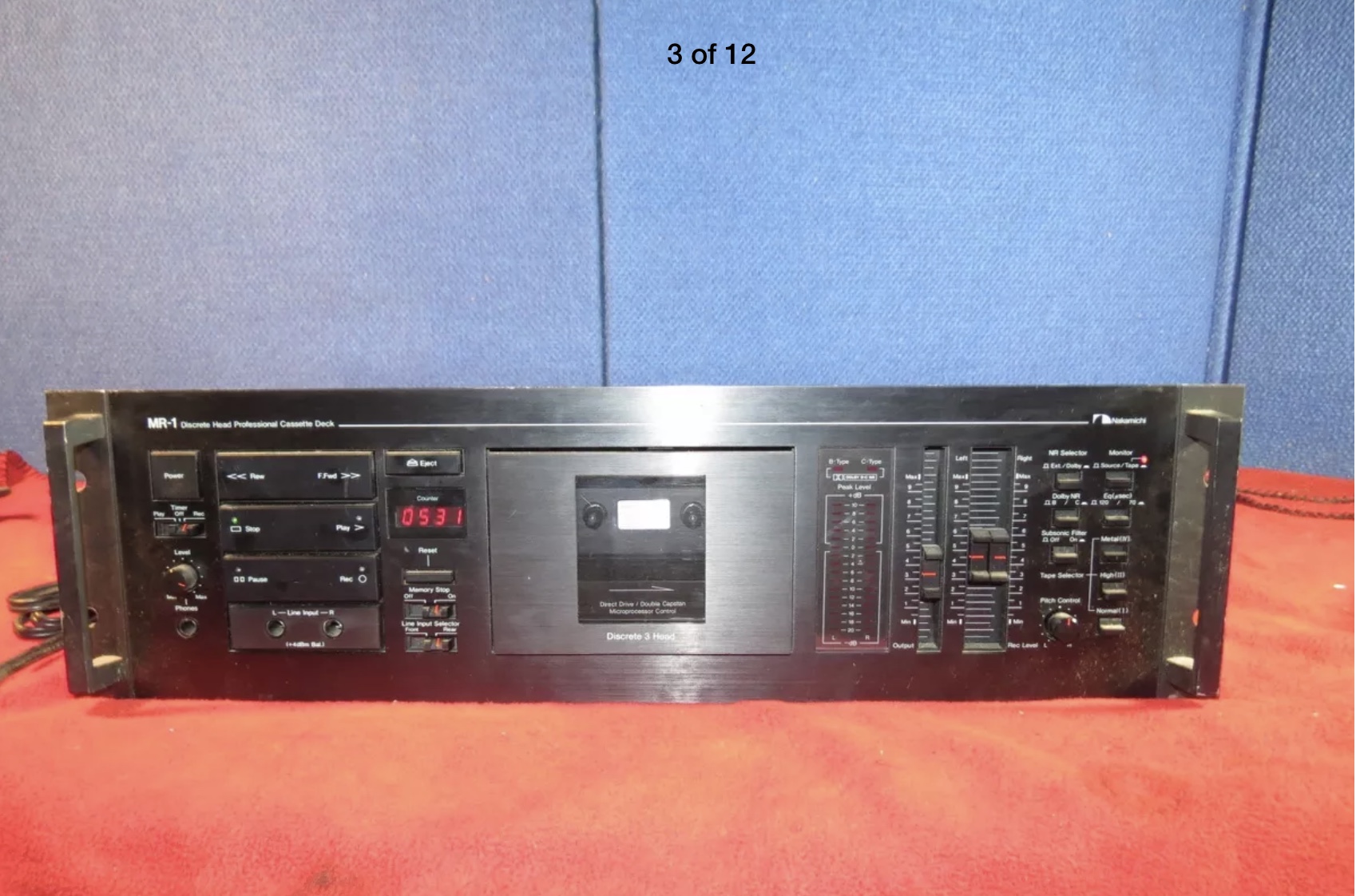

    Приобрёл ещё один MR-1 Думаю изъять оттуда директ драйв двигатель и поставить его вторым слева в Накаяму - сделать без пассиковую механику В итоге из резинок останутся только два прижимных ролика
    Кварцевать придётся оба

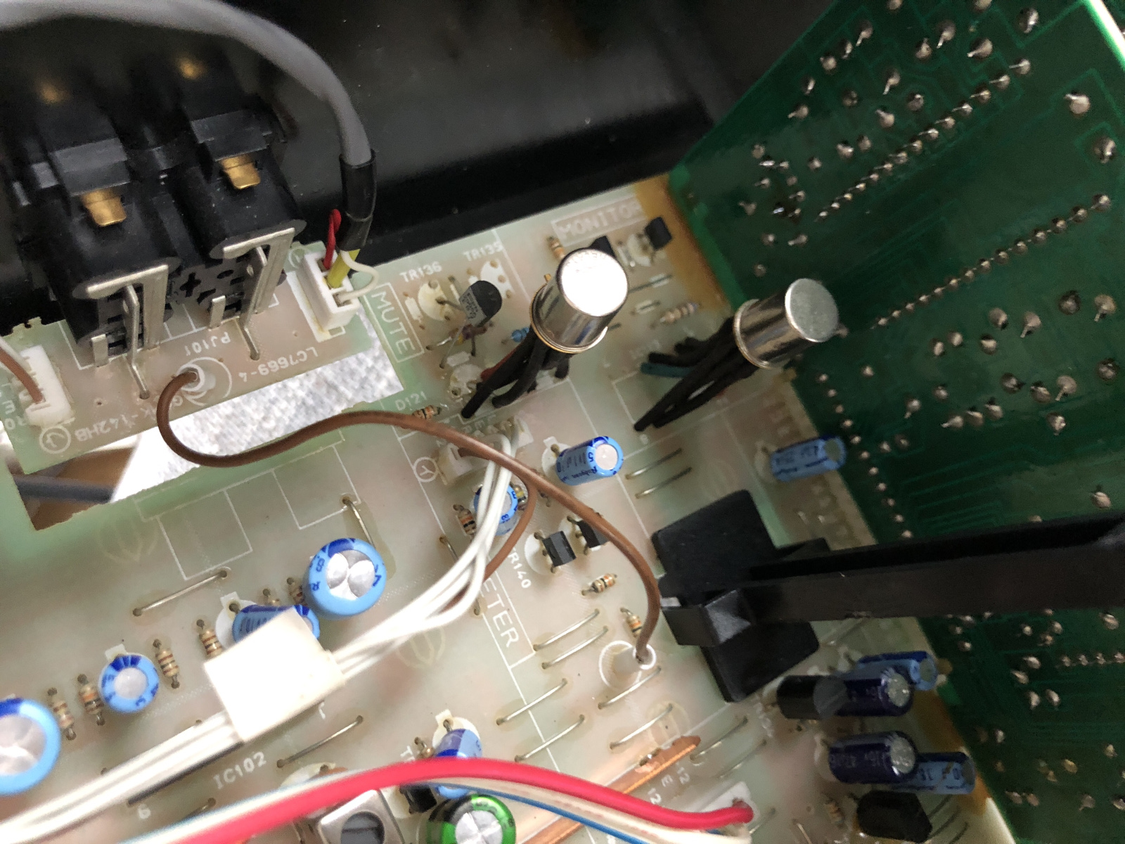

    Аватар для Partagas
    23.10.2010
    The Republic of Cascadia
    1,355

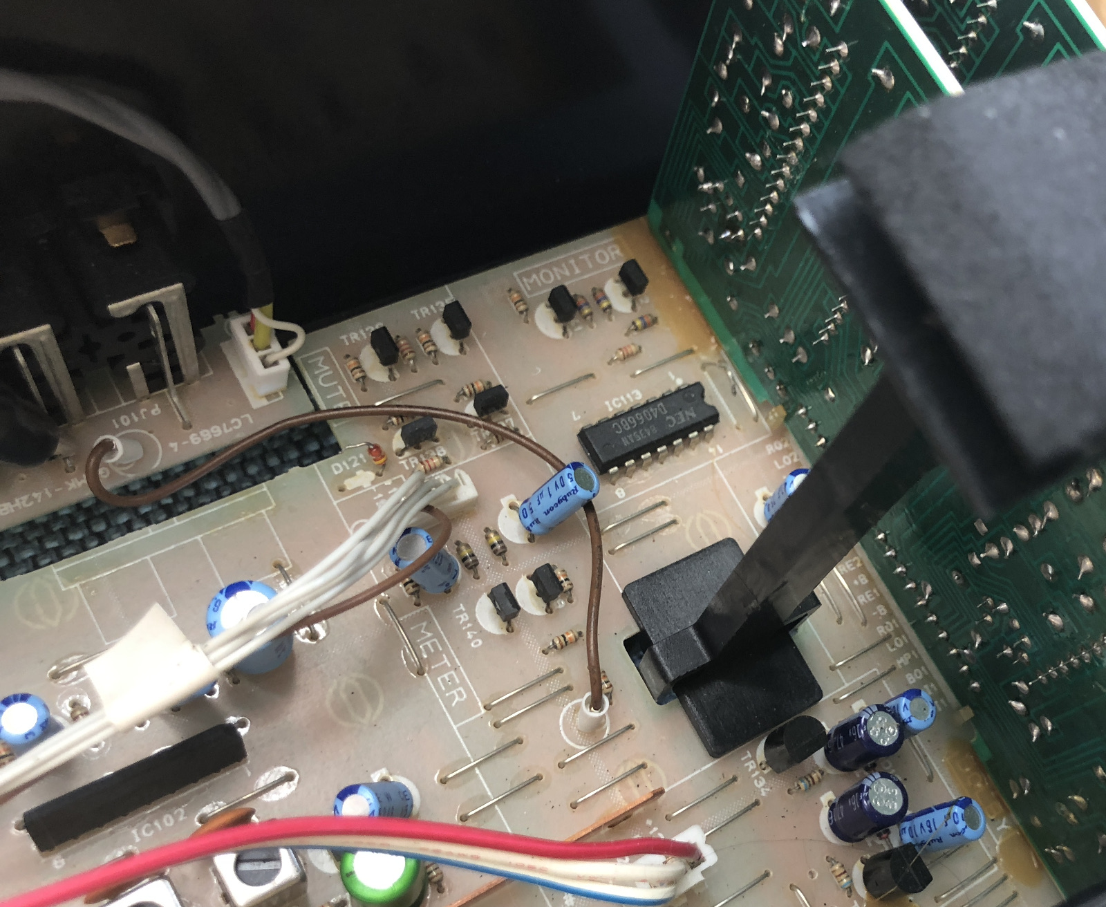

    Сообщение Re: Накаяма

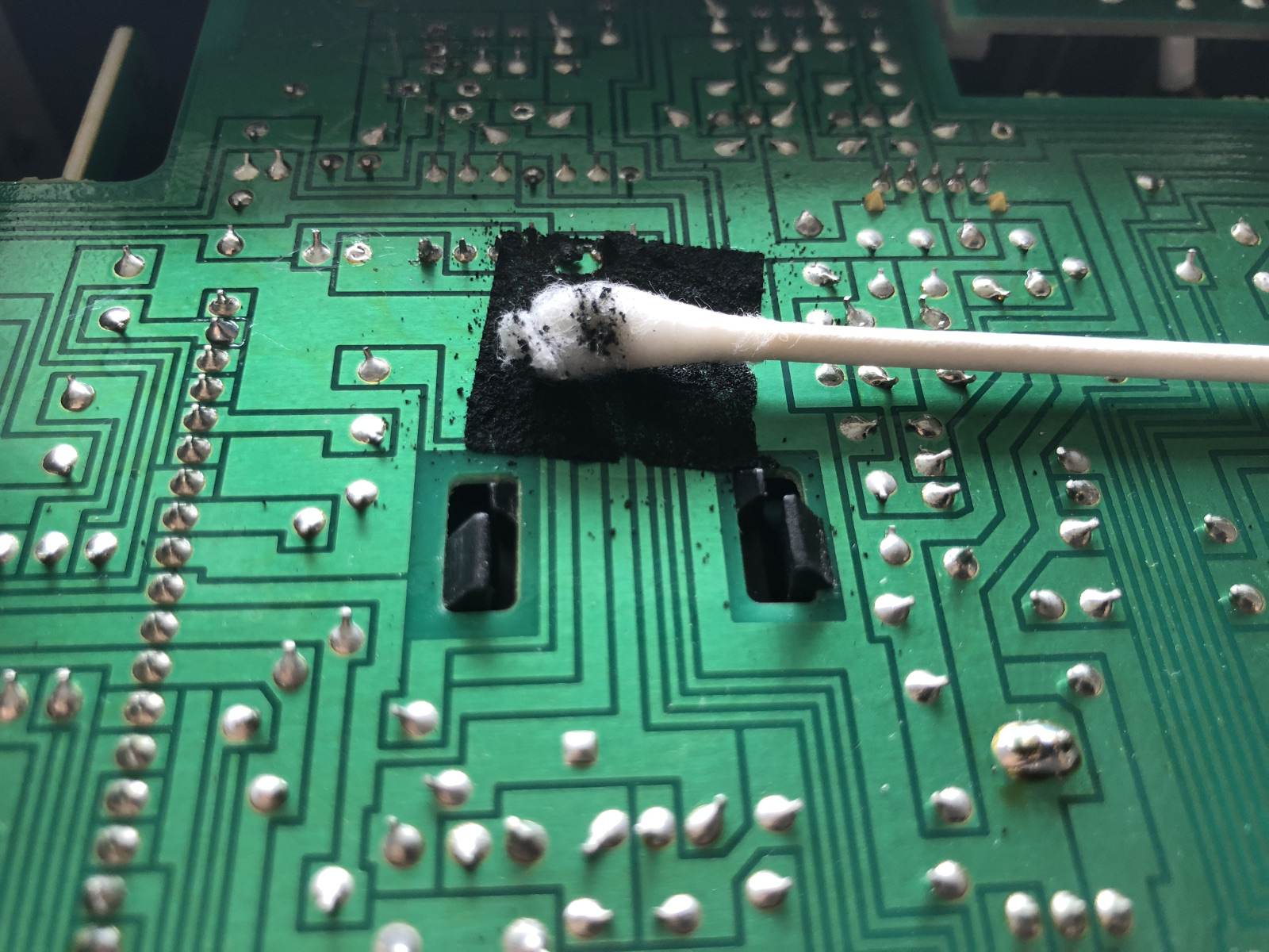

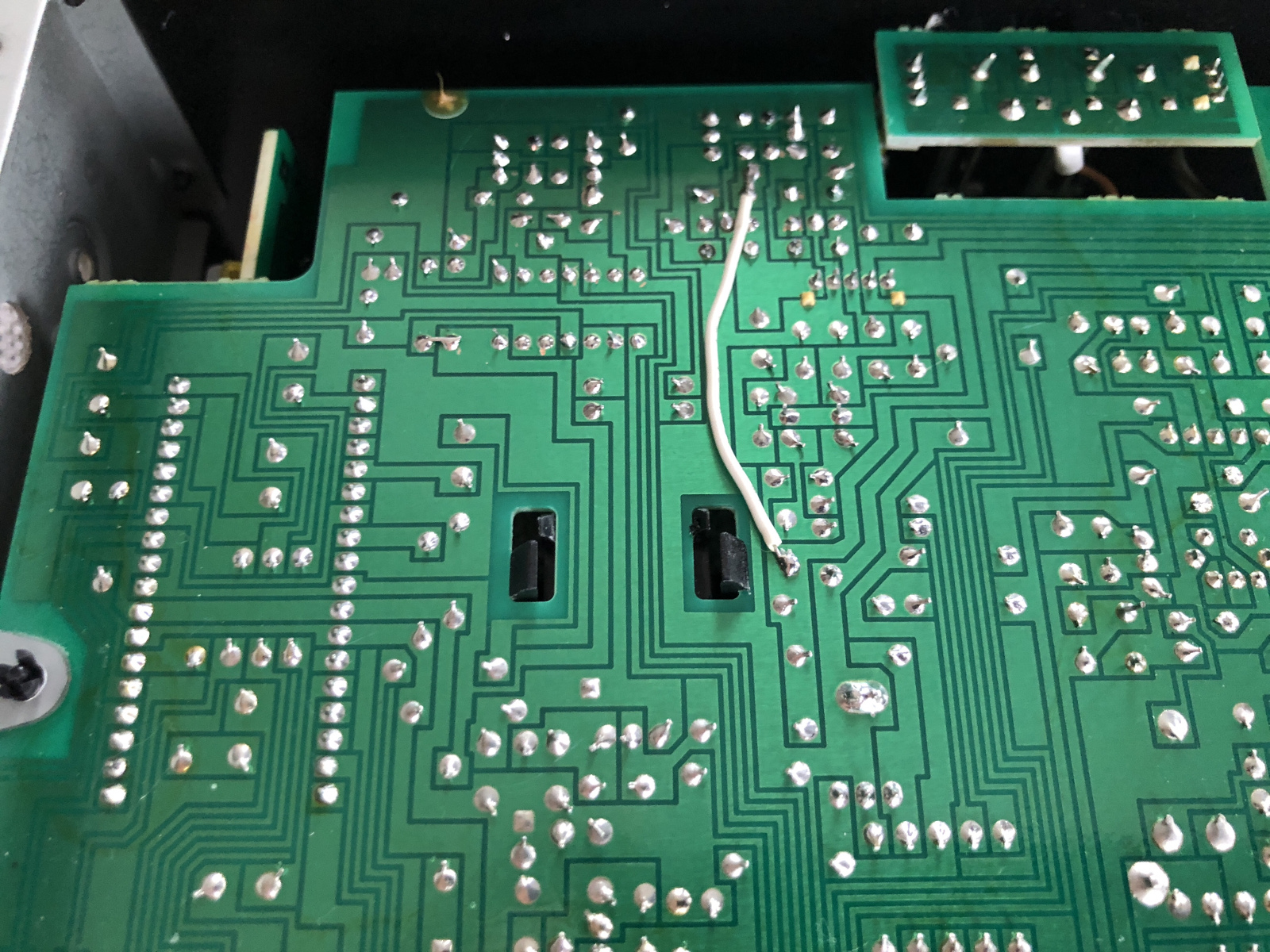

    Задокументировал изменения по 4066 и ключам пока не забыл. Были небольшие трудности с включением транзистора управляющим реле справа на схеме.
    Это как было и как стало выглядеть на плате.
ID:	323376 Нажмите на изображение для увеличения.
    Вид с обратной стороны. Подпорку пришлось снять (закреплю потом на днище).
ID:	323381 Нажмите на изображение для увеличения.
