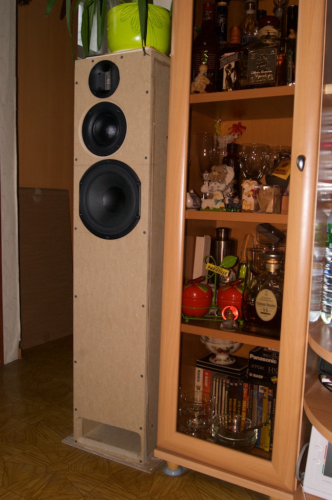

    Добрый день.Отзыв о акустике Алексея на ленте Малиновского.Небольшая предыстория.
    После акустики Elac fs247 очень понравилось звучание Хейла.Думал собрать трехполоску Крылова на Хейле,
    но Георгий отговорил.На выставке послушал акустику Алексея, очень понравилась и решил собрать.
    Звучание отличное.Кто слышал, тот знает.В сравнении с трехполоской Крылова на таких-же СЧ-НЧ динамиках, акустика Алексея не гудит в моей комнате.По ВЧ диапазону лента Малиновского очень неплохо, учитывая разницу в цене с 338 Морелем.Ну а 247 Элаки акустике Алексея
    вообще не конкуренты.
    Мой тракт-усилитель Ноосфера А8 и ЦАП Гелиос 153.Хочу поблагодарить Алексея Коваленко (Алексей Коваленко) за отличный проект доведенный до конца, Игоря Виноградского (ИГВИН) за помощь Алексею, а так-же огромное спасибо Алексею (Fusion) за помощь.

    Рад, что повторение удалось. Если можно, фото выложите, плиииз .
    Корпуса еще не фанерованы, несколько фото выложу.

  19. #39
    13,071
    По умолчанию Re: Отзывы об акустике Алекс.К
    Doy4e, отлично, что коллективный разум даёт хорошие плоды.
