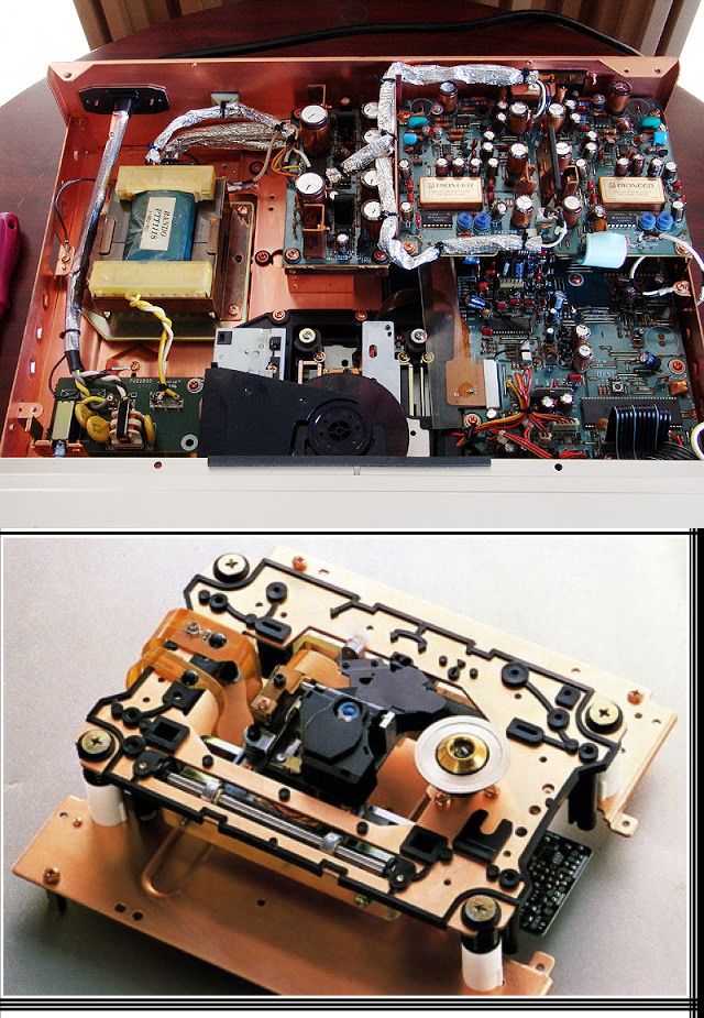

    Да в поддержку Stable Platter Mechanism хочется заступится, хороший транспорт на его базе!
    Но здесь Eugene Balakin абсолютно прав - качество транспортов отличается от "ШЕДЕВРАЛЬНО"
    (медное шасси, сам механизм на медном основании и частями, без каких либо пластмасс) в серии ELITE, до совсем "ширпотреб"...
    Увы, по прошествию времени в четверть века, прикупить на вторичном рынке "ШЕДЕВРЫ Пионера" (как и транспорты TEAC VRDS) чревато -
    - изношенность самих механизмов и конечно же лазеров, хотя ценники на них ставятся выше и выше...

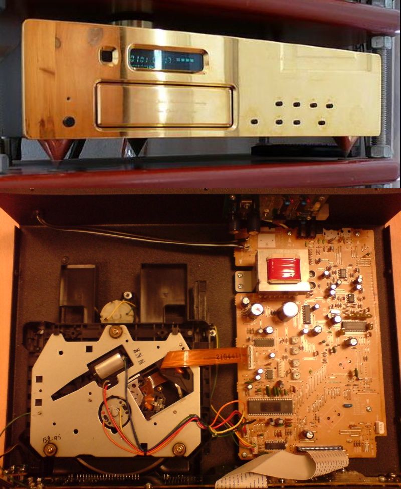

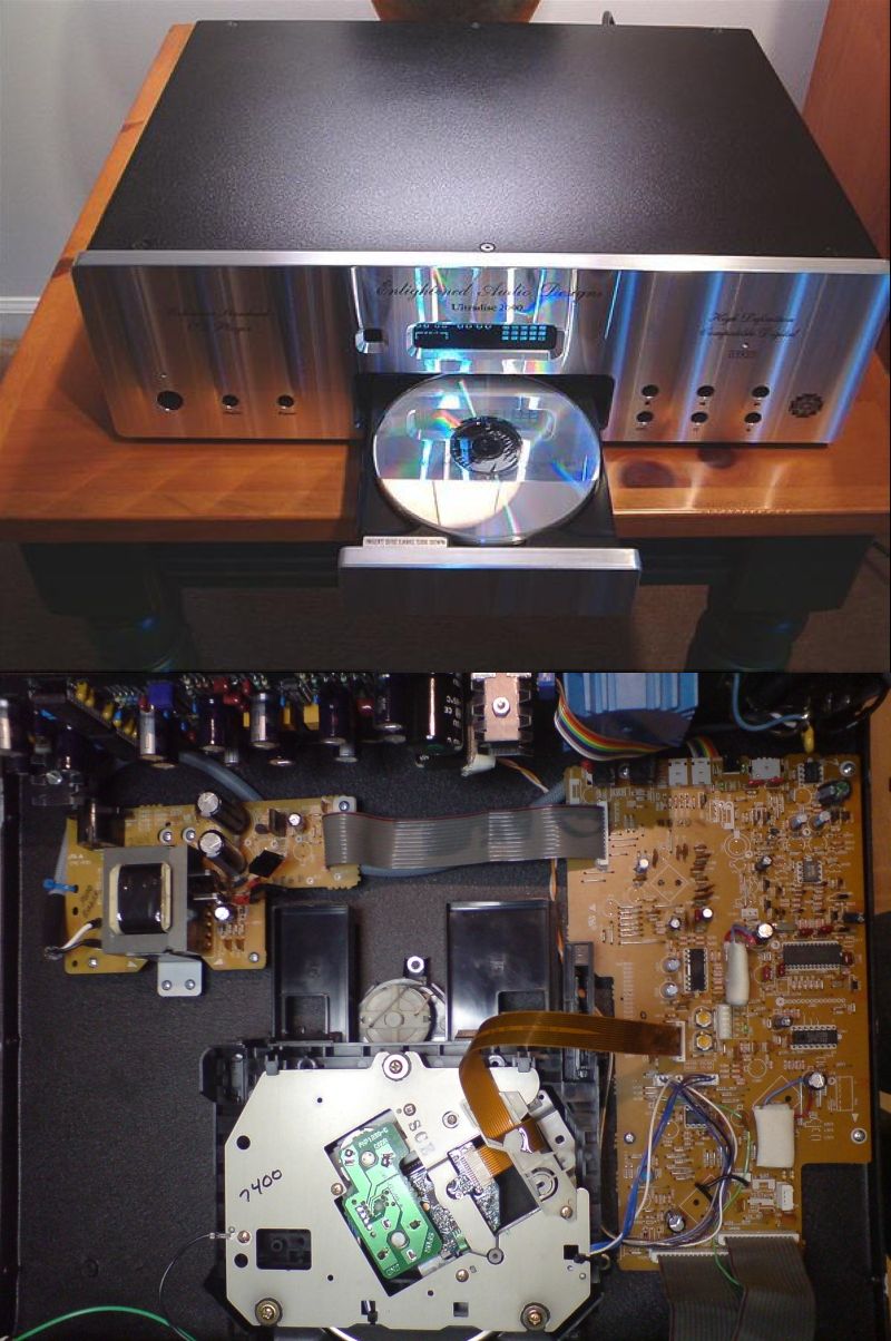

    И добавить к примечанию Eugene Balakin, SPM окромя WADIA применяли и другие "хай-енд фирмы"
    (почему в кавычках, да потому что зачастую покупателя разводили как лоха на "элитность корпуса" ,
    а внутри мог быть всё тот же всего лишь Pioneer, т.е. транспорт и его родная плата и всё...,
    (прикрепил фотку EAD T1000 и чуть лучше "проапгрейденного" UltraDisc 2000).
