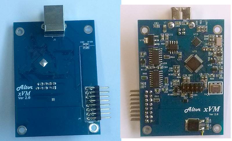

    Внешний вид в данном случае мало что говорит (по сравнению с xV - изменился выходной разъем, вместо двух 10-пиновых, тут один 16-пиновый угловой), но выглядит это так:
    (на фотографии экспериментальная плата, в "боевых" разьем в центре платы отсутствует, т.е. не припаивается, это для отладки)

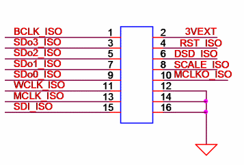

    Основной выходной разьем:
    Сигналы:
    RST_ISO: Он же nMute, 0=mute, 1=Play
    DSD_ISO: 0=DSD, 1=PCM
    SCALE_ISO: переключение частоты MCLK 1=22.5792 kHz, 0=24.576kHz
    MCLKO_ISO - выход MCLK, можно использовать для ЦАПа, но лучше наоборот, подавать с цапа на:
    MCLKI_ISO - вход MCLK
    BCLK_ISO, WCLK_ISO, SDo*_ISO - I2S шина
    SDI_ISO - вход (подключение АЦП).
    3VEXT - питание развязки, 3.3-5в (в зависимости от того, какие уровни надо получить).

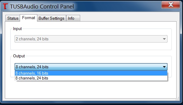

    По умолчанию Re: xVM: 8/2CH XMOS USB транспорт
    А просто переключения здесь недостаточно ?
    09.07.2009
    BLR
    957
    Нет, это к типу i2s шины не имеет никакого отношения.

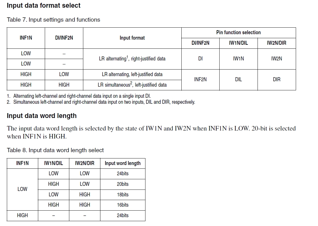

    Alex, подключаю твой транспорт к см5847. Какой формат принимаемых данных выбрать?
    Пробовал и так и сяк. Я уже запутался. На выходе ЦФ правого канала 20 периодов даты, в левом канале какой-то бред, бит клок 20 периодов. Выход выбрал, 20 бит.
    Вроде Алекс уже указывал на этот момент.
    Да если переписать фирмваре, чтобы выводился не Philips I2S a RJ16.
    Только еще раз - для этого мой девайс должен выдаваь не Philips I2S а RJ16, а он этого не умеет. Бери болгарский, тот умеет.
    01.04.2009
    1,810
    Все, я понял, что и 5847 мне не поможет.
    А Болгарский 2ух канальный, по моему?
