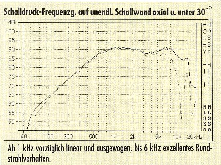

    Про бафл, вот в даташите на Морель написано 88 дБ, а Визатон 90 дБ, эти графики точно дают понять, что оба не много врут, но Морель в худшую сторону.
    Владимир, да я бы уже сделал заказ на Морель, если бы не мнения людей, но Жжоконда говорит, что ещо и душить придётся возможно, Алексей, говорит что размер маловат, да я с ними согласен. Про биампинг прошу не писать, лишние усилители мне не нужны.

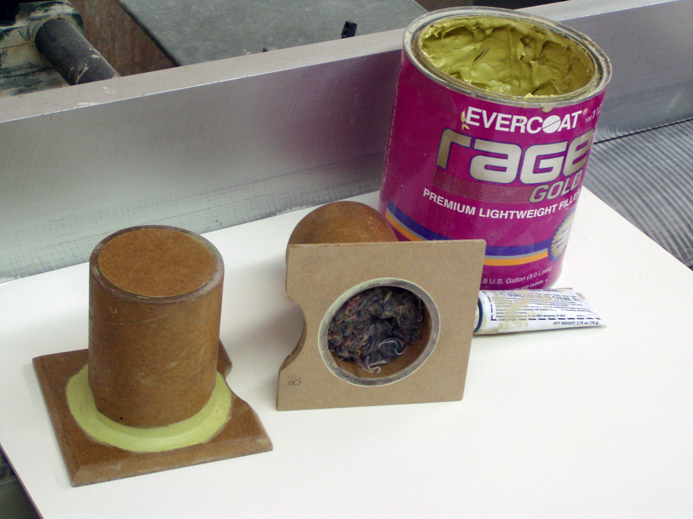

    А со стаканими под СЧ у меня вышло курьезно. Когда только начинал свой колонкострой - то именно головной болью было именно "где найти этот стакан?". Подумал - это и есть основная проблема. Сделал двухполоску.... ну и далее по всем тяжким.
    а потом смотрю в хозяйственном магазине продаются маленькие пластиковые ведерки с ручками - меня осенило - да ведь это идеальный стакан под 6" СЧ. за счет расширения краев - плотно приклеивается намертво к МДФ.
    кстати под стакан можно приспособить трубы ФИ большого диаметра.
    а рабочий объем - это ничего страшного - в том же бассбоксе точно также можно рассчитать ЗЯ под СЧ, как и оформление НЧ.

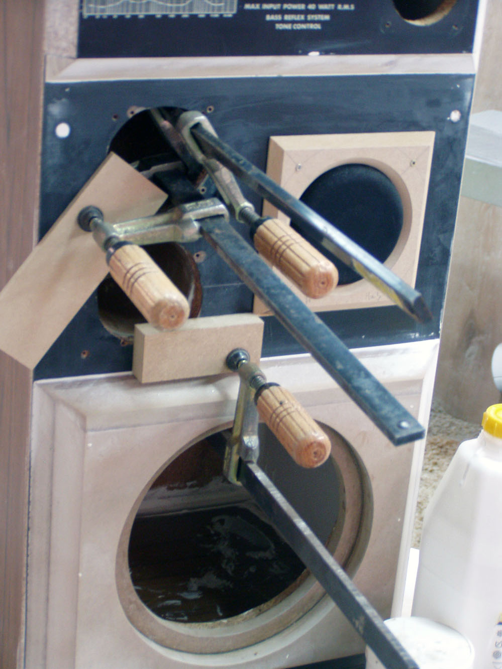

    +1. Именно так зачастую я и делаю.

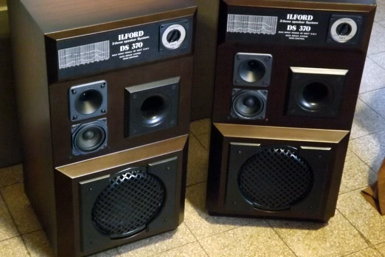

    Вот пример одной из моих работ по
    переделке старых АС. Средник - 4"
