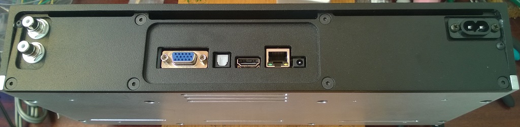

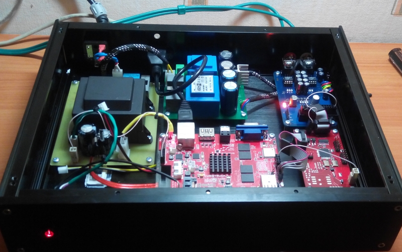

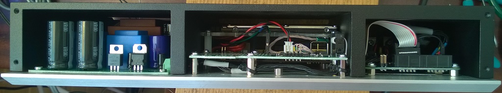

    Так выглядит законченная реализация Анатолия (Wired):

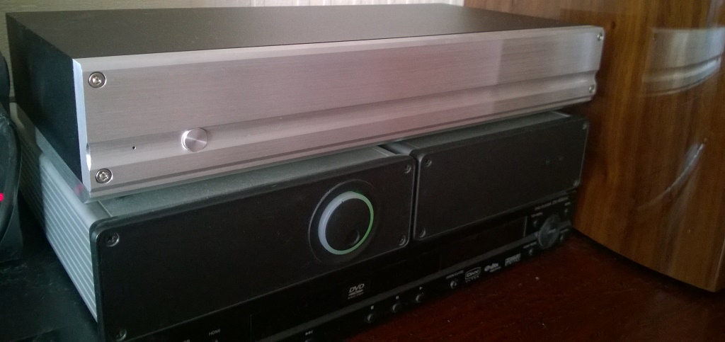

    Моя реализация:

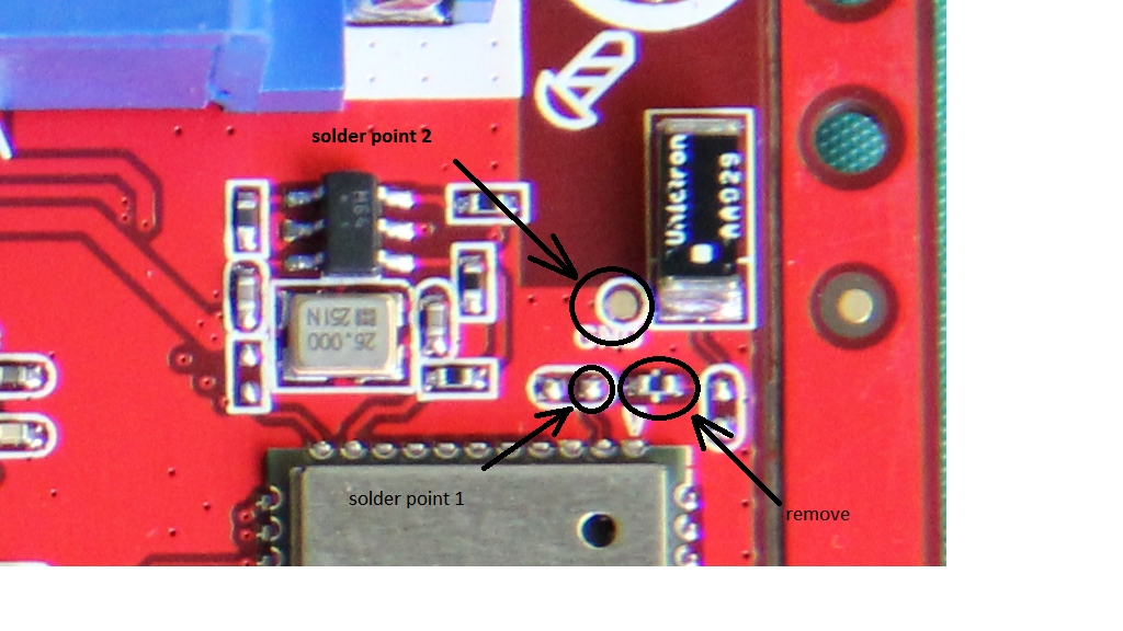

    По поводу антенны - выпаивают же чип-перемычку, а не индуктивность.
    Посмотрел под лупой на плату - в самом деле, сильно похоже на 0R, а не чип-индуктивность. Экономные китайсы вместо П-контура согласования с антенной просто впендюрили перемычку на место индуктивности, а емкости вообще не запаивали.
