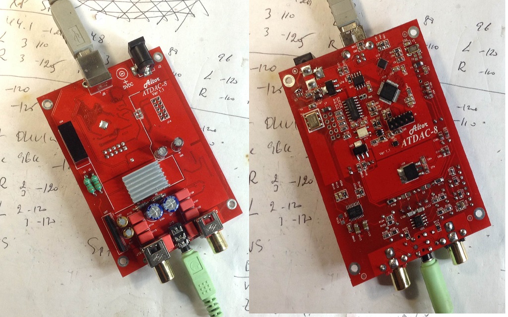

    Ну, теперь вышла новая версия - ATDAC-8, уже с USB-модулем на самой плате.
    Что в новой версии:
    - я избавился от "модуля", который не давал жить по высоте, теперь USB часть на самой плате.
    - поддерживается вся сетка частот от 44.1 до 384кГц, разрядность - от 16 до 32 бит.
    - другие RCA разьемы
    - немного изменена схема питания, потребляемый от USB ток в режиме воспроизведения - 560мА, что чуть превышает лимит (500мА), но 99% компов этого не заметят.
    - чуть увеличен Ку буфера, в результате выходное напряжение при 0дБ равно ровно 2.0VRMS
    Напомню основные свойста:
    - полная гальваническая развязка от РС
    - питание - от USB
    - ЦАП - PCM5102A, с выходным буфером/ФНЧ на OPA1662 (LME49723).
    - USB интерфейс - XMOS.
    - режим работы - асинхронный, UAC2, тактирование "от ЦАПа"
    - клок 512*Fs, сетки частот 44/48.
    - плата 100х50мм.
    Выглядит вот так:

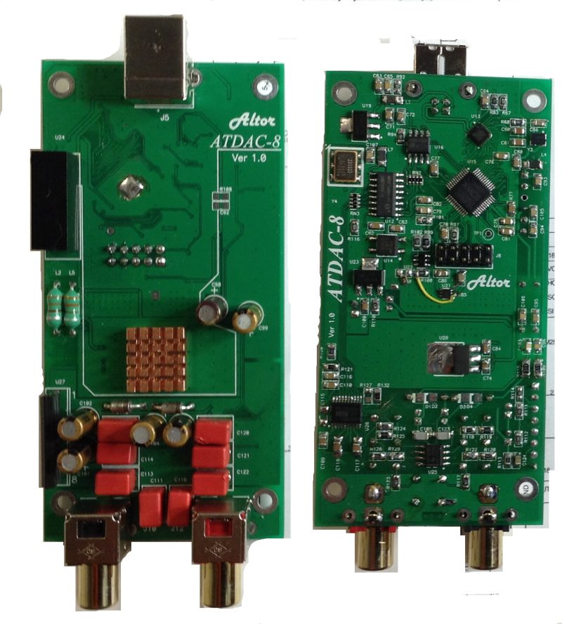

    Новая версия, платы - увеличен размер для адаптации под конкретную коробочку (теперь размер платы 100х70мм), т.к. к сожалению не удалось найти ничего готового под прежнюю ширину (50мм) с требуемой длиной и высотой.
    Также добавлены некоторые высказанные тут ранее "хотелки" - разъем I2S для экспериментов, разъем для наушников и разъем внешнего питания.

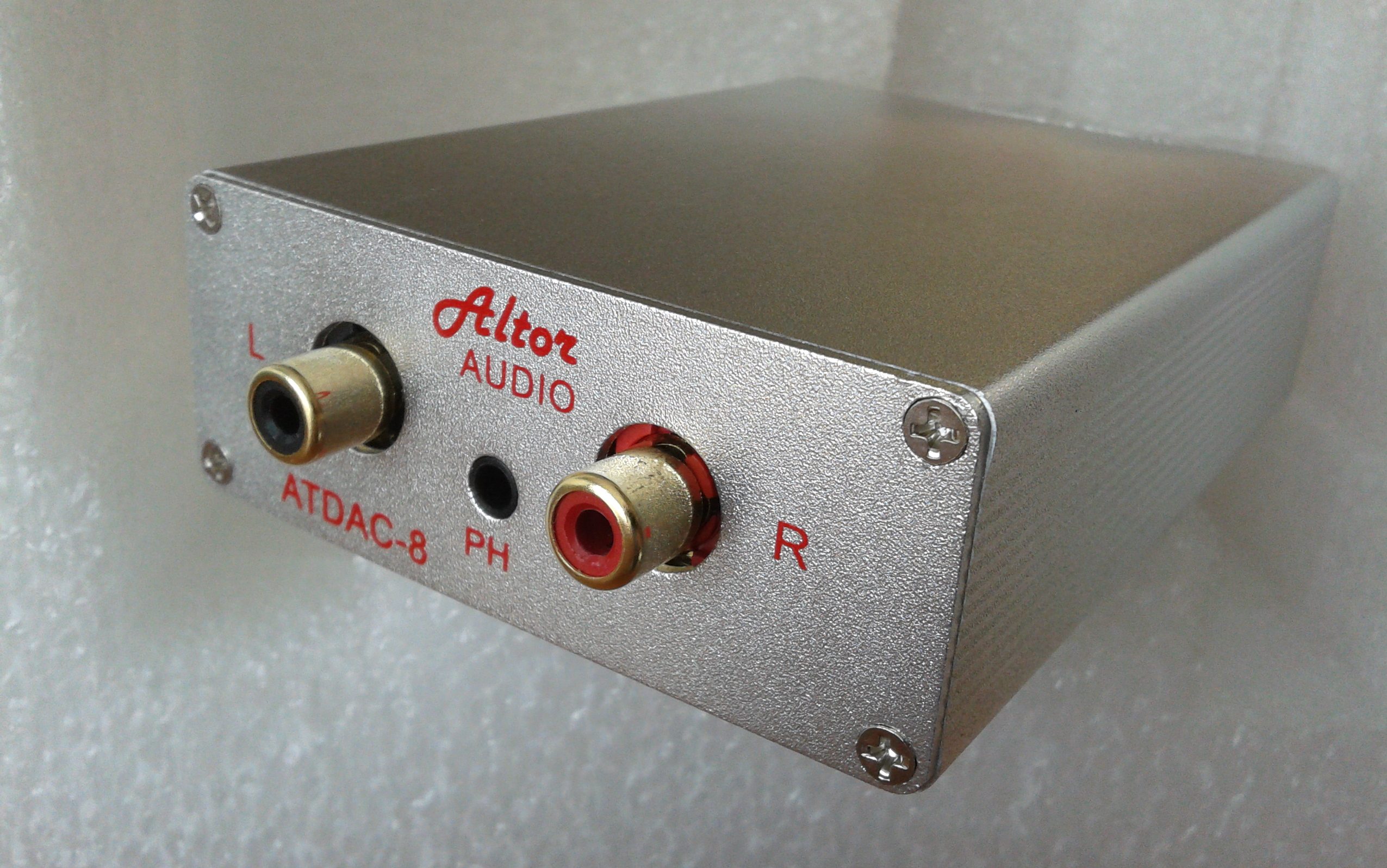

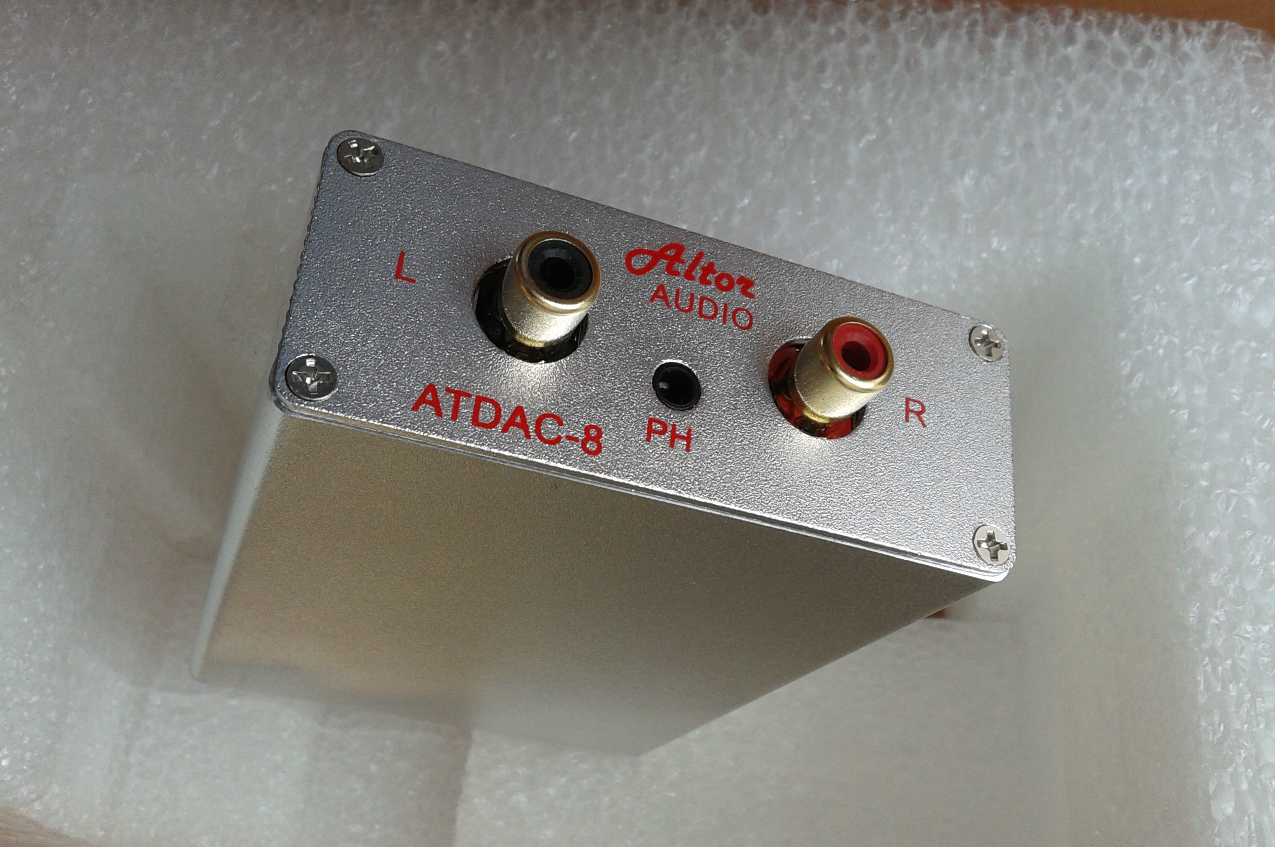

    "Умные мысли" как правило приходят "после того", так что когда закончится нынешняя партия, в следующей сделаю маленькую корректировочку в разводке - будет защита от неправильной полярности, при внешнем питании.

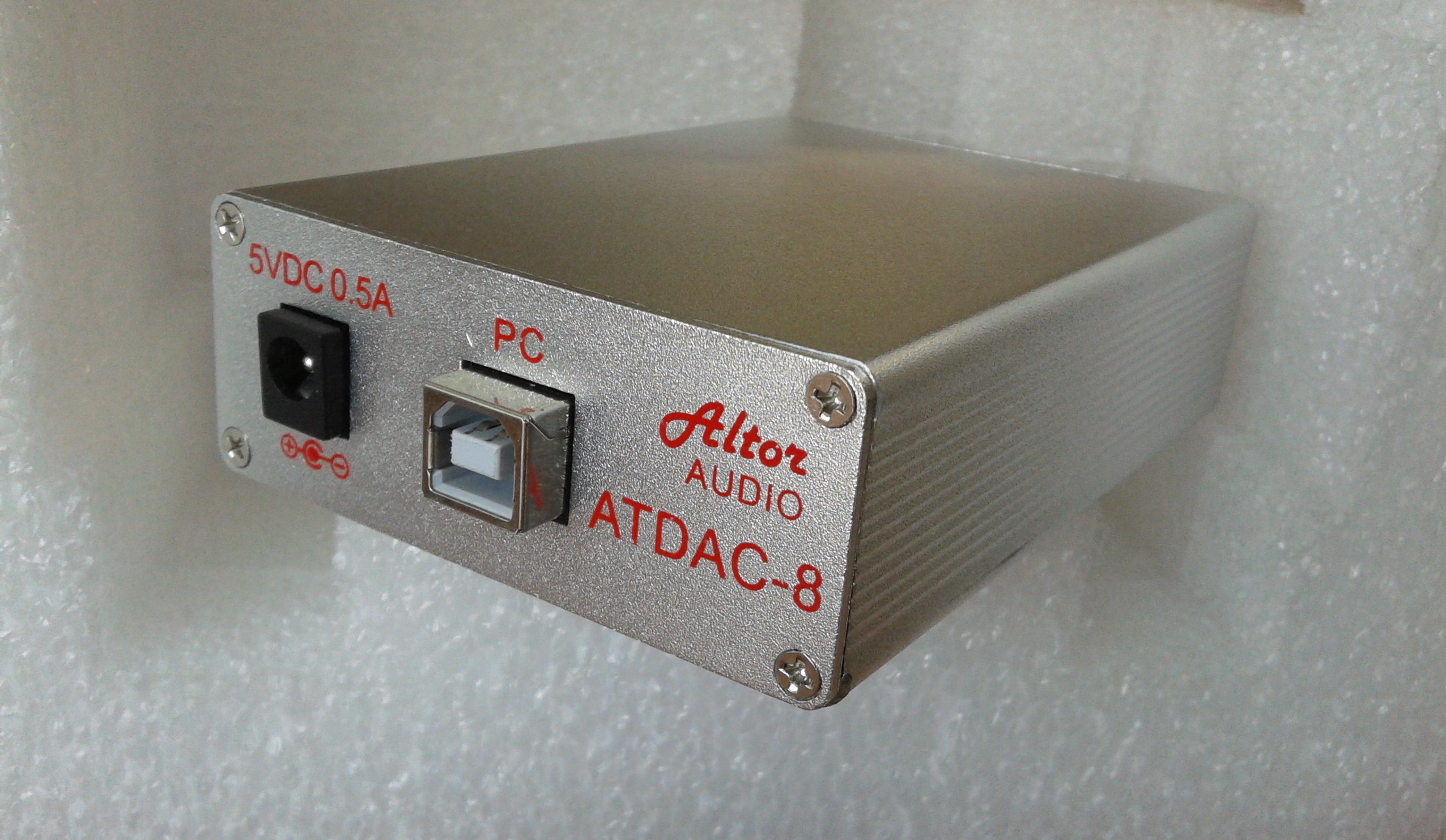

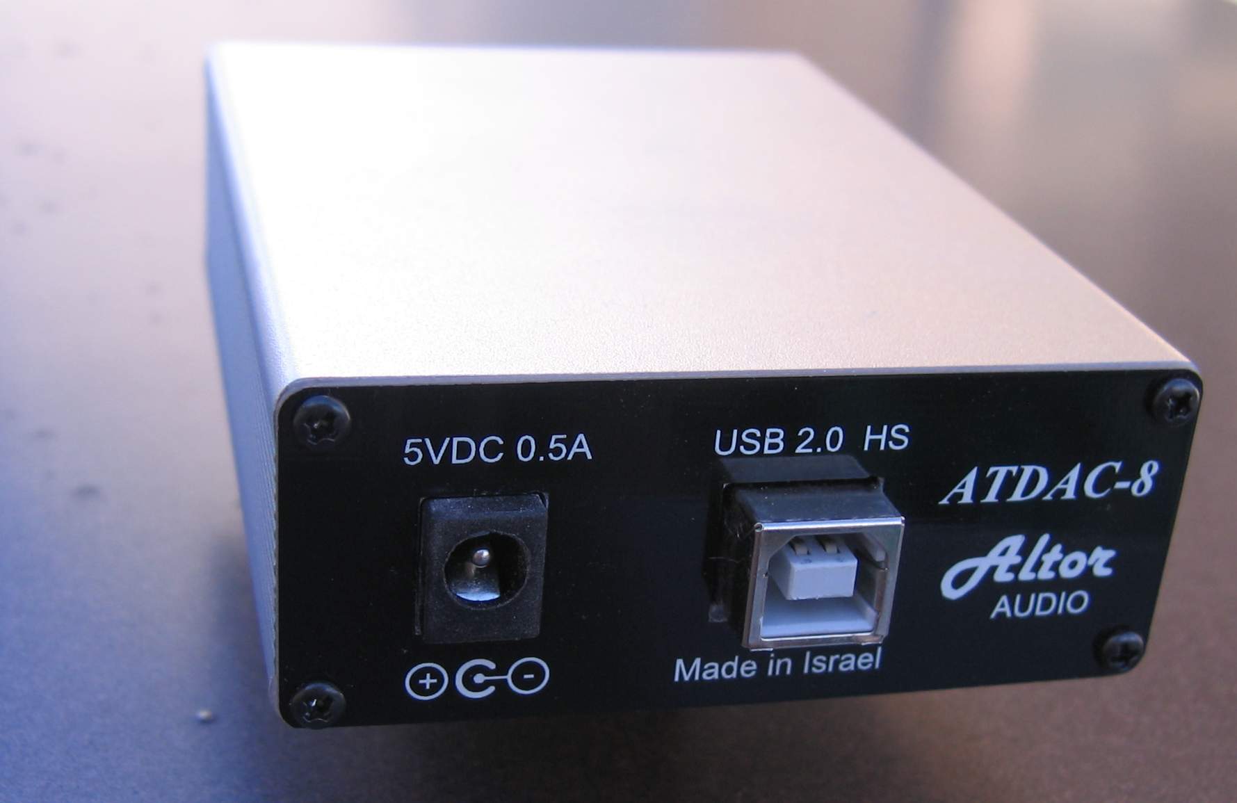

    Получил первые образцы корпусов (корпуса пока НЕ прдаются! Они только демонстрационные):
ID:	228515 Нажмите на изображение для увеличения.
ID:	228514 Нажмите на изображение для увеличения.

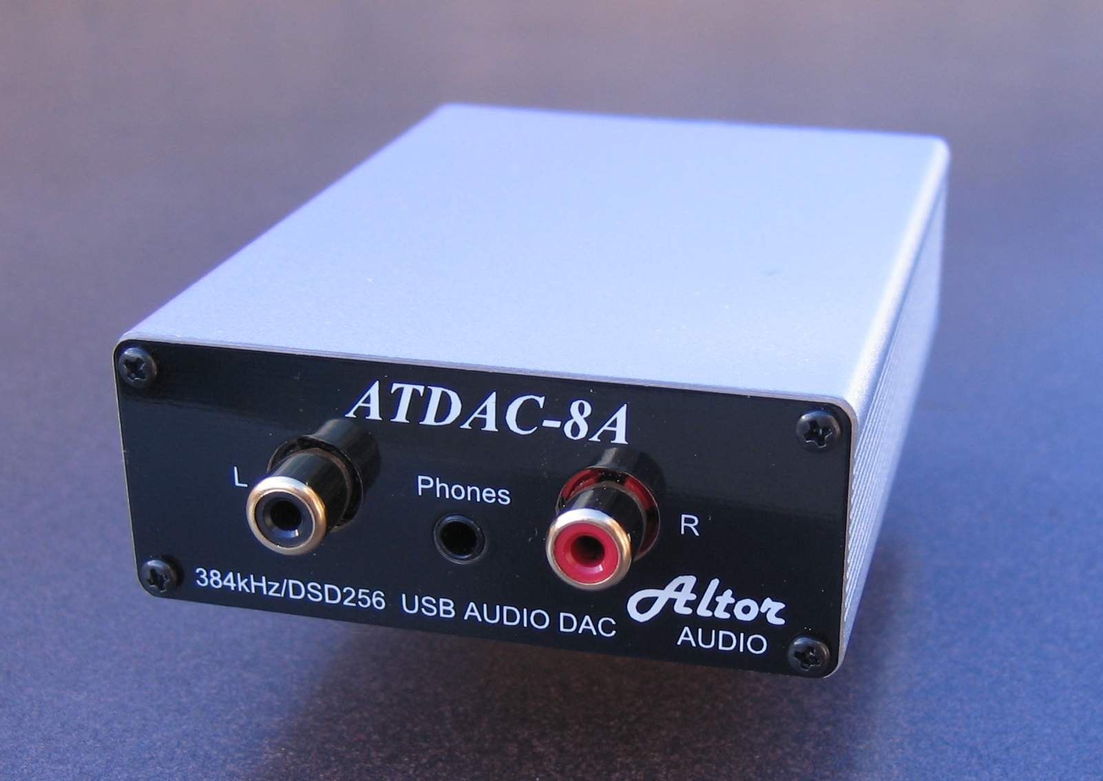

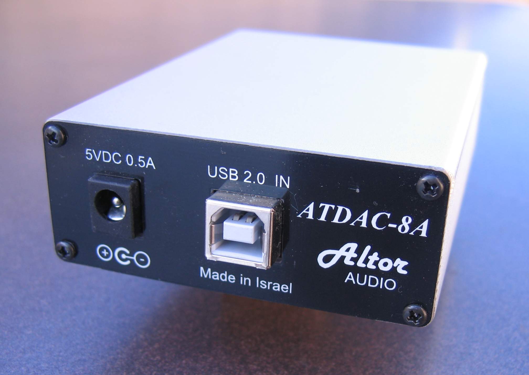

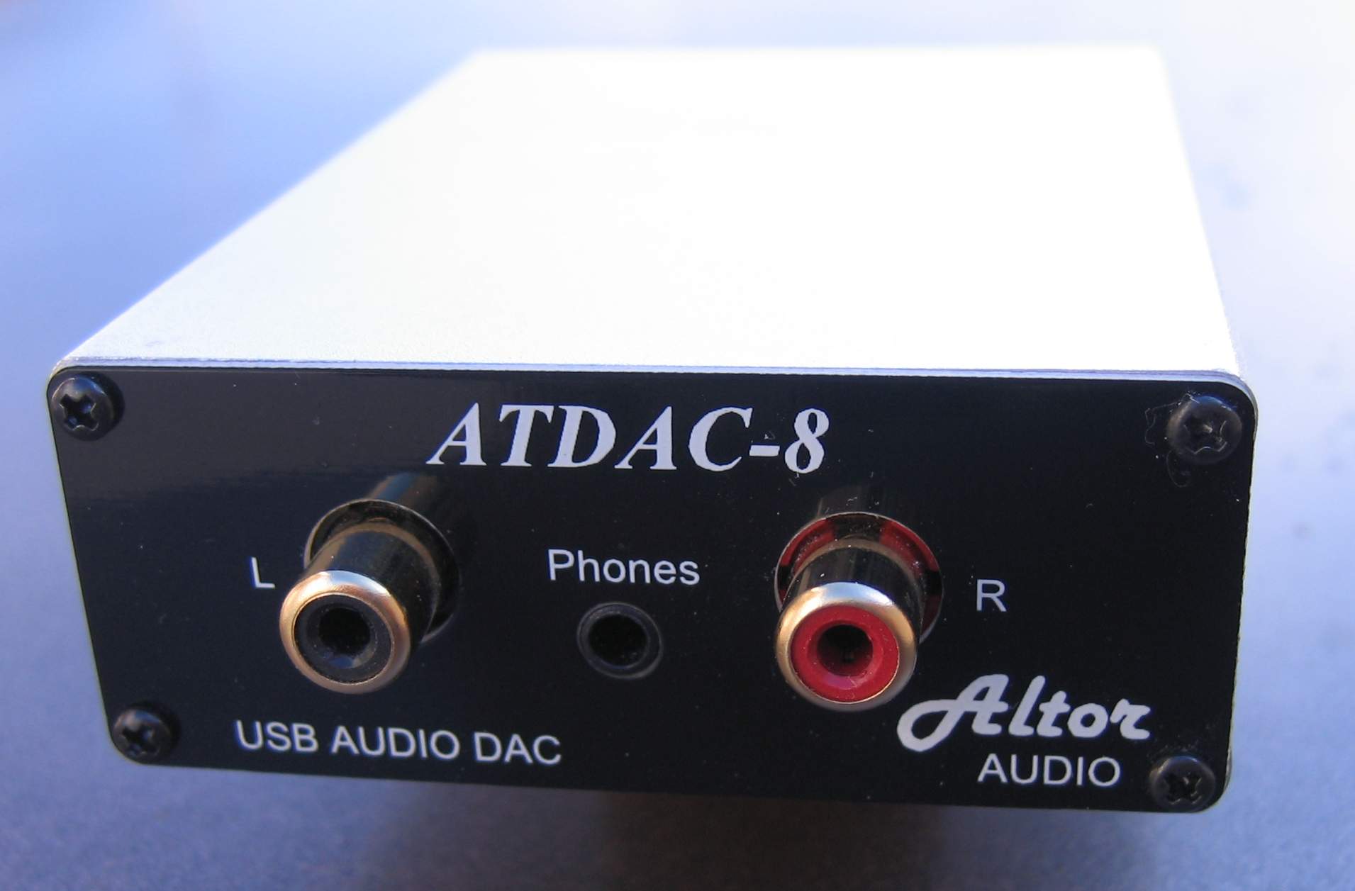

    В продолжение темы - ATDAC-8А
    http://www.altor.co/products/audio/atdac-8a
    Внешне, 8 и 8А выглядят похоже:
ID:	258773 Нажмите на изображение для увеличения.
ID:	258774 Нажмите на изображение для увеличения.
    "Дьявол кроется в мелочах" - так и тут.
    Отличие 8А от обычной "8-ки" в другом использованном ЦАПе, гораздо более высокого уровня - АК4490. Это позволило к РСМ до 384 добавить и DSD до 256. Выход также более мощый, на AD8397.
    Ну а меряется эта штука так: atdac8a_meas.rar

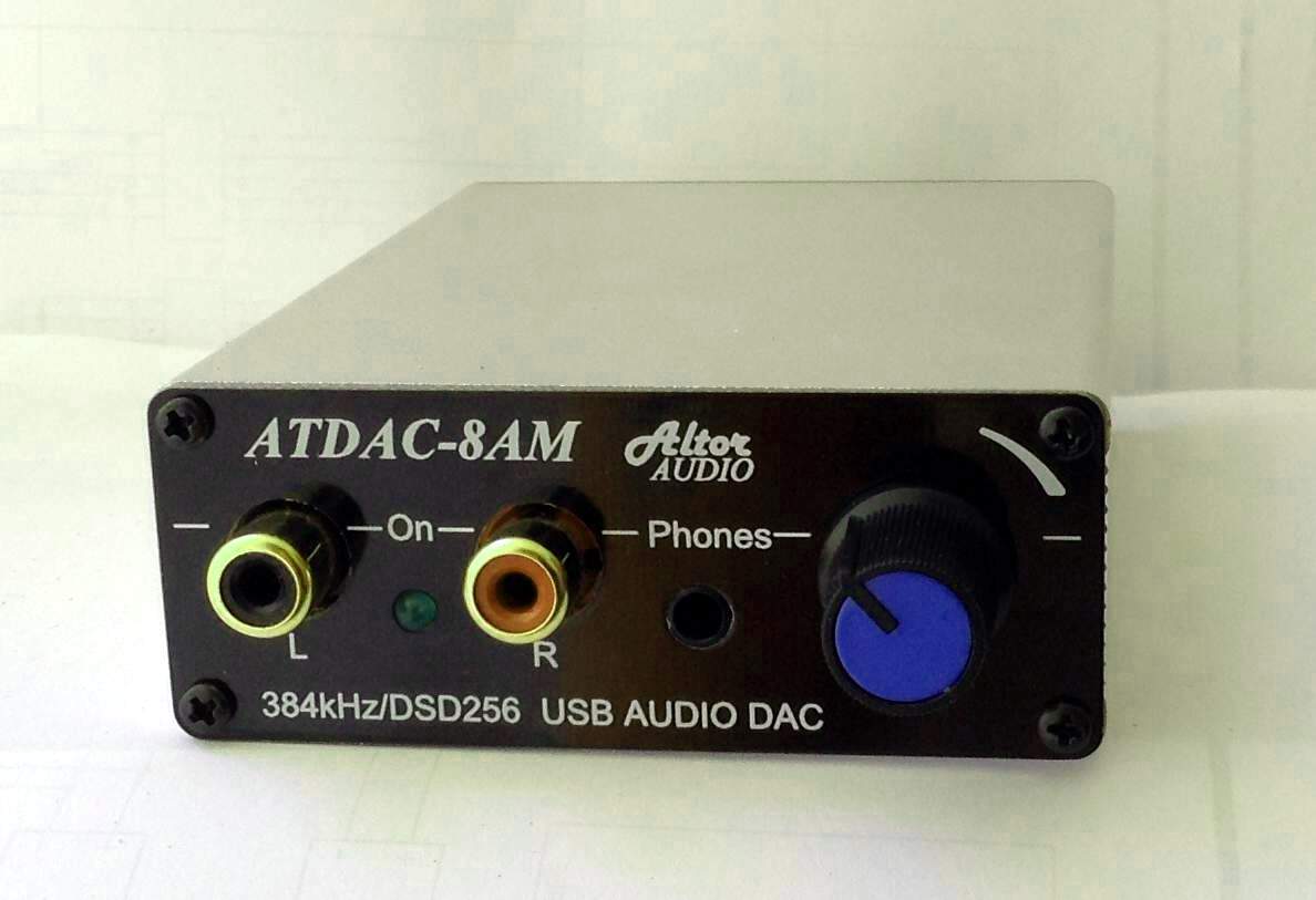

    Продолжаем тему - ATDAC-8AM
    Как говорили в СССР - "по просьбе трудящихся" бы сделан небольшой "рестайлинг" ЦАПа ATDAC-8A в ATDAC-8AM.
    Для тех, кто слушал через наушники, была проблема как регулировать громкость? Это было возможно только в цифре, со всеми отсюда вытакающими последствиями (понижение разрядности, неработоспособность DSD).
    Поэтому в новой модели был добавлен АНАЛОГОВЫЙ регулятор громкости (потенциометр).
    Также в модели 8А, выход на наушники и выходы RCA были по сути одно и то-же , т.е. просто запаралелены с выхода послецапового буфера-фильтра. Поэтому в модели 8АМ кроме РГ, добавлен также отдельный наушниковый усилитель на OPA1622.
    Конечно, в связи с невысокой энерговооруженностью внутреннего источника питания, превосходный во всех отношениях OPA1622 не может полностью реализовать свой потенциал на низкоомных наушниках (ниже 32 Ом), а также на слишком высокоомных (600 Ом) с низкой чувсвительностью.
    Но на на остальных - результат порадует, на низкоомных-же, если не делать слишком громко - тоже.
    На высокоомных - может немного не хватать громкости.

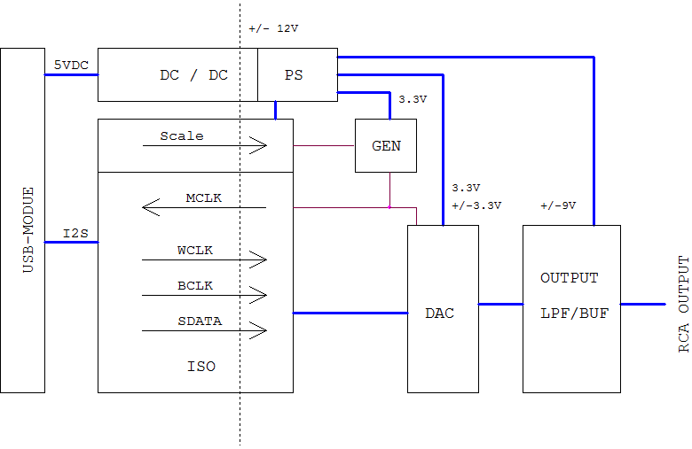

    Этот DAC делался по просьбе моего приятеля, купившего вот такую платку:
    http://www.ebay.com/itm/Asynchronous.../131034690605?
    Что-то фотка самого DACа пропала из загруженных, найду - вставлю.
    Поэтому мне пришлось поставить на своей плате USB-B коннектор. 10-пиновый коннектор соответствует коннектору этого USB-интерфейса, но разумеется- может использоваться с любым другим.
    1) Сам ЦАП - PCM5102A + выходной буфер ФНЧ. Хотя для 5102 заявлена работа непосредственно с его выходов, с дополнительным аналоговым ФНЧ и буфером становится лучше.
    2) аналоговая часть 5102 и буфер-фильтр по минусу могут питаться от встроенного чардж-пампа в 5102, или с его обходом, от внешних -3в.
    3) Между USB и DAC стоит гальваническая развязка (ISO) + опртрон для сигнала Scale (см. ниже).
    4) Конкретно этот USB-интерфейс имеет свои два генератора MCLK, в простейшем виде он не передается в ЦАП, т.к. 5102 может работать и без этого сигнала (она его вырабатывает внутри сама).
    В случае использования другого интерфейса (например Фламенко и т.п.), или небольшой переделки этого, на моей плате предусмотрен 2-х частотный генератор клока.
    С интерфейса при этом нужен сигнал на переключение (Scale), для чего используется незадействованный в оригинале 4-й контакт. Есть джампер переключения полярности этого сигнала.
    5) Питание DAC - от USB через DC/DC конвертор с 2-х каскадным фильтром, а выходной буфур еще и через параметрический стабилизатор (резистор + стабилитрон, в каждом плече).
    Блок-схема:
    Таким образом, мы имеем асинхронный USB-DAC, гальванически развязанный от компа, не требующий отдельного питания, который может быть просто "коробочкой, между компом и усилителем".
    Разумеется, это не конкурент линксам/акуфейсам/мэнли и тому подобным рапторам, это бюджетное решение, но весьма высококачественное.
    Цена пока точно не определена, но без клока и коннексовских RCA (были установлены на плату, по просьбе заказчика) я думаю будет в диапазоне $120-150.

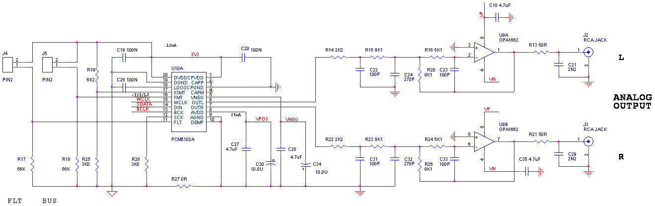

    По умолчанию Re: Дешевый ЦАП для начинающих
    выходной буфер ФНЧ
    Топология Sallen-Key или MFB? Какую выбрал частоту?
    С уважением. Дмитрий.
    Не хочу!
    Аватар для Alex
    39,056
    MFB, 120kHz.
    19.02.2013
    Нефтекумск
    1,330
    Тоже остановился на MFB, одно печалит - инверсия сигнала. Хотя для звука это значения не имеет.

    Собственно ЦАПовая часть простая:
