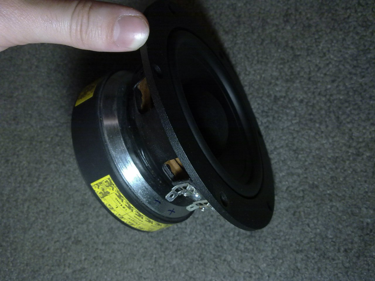

    Решено было сделать очень маленькие колонки с вау эффектом по басу.
    Для этого нужен был динамик с мощным магнитом, большим ходом и тяжелой подвижкой, выбор пал на Асалаб B1354.8.

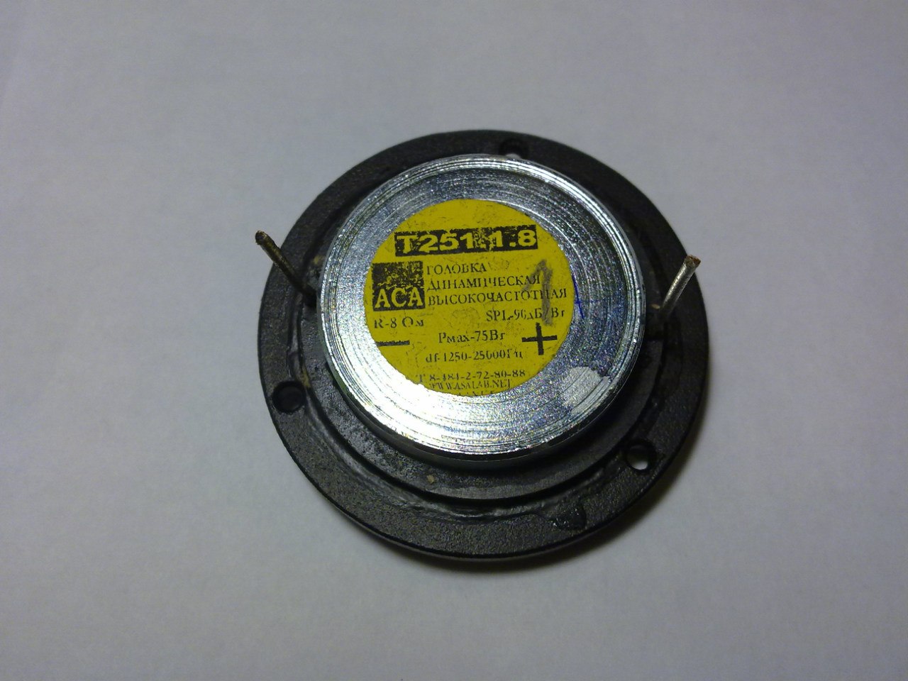

    Вч хотелось разместить, как можно ближе к нч чтобы расширить ДН, нужен вч с маленьким фланцем, выбор - Асалаб T252.1.8( Асалаб перепутали наклейку, пищалка T252.1.8).

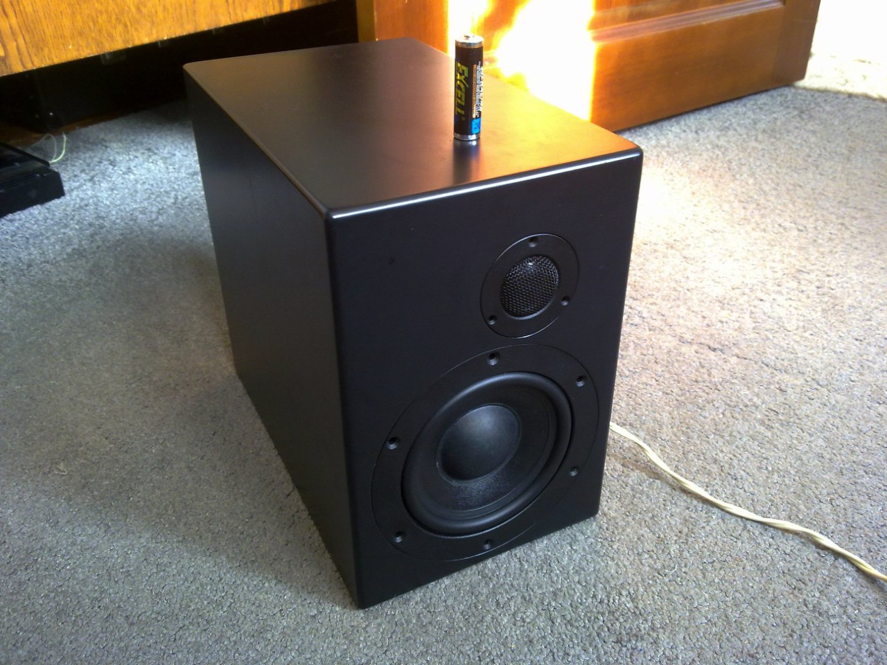

    Динамики приехали, сделан ящик (Размеры (ВхШХГ) 250х170х280 мм) 6 литров 55гц фи порт сзади (15x138, длина 195)

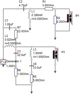

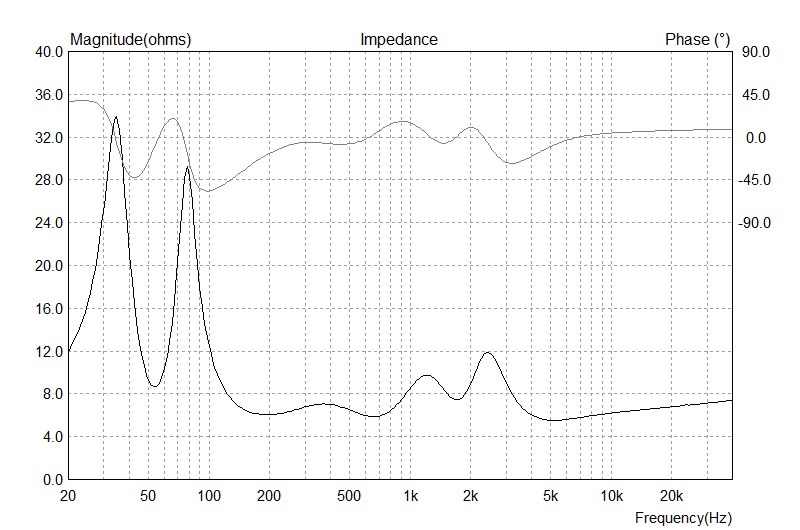

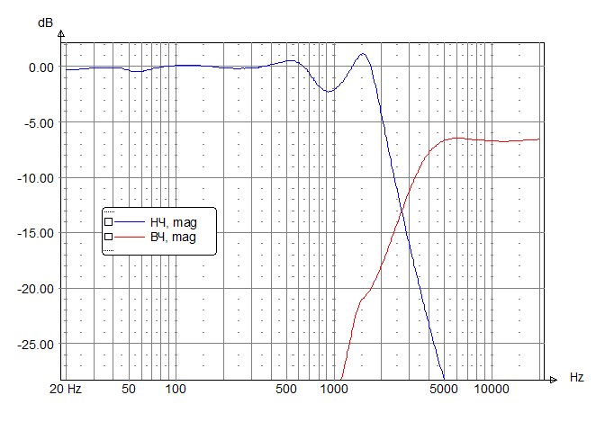

    Обмерены динамики в ящике, смоделено несколько вариантов фильтра, отслушаны, выбран был такой фильтр

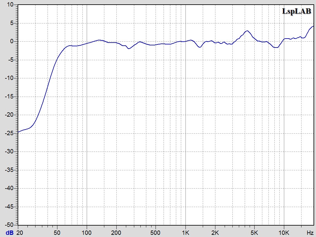

    Собраны в железе, обмерено

    Итого: чувствительность в районе 85дб, мощность 50вт воспроизводят уверенно.

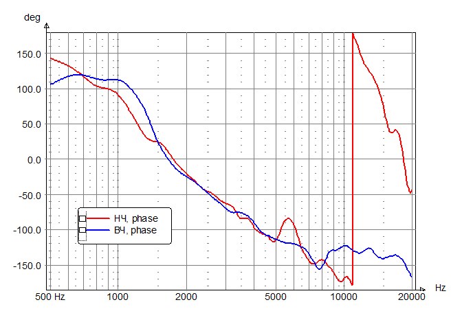

    21.01.2011
    741
    По умолчанию Re: Минимонитор Асалаб 5+1
    http://vk.com/album-11364060_186678318
    Фазы НЧ и ВЧ
