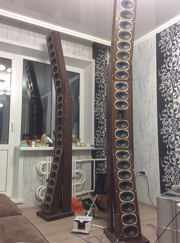

    Однажды я очень загорелся идеей собрать бюджетные линейные массивы для фронтов домашнего кинотеатра, и находясь под впечатлением от советских широкополосников, ничего умнее не придумал, как объединить эти две страсти и... купить на рязанском радиозаводе два ящика 5ГДШ-3. Потом я прошерстил кучу литературы про ЛМ (такой уж я непоследовательный, ага) и напоследок купил измерительный микрофон у KAMIKAZE, чтобы понять масштаб трагедии и меньше ходить по граблям при постройке фильтров. Да и вообще, пригодится

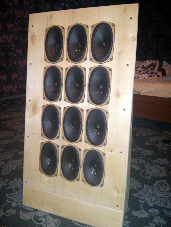

    Пока курил матчасть, запилил в исследовательских целях вот такой групповой излучатель
    Потом вот такой линейный массив
    Шутки прочь про внешний вид, это не изделия. Заодно с фрезером освоился.

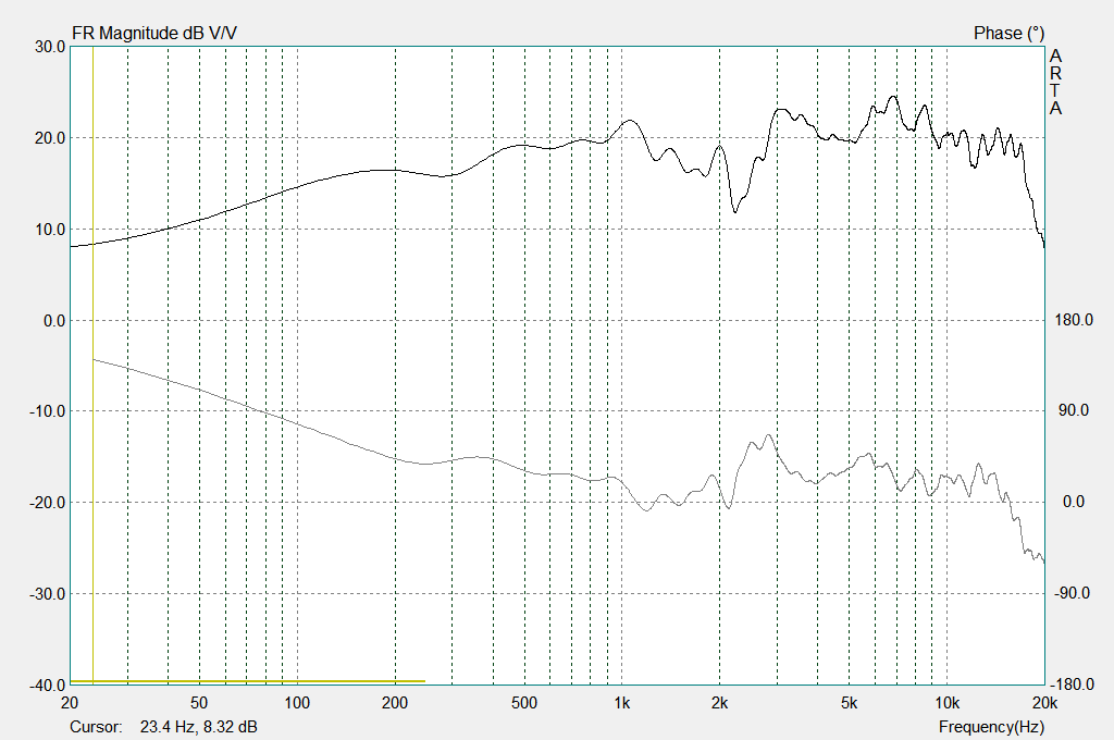

    Вот один из этих моих ГДШ с полуметра. Среднестатистический таксказать. Мерил с небольшим окном, т.к. речь хочу повести про СЧ.
Название:	5ГДШ-3 полметра.png
    Смущает вот эта яма после килогерца с низшей точкой на 2,2 кГц.
    А вот столб массивыч с полутора метров:
Название:	АЧХ столб.png
    Низ задрался как зря, всё равно корректировать. Пропускаем пока. В конечных ОЯ будем смотреть, что там с низом.
    Верх стал частоколом, ничего страшного, там будет фунтик.
    А вот эта яма так и осталась!
    Твитер я смогу порезать на 2,5 третьим порядком минимум, так что им провал не закрыть.

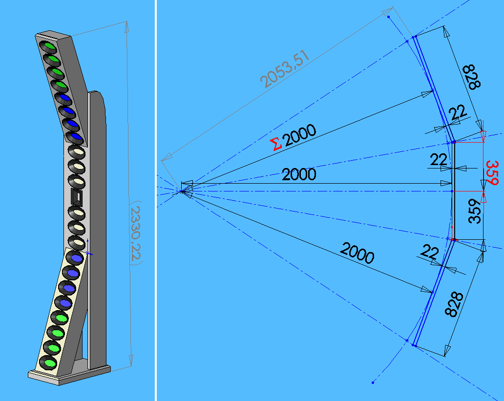

    Азбука строителя массива говорит мне, что по хорошему бы согнуть его надо было бы вокруг точки прослушивания. Предположим, что сфокусирован он будет на диване, откуда всё смотрится и слушается.
    Накидал такую вот дуру в солиде, даже раскрой с другом-мебельщиком уже обговорил, ну прямо таки раз плюнуть, говорит.
    Но выше озвученный момент меня останавливает.
    Подскажите, как быть? Не хочется дров(дсп) наломать в очередной раз.

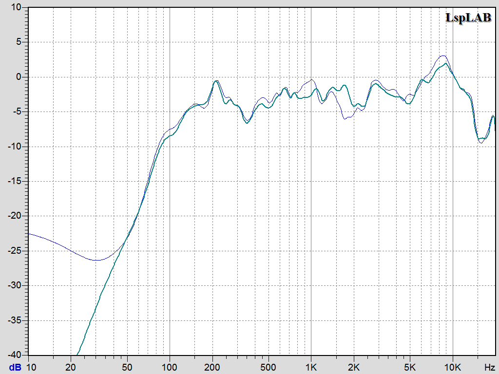

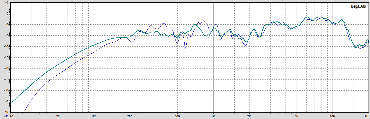

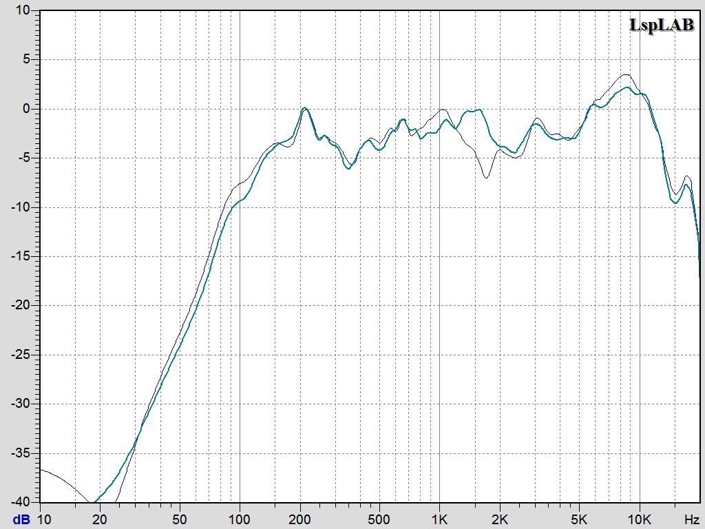

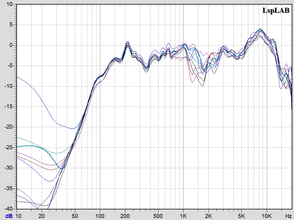

    У 5ГДШ-3 эта ямка - врождённая болезнь. У разных экземпляров бывает на разной частоте - от 1,5 до 2 кГц.
    Вот АХИ 10-ка 5ГДШ-3 в ящике:
    А вот результаты пропитки по Шорову двух экземпляров (синим - до, зелёным - после):
Название:	пропитка 4 до после.png
Название:	пропитка 6 до после.png
    В принципе если пропиткой удастся сместить минимум провала выше 2-х кгц, то можно будет адекватно сдружить с ВЧ.
    А вот ещё недавно снимал АЧХ, характерный провал на месте:

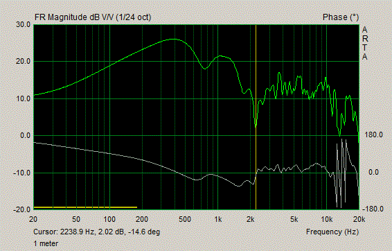

    Приветствую снова!
    Несмотря на ремонтные работы, руки чешутся, установил динамики, подключил их в одной из колонок.

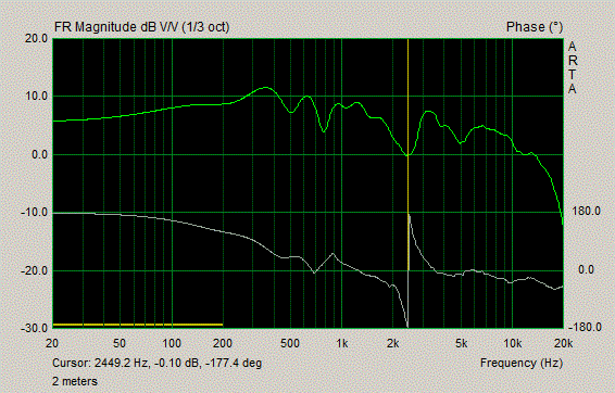

    Расчётное сопротивление 5,87 Ом. Мультиметр притащу, скажу еще и реальное.
    С ARTA сражаюсь постоянно, она непонятным мне образом постоянно передвигает задержку. Может есть что-то, чего я не знаю? Делал всё по инструкции KAMIKAZE.
    В общем, вот что я намерил с 1 метра:
    А вот с двух:
    Собственно, два метра это и есть расстояние, с которого оно должно было слушаться.
    Понятно, что многого ожидать не стоило, но выглядит всё как-то безнадёжно. Побороться еще можно или сразу в костёр?
    Шучу, конечно, хотелось бы побороться.
    Только вот... Я не знаю, что мне делать дальше. Ну то есть, совсем не знаю.
    Пока мысли такие:
    1. Нужно снять показания с твитера при тех же условиях, чтобы определиться какая чуйка мне нужна от столба шириков, потому что, кажется, громковато вышло, мягко говоря.
    2. Может вообще 1-2 динамика около твитера выделить под сч полосу, а остальным отдать только мидбасовый диапазон? Этакие 2,5 полосы.
    С чего начать?
    А?
    Последний раз редактировалось ZoMBYaKa; 05.03.2015 в 11:03.

    ZoMBYaKa, а на слух как звучит-то?

    SashaNetrusov, - эмпирик... ))
    Другими это словами называется, но за них банят
    ---------- Сообщение добавлено 05.03.2015 в 00.04 ---------- Предыдущее сообщение было 04.03.2015 в 23.58 ----------
    пофиг, потому что у линейки шириков давление падает на ~3дБ метр, у твитера на ~6дБ
    Вырoвнять это можно только в какойто небольшой зоне прослушивания, скажем на 2.5 метра от АС. Hа 1.5м избыток высоких, на 3.5 метрах недостаток.
    Тут два варианта или сразу в сад, или попытатся пропитать пропиткой от Воробьёва и выкинуть пищик

    Alickkk, если не считать, что у него почти нет ВЧ? Напористо звучит. Мне нравится характер звука. Но ВЧ не хватает критически.
    Очень бы я хотел стерео из них услышать, но надо определиться с коммутацией динамиков.
