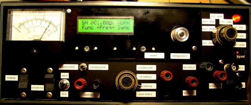

    Вот слепил бы кто-нибудь простенький функциональник, 0.01 Гц - 10 МГц(а лучше 50), синус, прямоугольник(хотелось бы чтобы скважность можно было менять или хотя бы несколько фиксированных значений), пила. Кг не более 0.5%, на ЗЧ можно и получше(но не обязательно, это же функциональник), выход от 1 мВ до 10 В рр (на 600 Ом), частота и амплитуда выбираются дискретно. Я бы купил собранную платку. Я так понимаю, тем кто постоянно работает с МК, это раз плюнуть...
    Я такой слепил 10+ лет назад, на AD9833.
    Классно, сейчас наверное покомпактнее можно сделать?
    Конечно, я тогда использовал корпус, аттенюатор, вольтметр переключатели от древнего сигнал-генератора, если память не изменяет - НР. Если ы тогда на ЕБее за 20-30 баксов можно было купить готовую плату, я бы наверное его и не делал.
    Кроме генератора с выходом с DDS через AD827 и сигнала с PIC*а (PWM, маркер для свипа, стробы) там стоит еще усилитель на LM3886 (ну что было под рукой) и нагрузочный резистор. В общем, там помимо всего прочего, оно еще резонансную динамиков само определяет.
    Была мысль поставить АЦП покруче (в пике 10-битный), да проц помощнее, и определять все Т/С, но как обычно - руки до этого не дошли, а "коробочку" для Т/С и прочего я сделал отдельно.
