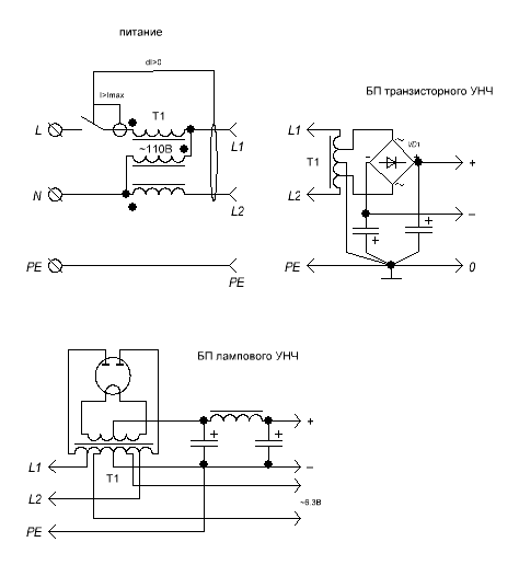

    Аватар для fakel
    30.11.2007
    11,293
    По умолчанию Re: Симметричное питание аудиоаппаратуры (110+100 фаза-фаза)
    Примеры построения БП с питанием от симметричной сети.
    Аватар для fakel
    30.11.2007
    11,293
    БП упрощается, снижается вес и уменьшаются габариты за счет применения автотрансформатора вместо силового транса

    Аватар для fakel
    30.11.2007
    11,293
    Цитата Сообщение от Alecs Посмотреть сообщение
    Мне кажеться,не стоит оно того,без гальванической развязки придеться применять землю из розетки,а там рядом комп подключен.Вобщем проникновение помех будет сильное,в звуковых цепях это не нужно,в мощьной автоматике возможно будет нормально.
    Да, согласен, первичку лучше изолировать от устройства.
    Недавно спаял симметричный транс на базе ТС-270, включал через него:
    - телек - от антенного разъема перестало бить током, при подключении антенны на горячую искры нет.
    - холодильник - перестал улавливаться индикатором поля
    - комп (незаземленный) - на корпусе исчезло 110В
    - усь - незаземленный корпус перестал щипаться, при коннекте с компом нет треска в динамиках
    - при открытом входе нет наводки на входной кабель
