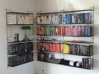

    № 20 - условная альтернатива с меньшими затратами - гашение книгами (мелованые журналы неподходят), с полками открытой структуры, вешая их в точках отражений - знаменитая Stringhylla - http://www.utilitydesign.co.uk/mall/.../l_UT51300.jpg + http://2.bp.blogspot.com/-EDVNJS0GUh...tringHylla.jpg + http://www.styleroom.se/image/scaled...144-string.jpg + http://4.bp.blogspot.com/-N09DNlwCx5...905_131113.jpg
