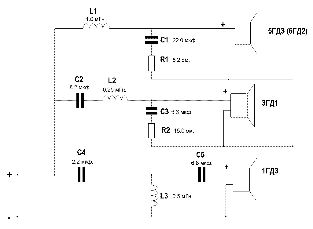

    20.01.2008
    9
    По умолчанию Re: Помогите расчитать фильтры к АС Симфония 003
    VATSON,
    Вот оптимальный вариант, который получили. Приборы и ухо подтвердили это. Импульсную идеально собрать на этих головках проблематично.
    Спасибо всем за конструктив! Sgt.P. Можно ссылку на описание схемы?
