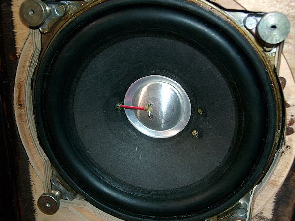

    Кстати, г. Zotoff, у меня есть один динамик 30ГД2 с пробитым и в спешке заклеенным колпаком. Можете ли Вы что-нибудь предложить или заменить колпак? Прошу Вас прислать ответ конфиденциально.

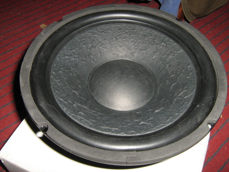

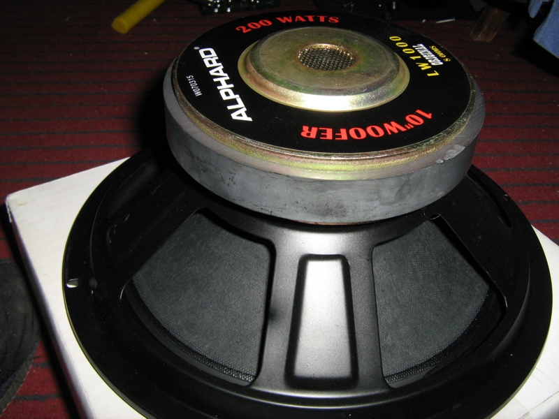

    Имею сабжевые динамики и плюс еще неизвестно зачем купленный Alphard LW-1000. Думаю пересадить подвижку с Альфарда заместо родной на 30-ГД2. Или отвинтить МС от 30-ГД 2 и вклеить на Альфард.
    Похожую доработку я делал с DW-65k. Описано в этой теме: https://forum.vegalab.ru/showthread.php?t=8528
    Хоть это и другой калибр, но результат был очень положительным.
    Плюс у ЛВ-1000 гораздо выше резонансная частота (что-то вроде 45 гц), подвес очень жесткий. По первым прикидкам думаю получить от всего этого неплохой бюджетный саб ориентированный больше на четкий, а не глубокий бас.
    Что скажете? Товарищ The Lamer, если вы еще есть на форуме, то хотелось бы услышать ваше мнение.

    Есть я. По поводу LW-1000 скажу, что у него и изначально довольно неплохая магнитка. На уровне повидавших виды 30ГД-2. Так что перед заменой лучше бы померять каким-либо образом BL у ваших тридцаток, вдруг он не выше будет. Касательно нюансов пересадки - подвижка, или подвижка с рамой - смотрите во-первых по установочному месту, а уже во вторую очередь надо сказать, что рама у 30ГД-2 поосновательней будет, так что лучше пересаживать чисто подвижку.
    P.S. ИМХО 10"-ки серий LW, LW-H82, LW-C42, LW-A4 - есть аналоги 75ГДН в различных степенях убитости. По крайней мере, имеющиеся у меня 75-ки в идеальном состоянии пока не нашли себе аналогов, и только топ этого ряда - LW100A4 близок к ним.
    Дык, что же это получается? Говорят, что у 75-ГДН очень тяжелый диффузор и из-за этого он плохо играет. Получается, что дифф. у LW-1000 тоже не отличается легкостью? Не знаю как по весу, но по жесткости он многократно превосходит диффузор 30-ГД2. Центральный колпачек хоть и большой но продавливается одним пальцем с большим трудом, как будто снизу он плотно набит ватой. Динамиков типа Lw есть ведь много модификаций. Не думаю, что у меня самая крутая. Вобщем сделал пару фоток.
    Ну и напоследок мои 30-ГД2 кажись ничего не видали, а всю жизнь стояли в одних колонках. Когда я их выкручивал, чтобы в корпусе Ы-90 опробовать Альфард, то вид у них был, как у новых динамиков (аж блестело).
    Смысл переработки должен заключаться в том, чтобы ощутимо лучше играло. А то мне голову свинтят за то что только испортил рабочую вещь.
    55 грамм против 45-50 у LW1000. Для НЧ тяжелый диффузор - наоборот в +. При достаточной силе мотора динамика будет не хуже, а объем надо меньше.
    Он внутри тоже свободносушеный, как и диффузор.
    Промерять надобно. Возможно, что окажутся хорошими.
    Их есть много серий, перечислены выше. Просто LW с четырехзначным номером - самая первая, базовая серия. Остальные - улучшенные в какую-либо сторону по сравнению с ней. В бюджетную домашку идет лучше всего как раз эта серия.
    Так оно и будет с вероятностью 95% (в смысле, насчет свинчивания головы ). Еще 5 остаются на то, что 30ГД-2 по измерениям могут оказаться плохи.

    Вобщем, насколько я понял, лучше не надо. Если попадется порванный динамик от С-90, то попробую.
    П.С. У 30-ГД2 интересное решение для снятия подколпачкового давления: диффузор с обратной стороны продырявлен, отверстие заклеено тканью. И керн сверлить не надо и колпачек дырявить тоже.

    если менять колпачёк, то нужно обеспечить выход воздуха- проделать отверстия осторожно или в каркасе или в чуть выше основания диффузора. можно изготовить самому можно взять от других динов 4а32, 10гд30е и т.п. хорошо пропитывать Жёсткими клеями например БФ2, БФ6(в аптеки есть) но он элластичный или суперк-клей, нужно пропитывать, можно положить сверху тоненькую бумагу пропитать для большей жёсткости, чтобы был жёстче.
    Можно и пивную банку только уши по меньше нужно оставлять, вес всё-таки
    и диффузор можно жёстким клеем проклеить напр. БФ-м промазать с двух сторон, для большей жесткости(помогает), в целях экономии клея можно сделать паутинку).
    А с дырками в донышке банки, можно было быи - с таким же успехом, оставить без колпачка результат примерно тот же будет.
