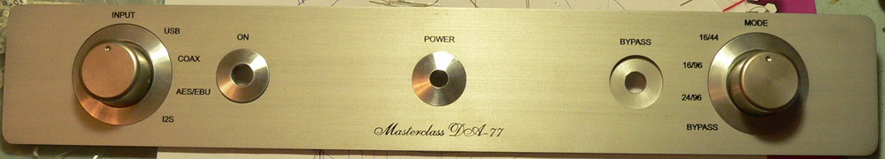

    Konstantin Khomyakov, я говорил о формате А4. А3 стоит уже 35 долл. Это за один цвет.

    Безусловно. Даже неудобно озвучивать. Вот только у нас нет мощного лазера, увы. Прожигает только краску

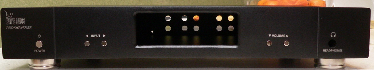

    У вас панель имеет коричневый оттенок. Это просто свет такой на фото?
    Панель черная.
    При анодировании Д16АТ бывает коричневатый оттенок, но у меня и этого нет.

    Главное - четкий внешний вид и долговечность. Краску так краску.
    Правда это неудобно, предпочитаю алюминий не красить, а анодировать. Анодировку возьмет вряд ли?
