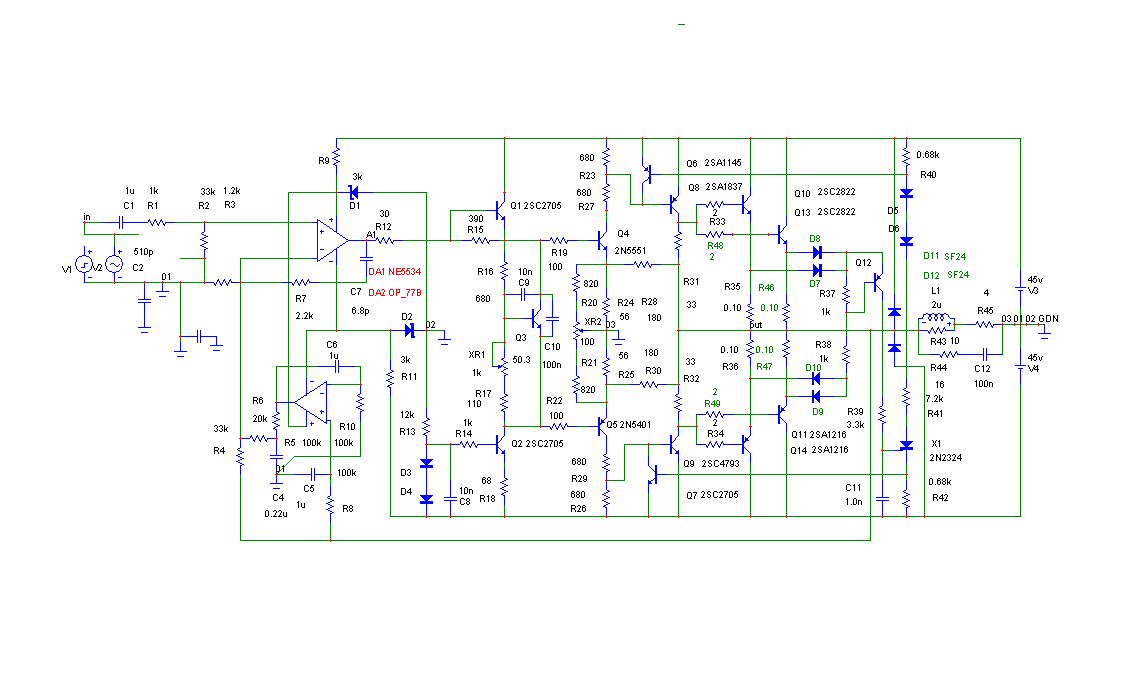

    При попытках встроить корректно защиту в простой усилитель с выходным каскадом с общим коллектором потерпел неудачу. При встраивании защиты от короткого замыкания по типу защиты Брига-001 выявилось сильное влияние на сигнал и резкое возрастание искажений почти в 10раз. При попытках встроить защиту по типу Арасланова на тиристоре или Н.Сухова -П.Зуева на его аналоге получить нужный результат тоже не удалось. Проблему можно было бы решить полностью используя защиту от коротких замыканий и постоянного напряжения от усилителя Л.Зуева. Но , учитывая простоту искомого усилителя пришел к мысли использовать простые , быстродействующие электронные предохранители с защелками на тиристоре КУ101-КУ103. За основу взял схему Эсаулова из ж.Радио №5 за 1988 год. Я в блоке питания такую защелку применял и качество её работы меня полностью устраивало, спалить нагрузку с ней было не реально. Смоделировал её в капе и попробовал встроить в усилитель тоже в капе. Вроде все получилось. Вот мне и хочется понять, будут ли негативные последствия от применения двух не взаимосвязанных предохранителей . К сожалению аналогов отечественных тиристоров в моделях МС я не знаю, использовал 2N2324 и TIP142/147. И хотелось бы аргументированной критики .

    Ну это конечно спорно. Но если выбирать между надежностью и незначительным влиянием ,то я бы выбрал надежность. Хотя можно применить стаб того же Орешкина или Солнцева или навороченный стаб Клецова с. Но суть вопроса в простом и дешовом решении. Да и поставив после предохранителя электролит сравнительно небольшой емкости можно свести негатив к минимуму,превратив Конденсатор,предохранитель и большие банки в П-образный фильтр . Поймите надо именно простое решение.
    .Применение экзотических или сложных решений тут нежелательно.Можно было тупо взять защиту Л.Зуева ,но это не выход. А применение простых решений типа этих предохранителей может позволиться даже неопытный новичек. Да и в отличии от защиты Л.Зуева тут можно после защелок поставить небольшие электролиты .Ну будет П-образный фильтр . Часть негатива испарится.Главное не переборщить с емкостью.

    При изменённых номиналах вместной оос дело обстоит лучше. А вопрос , у Брагина что , другое соотношение усиления ОУ и ВК ? Тоже самое, а больше двадцати лет клепают. Или Бриг-001

    А если в базу электролит поставить? Влияние уменьшится? Тогда будет просто активный сглаживающий фильтр с защитой .Блин опять скажут что стабы и фильтры влияют на звук. . Ну не хочу я вводить резисторы в коллектора,не хочу терять конструктивное удобство размещения без прокладок на общем радиаторе. А то приспособил бы под свои нужды защиту от Жбанова или Арасланова . Бриговскую защиту ,ограничители тока , пробовал в капе, искажения выросли сразу. Мне не понравилось.

    Если брать съем сигнала для защиты с эмиттерных резисторов и превратить предохранители в активный фильтр питания, то схема защиты упрощается . Такой вариант может иметь право на жиэнь ?

    Может оптотроны тиристорные лучше.Надо только импортные аналоги подобрать типа нашихАОУ103. Тогда диоды оптотронов параллельно резисторам , а тиристоры шунтируют базы дарлингтонов.

    Все,проблему с защитой решил,пришлось отказаться от конструктивного удобства размещения выходников и драйверов на общем радиаторе,без прокладок.Защита тиристорная ,триггерная от Арасланова .На схеме и в файле не показана цепь управления мощными реле в защите от постоянки ( маломощная релюха)и кнопка запуска .ОФФ,не обращайте внимания на название парного А1216 нпн транзистора,когда модельС2922 закачивал,ошибся .
