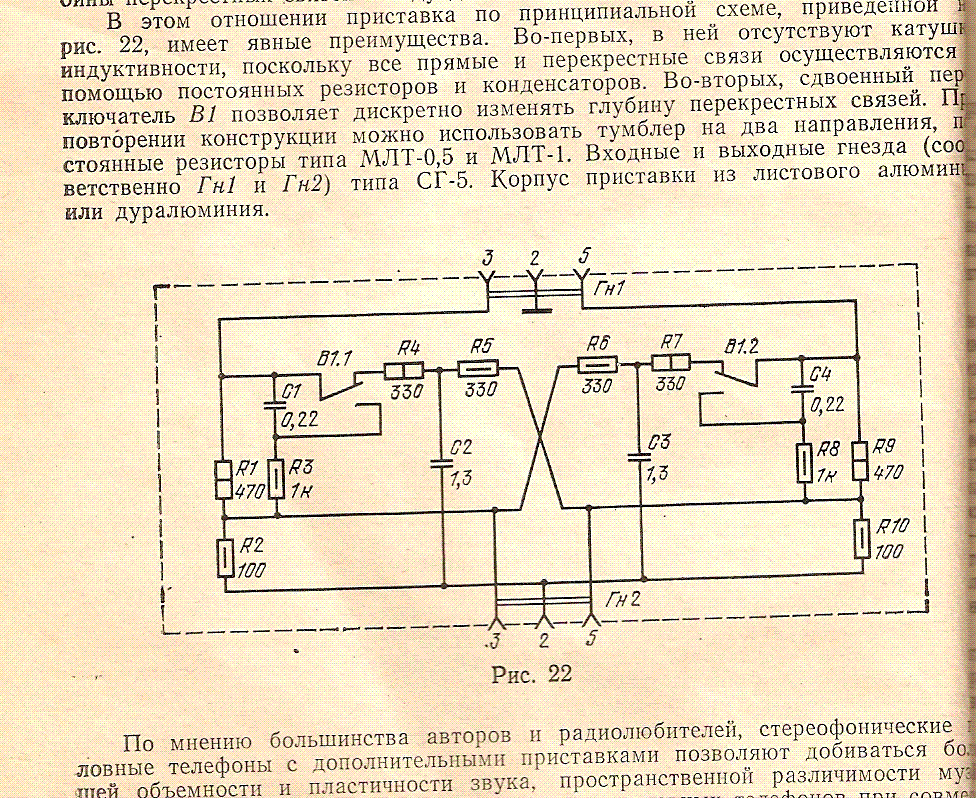

    По умолчанию Re: Merlion. Усилитель для наушников с взаимным влиянием каналов
    А вот практическая схемка из древней брошюрки. Правда тут подключение прямо на выход, для высокоомных наушников скорее всего.
    Цитата Сообщение от A.R. Посмотреть сообщение
    В принципе верно, глубина OООС по пост. току несколько меньше, чем могла бы быть, если бы она заводилась непосредственно с выхода. Примененное решение -- тоже небольшой компромисс, позволяющий экспериментировать с соотношением усиления каскадов,
    Это "несколько" составляет 40..60 дБ, что заметно.
    Эксперименты с коэффициентом усиления каскада на трансимпедансном усилителе за Вас выполнили разработчики микросхемы. Оптимальное его значение равно 2. При этом трансимпедансный усилитель наиболее устойчив к изменению импеданса нагрузки. Это также компромисс, но "правильный" компромисс.
    Взможно, эта схема на самом деле предназначена для подключения на выход мощных УМЗЧ, вместо простого резистивного делителя.
    Это приставка Линквитца, кажется. Но, ИМХО, лучше все-таки ее изолировать от нагрузки.
