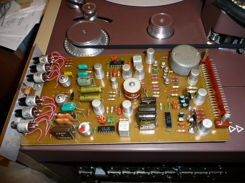

    Стоит такой мафон дома, есть мысль в свободное от работы и учебы время заниматься его доводкой, т.к. состояние корпуса "утром к вам по распределению прибыл", да и голов в запасе по меньшей мере два полных комплекта, но, как и вся наша техника, машина имеет ряд недостатков.
    В первую очередь решил заняться УВ. Прошу покритиковать родную схему. На что стоит заменить ОУ?

    Делай новую плату, с нормальной схемой, на нормальных деталях, а из старой кроме транса и разъема брать ничего не надо, разве что РЭС55 еще можно
    Фильтр с индуктивностями скорей всего настроен на подавление частот стрирания и подмагничивания - если они разные. Если одинаково, то возможно на основную частоту и гармонику. Если есть возможность измерить L1,L2 то промоделировать сей фильтр нет проблем. R41 и R42 тоже к фильтру относится.
    Транс на входе также спасает голову от постоянных токов на входе УВ, хоть они в этой схеме и маленькие.
    Но больше всего в этой схеме транс спасает от шумов этого УВ.
    Лучше сделай нормальный УВ на хорошем ОУ (AD745) около головки или тот, что я описывал в "Радио". Он намного проще и гораздо лучше родного "монстра".
    Напомните пожалуйста номер журнала. Около головки вряд ли получится. Да и нарушать архитектуру машины не сильно хочется.

    12/2004-3/2005, и здесь выложено было в 476 посте https://forum.vegalab.ru/showpost.ph...&postcount=476 . Экранированная плата на 2 канала имеет размер 100 х 160 с достаточно большими полями по краям, в высоту около 30-35. Постоянные времени под 19/38 вместо 9/19 там легко пересчитать (вместо 120/70 - реальных 144/88 - сделать 70/35 - реально 88/44). Платы есть.
    p.s. Входной трансформатор в УВ сейчас уже не "must have". Он был предпочтителен лет 25-30 назад, когда сделать реально малошумящий и устойчивый к ВЧ помехам УВ было проблематично по конструктивным причинам (односторонние платы, отсутствие достаточных знаний, элементной базы и пр.). Сегодня от трансформатора больше минусов, чем плюсов (даже шум с ним для магнитофонных головок при хорошем усилителе будет уже больше, чем без него - сам трансформатор тоже не бесшумный элемент).
