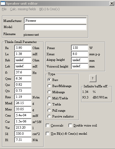

    У меня стоят такие же колонки дома, Я МЕРИЛ НЧ динамик, вот результаты, помоделировал его в каде, ничего хорошего не получилось. Если только врезать в стену, которая к гаражу примыкает, тогда от 30 ГЦ будет играть

    Snalan, я вот как раз хотел оформление типа экран предложить, но как подумал каких он будет размеров.
    А вот если гараж за стеной есть, то тут уже может и получиться!

    Вы ничего не путаете ? У моего импеданс 6,3 ома.
    А эффективная площадь диффузора откуда взята ?
    pi RІ
    Qts= 0.73 не самый страшный вариант попробуйте приклеить доп. магнит, чуть упадет добротность и где-то на 0.5-0.6 дБ поднимется чувствительность.

    Дмитрий Рутковский, это ж какая добротность должна быть чтобы для 30 Гц такой маленький экран получился и какими методами она достигается?
    KREMEN5400, Re и импеданс, это АФАИР не одно и тоже.

    Уж всяко не 0.73.
    Да и ограниченный круг параметров не самоцель. Нужно не оформление подгонять под откуда-то взявшийся динамик, а делать динамик под необходимое (приемлимое) оформление. К сожалению никто не хочет это признавать, хотя все об этом знают.
