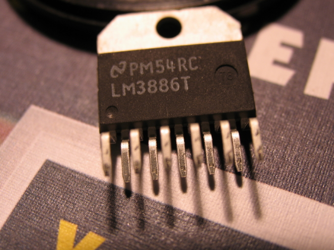

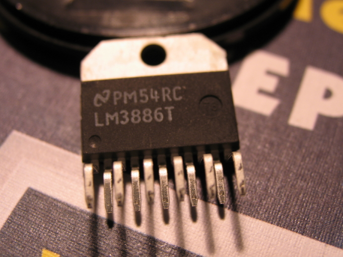

    Yury Novikov, По поводу подлинности корпусов. Настоящие проверяются - каждая микросхема. На ножках остаются следы от проверочного аппарата. Если внимательно посмотреть, видно здорово. Вот фото. Просто как вариант можно руководствоваться. А так FAQ получился классный. Молодец!!! Всеобщими усилиями дополним!
ID:	20731   Нажмите на изображение для увеличения.
