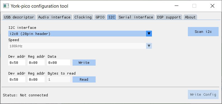

    Утилита для конфигурации и обновлентя прошивки выглядит так:
    Настройка имени устройства и PID/VID

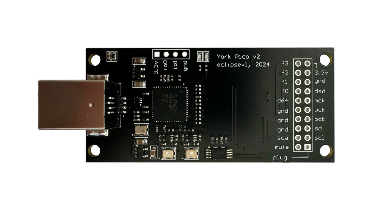

    Фото модуля, вторая версия.
    Дополнительный 4 пиновый разъем может быть конфигурирован как i2c/uart/gpio, также используется для принудительного входа в бутлоадер (в случае неудачного обновления ПО).

    Доступен в двух вариантах: USB-C и USB-B. Сам транспорт довольно компактен: уместится на площади около 2х2 см - некоторым важно для интеграции в другие устройства.

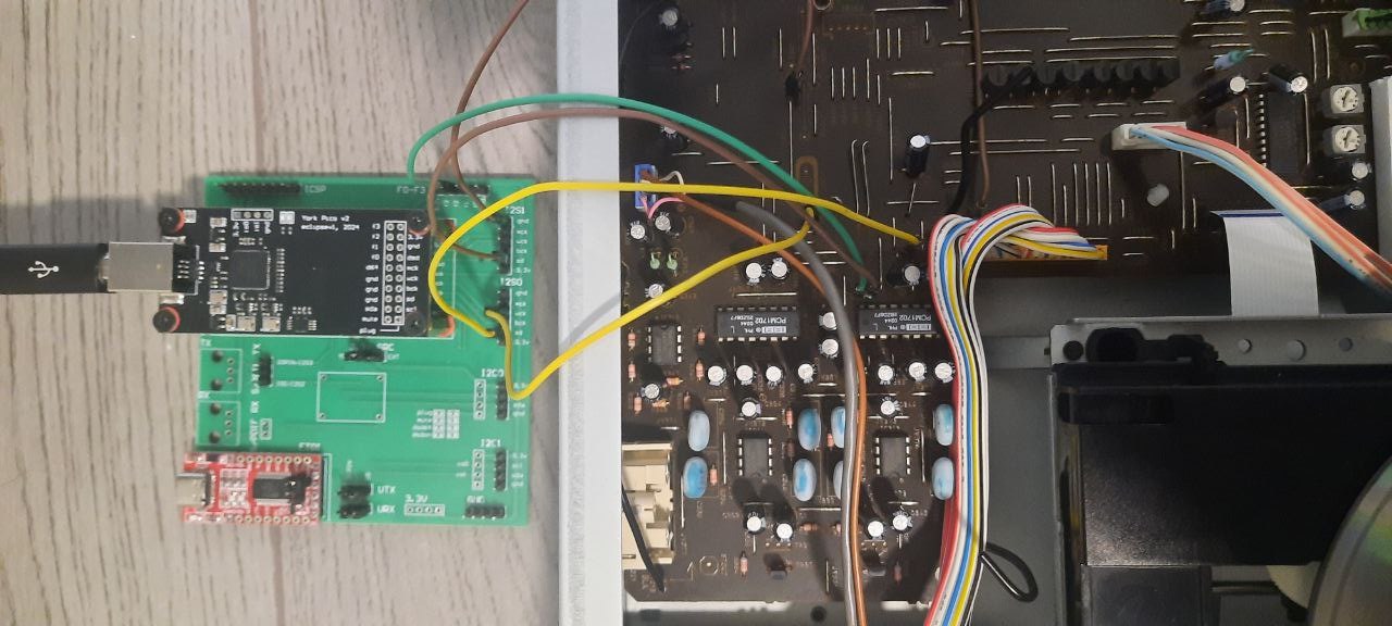

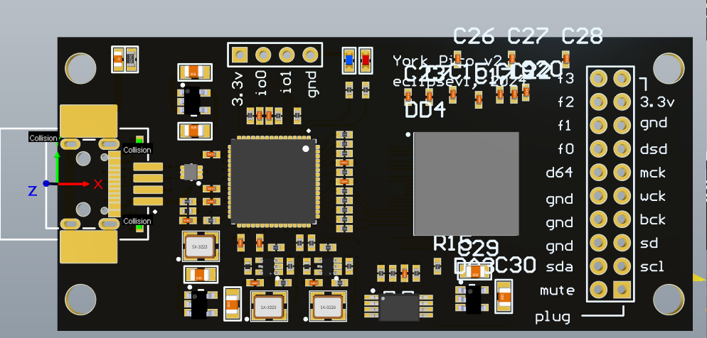

    если будет версия с изоляторами, думаю есть смысл распаять генераторы со стороны цапы, прямо на плате транспорта

    можно попробовать универсальный футпринт под 2520 - 7050, на каких то платах попадался такой

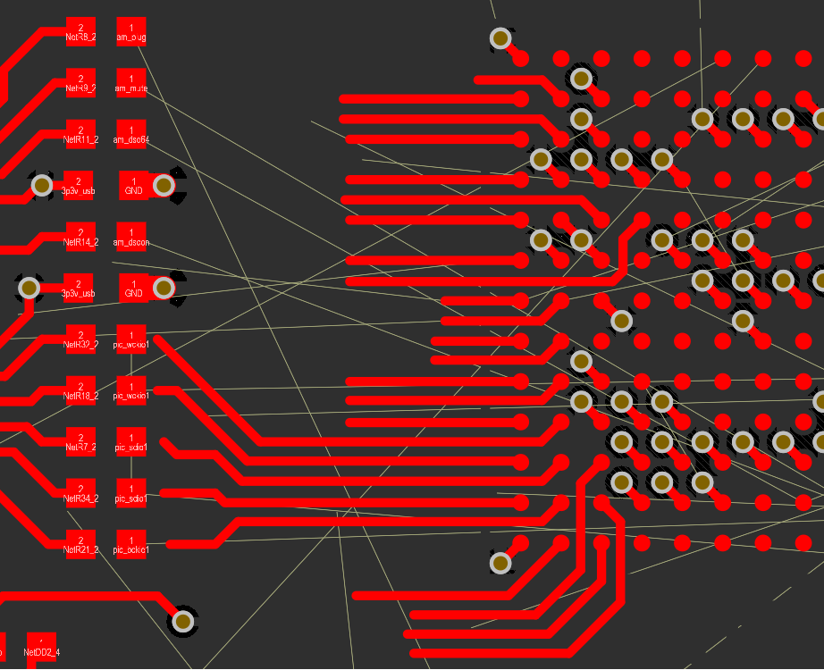

    Платы что-то задерживаются, так что пока работаю над версией с ПЛИС. Все-таки пока остановился на MAX10. В одном и том же корпусе есть плис с 2/4/8/16к LUT. Влезет все Нажмите на изображение для увеличения.

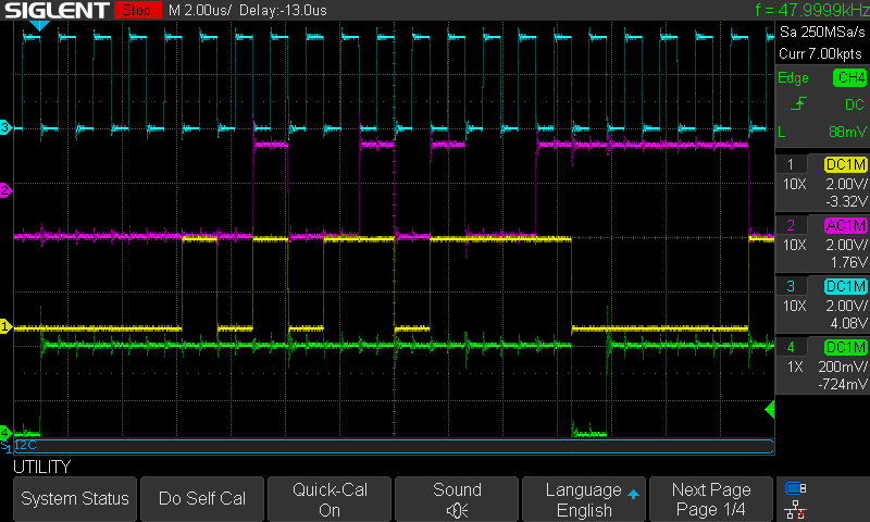

    Также попробовал выводить разделенный поток на левый и правый канал напрямую на мультибитные ЦАП, 16/20 бит.
    Сверху вниз: sck, data left, data right, latch. Конфигурация на 16 бит.

    Протестировал с PCM1702 (20 бит)
    Зачем набортные генераторы на две сетки? Опять для совместимости с аманерой?
    В таком исполнении какие генераторы не поставь - джиттер все равно получится "конский".
    Может лучше генерить каким-нить ПЛЛ? А кому надо качественное тактирование - будет пользоваться входом обратной синхронизации.
    И для платы с плисиной я бы все таки заложил в схему степдаун, т.к. мах10 может серьезно добавить потребляемого тока.
    О, отлично!
    Округление с дизерингом добавляли, или пока просто сдвиг с отбрасыванием бит?
    По идее пиком можно даже простой шейпер (1-го порядка) обсчитать. Я даже продумывал реализацию обсчета с круглением:
    На приеме пакета данных от хоста сохраняем данные в отдельный небольшой промежуточный циклический буфер (на 2..3 пакета), инкрементируем счетчик семплов на принятое кол-во и устанавливаем флаг события приема пакета.
    А в главном цикле проверяем флаг события. Если установлен - выполняем пересчет данных из промежуточного буфера с округлением в нужную разрядность и с сохранением результата в основной циклический буфер.
    После каждого пересчитанного семпла декрементируем счетчик семплов и повторяем процедуру, пока тот не обнулится.
    Эту часть я вообще не трогал, поставил плис чтобы понять какие пины задействовать. Вариантов много
    О, отлично!
    Пока просто сдвигом с отбрасыванием бит. По поводу второй части - у меня подобный механизм реализован: данные принятые по USB копируются в промежуточный буфер, а копирование в кольцевой буфер делает процессор. Вызывается функция-обработчик такого вида:
    void usb_audio_data_trasform_none(uint8_t* data_in, uint16_t data_size, audio_ringbuf_t* ringbuf)
    // 2 channel, 32 (4 bytes) bit/sample
    int* audio_samples_in = (uint32_t*)data_in;
    int* audio_samples_out = (uint32_t*)(ringbuf->adr + ringbuf->ptr);
    Здесь можно успеть что-то сделать, но процессорного времени очень мало. Но дизеринг должен влезть.
