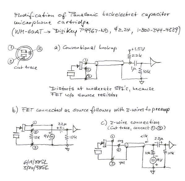

    А в чем проблема, господа, перерезать дорожку, как рекомендует Линквитц? Делается это острой иглой за 1 минуту. Капсуль включается истоковым повторителем, а дальше каскад усиления на опере. По измерениям, Кг падает более, чем на два порядка - с единиц до сотых процента. И ДД, соответственно, возрастает.

    По порядку. Сначала я пробовал стандартное включение. Перепаял несколько схем. Начинал со своих. Затем спаял и схему Феникса. К сожалению, поведение капсуля от схемы на зависело. Важным было только включение. Все схемы давали при небольших уровнях сигнала единицы процентов гармоник. А при больших (капсуль в нескольких сантиметрах от головки, мощность на головке - 1 Вт) - до 10% искажений. Оперы использовал приличные - NE5534. Отчаявшись получить приемлемые искажения, увеличивал питание оперов до +-12В. Это тоже не помогло. Промаявшись с месяц, я вспомнил, что господин Carbon тоже говорил про перерезание дорожки. Связался с ним, и он вдохновил меня на сие действо. Сначала казалось, что это процедура сложная, и я поврежу капсуль. На деле все оказалось проще пареной репы - минута ерзания острой иглой по дорожке - и всего делов. Никаких приспособлений не использовал. Одной рукой держал капсуль, другой иглу, и водил поперек дорожки. Резальтаты превзошли все ожидания - после включения по схеме с общим истоком Кг резко упал. Капсулем стало возможно мерить не только АЧХ головок, но и их искажения с большой точностью. Искажения получаются такие же, как и при измерении электродинамическим микрофоном.
    C модернизацией по Фениксу круче
    Все возможно, но мне не помогло. Я перепробовал все, что знал. И снижение напряжения на капсуле до значений порядка 0,35 В - это тоже пробовал. И с термокомпенсацией. С моим конкретным капсулем это ничего особого на дало. Зря только месяц времени потерял. Капсуль фирменный, с ДиДжиКея.
    А перерезка дорожки сняла все проблемы в моем конкретном случае.

    Такой цели, как проверить максимально давление, я не ставил себе. Да и нечем его создать. Головки не ПРО, а обычные. Сильно качать их - жалко. На одном ватте синуса - уже орут сильно, и жена простит сделать потише. Линквитц писал: "WM-60AY capsule can swing 5 Vpp (!) max at 141 dB SPL using a -9 V supply".

    А если микрофон напряжением побольше питать, вольт 5-9? Двумя вольтами капсуль питать мне кажется неправильно...

    А где можно посмотреть перерезание дорожки.

    У меня он питается от 9 Вольт, включенный истоковым повторителем. В истоке стоит 10 кОм. Напряжение на этом резисторе - примерно половина от этих 9 Вольт.
    Если Вас интересует стандартное включение, то лучше ветку Феникса посмотреть. Там очень подробно все расписано. Ее тут приводили.
    На сайте Линквитца. Ссылка есть в первом посте этой темы. Там схема что резать и как подключать. А как резать - я уже писАл.

    Вот картинка с сайта Линквица.
