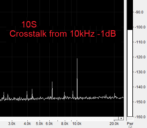

    а вот кстати- на вашем устройстве crosstalk не измеряли? так то в даташите на 9039q2m нет на эту тему ничего.
    15.08.2015
    Самара
    2,625
    По умолчанию Re: SPDIF ЦАП на ES9039Q2M
    кросс толк у цап скорее всего под -120 дб, основная проблема будет в питании ОУ, через которое и будет проникать в соседний канал, лучше чем -108 дб на сдвоенных оу я не получал.
    если делать питание каждого канала отдельно, то получается всё очень даже прилично
    Хм.
