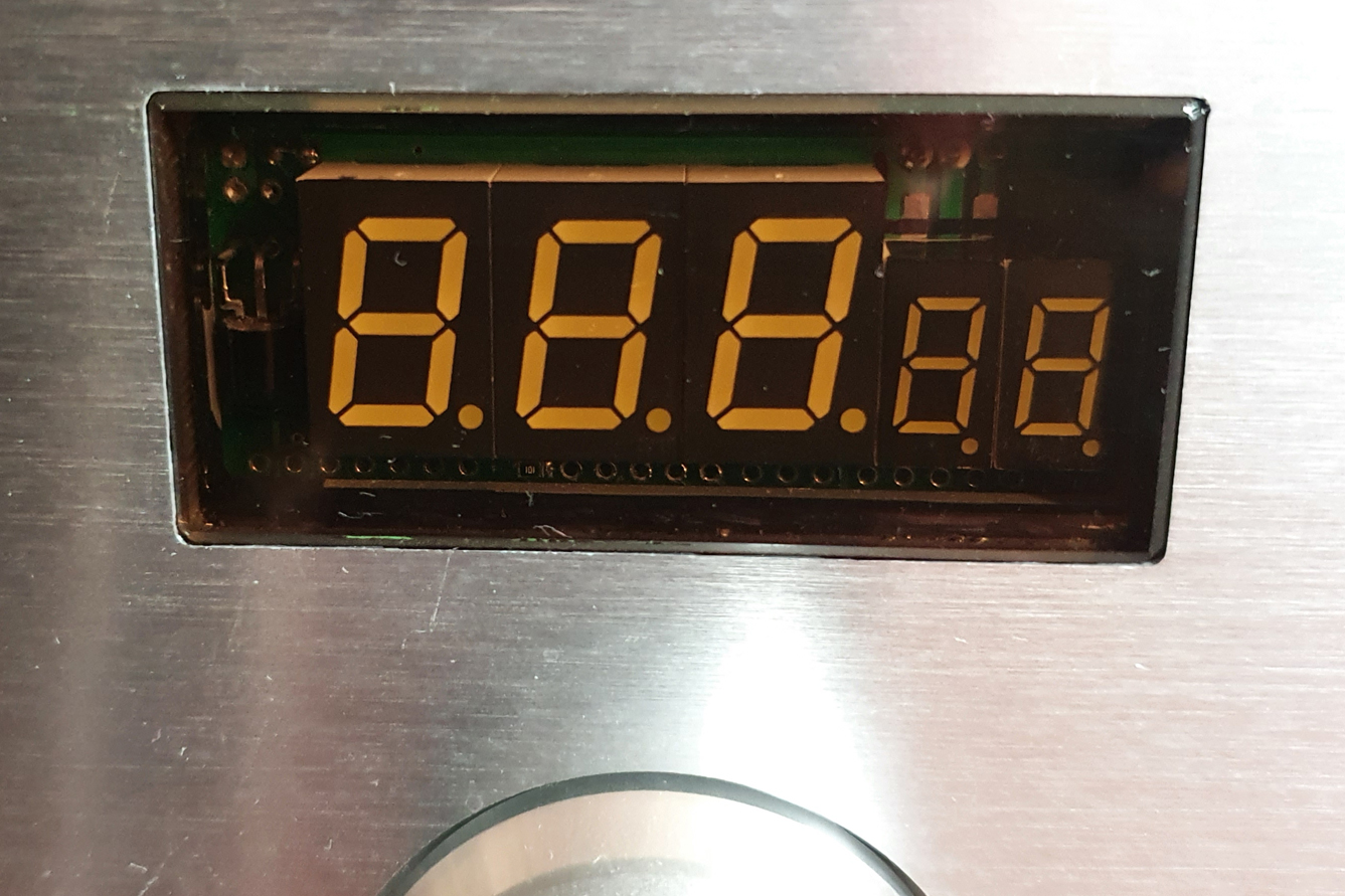

    Вопрос, как увеличить мощность ИК, излучаемого "узким" пультом? Фотоприемник за тонированным стеклом (вся передняя панель - стекло).
    Тонировка "в массе" стекла, насколько я понял. Если пленкой, можно было бы сделать вырез в тонирующей пленке напротив фотоприемника.
    Как вариант, можно поставить умощняющий транзистор в пульт ДУ, для ещё большего увеличения тока через ИК диод.

    Да, кстати! Именно стекло, не пластик. Тип - "бронза".
    Толщина 4 мм.
    Игорь, всё верно, именно Бронза! С белым цветом индикаторов сочетается просто чудесно.
    Только я использую толщину 6 мм.
    Вот как это всё выглядит:
    А в новом усилителе так вообще закрасил чёрным маркером саму плату, все торцы индикаторов и даже контакты разъёмов
    Дмитрий.

    По умолчанию Re: Регулятор громкости Никитина с ДУ от antecom
    Когда изнутри темно и всё черное - видны только сегменты.
    Это хорошо.
    Кстати я понимаю - на снимке видно больше "внутренностей", чем если смотреть глазом.
    TSOP38338 выбран как предназначенный для работы "в шумном окружении". Т.е. меньше реагирующий на излучение энергосберегающих ламп и плазменных панелей и соответственно реже выводящий микроконтроллер из спячки.
    Да 8мм окрашенное в массе стекло.
    Да, конечно. Камера "разогнана" по iso, чтобы видно было, что приёмник в упор к стеклу практически стоит

    Дальность действия пульта можно увеличить установкой такого-же TSOP-38338 в параллель штатному TSOP-38338. Было 3,5м - стало 5м, те примерно в 1,44 раза.
    Еще эффективнее оказалась установка второго фотоприемника за щелями вентиляции верхней крышки - так пультом можно «стрелять» и себе за спину.
    Вероятно, если второй фотоприемник переместить на днище - работать будет не хуже.
    Сравнил TSOP-38338 с иными фотоприемниками, что у меня были - 38338 оказался значительно чувствительней прочих.

    Не совсем понятно в какой момент сгорает предохранитель.
    При включении "пилота" контроллер должен оказаться в дежурном режиме, силовые реле на плате БП выключены. В этот момент предохранитель сгореть не может.
    Как раз в этот момент и горит предохранитель. Точка на контроллере и светодиод на ATT вспыхнули и тут же погасли.
    Ещё нюанс. Гасящий резистор софтстарта (R1 47ом) с трансформаторным БП уменьшает ток при включении.
    С импульсным БП ситуация отличается. Если импульсник работоспособен в широком диапазоне напряжения сети, то при снижении напряжения сети, напряжение на его выходе не изменится (он будет отдавать ту же мощность потребителю), а значит ток потребления от сети вырастет. Т.е. наличие резистора софтстарта увеличит ток потребления от сети сразу после заряда конденсатора выпрямителя сетевого напряжения импульсного БП. Возможно имеет смысл уменьшить номинал резистора софтстарта (скажем до 10 ом) и уменьшить время софтстарта (14-й параметр контроллера) до 1 секунды. Или вообще убрать софтстарт.
    Софтстарт убран. Да и происходит всё до софтстрарта
