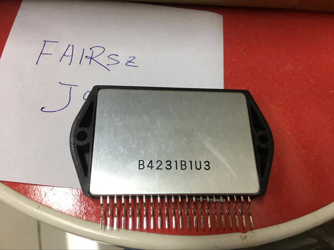

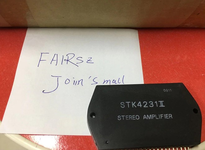

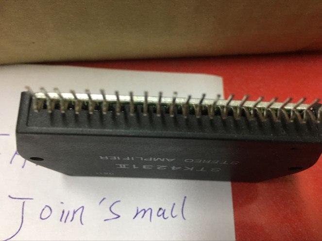

    Доброго времени суток! Подскажите пожалуйста, откопал на али у одного продавца якобы оригинальные микросхемы, попросил сделать реальные фото, что скажете на первый взгляд оригинал или фэйк?

    Система пишет, что "Вложение не существует", так что посмотреть не получится.
    Тоже не смог увидеть, перезалил, сейчас вроде норм. Что скажете? Стоит рисковать или еще поискать...
  14. #3953
    22.10.2006
    229
    Стало кое-что видно. Не самые выигрышные ракурсы. Вроде похожи на оригинал, но и на хорошо сделанную подделку тоже похожи.
    На мой взгляд весь вопрос в цене. Если она посильная, я бы рискнул.

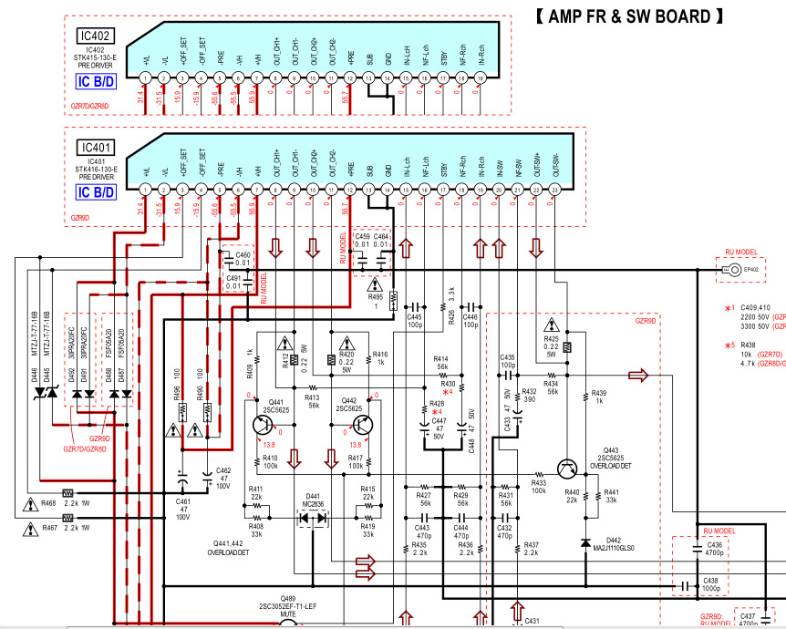

    МЦ sony MHC-GZR7D. Усилитель на STK415-130-E. Как правильно его перевести в режим AB? Спасибо.
  16. #3955
    Стало кое-что видно. Не самые выигрышные ракурсы. Вроде похожи на оригинал, но и на хорошо сделанную подделку тоже похожи. На мой взгляд весь вопрос в цене. Если она посильная, я бы рискнул.
    Так же сам приглядывался и так и так, невидно подложку и просвет ножек, вроде как не зеленит. Смущает немного надпись на задней части или это норм? Цена вопроса 3тр за 5 штук. Сделано типа в Корее, хотя мож правда)

    фото спинки 4231 - не верю.
    я меня такие же китайцы на авите вывалены. в частности 488-020. спинка и шрифт один в один.
    Любители 42хх идут на ибэй и сразу готовятся отслюнявить от 50 буказоидов плюс доставка, продаваны из Испании и Германии, из Штатов могут не слать в Россию.
    Привет
    Много писать не могу, болит правая рука. Вкратце рекомендации такие же как и раньше:
    1. Подавать только высокое напряжение питания на выводы питания выходного каскада (1 и 2).
    2. Выводы 3, 4, 6 и 7 оставить свободными.
    3. Обеспечить примерно вдвое большую площадь радиатора или умеренный обдув старого. Если это сложно, то стараться не слушать музыку на большом уровне громкости.
    4. Желательно запитывать предварительные каскады (выводы 5 и 12) от отдельного маломощного двуполярного ИП (с током 10-20 миллиампер на плечо), напряжением примерно на 5 В большим, чем питание выходных каскадов. Это не обязательно, т.к. служит для улучшения качества звука и рекомендуется при любом режиме работы. Очень хорошие результаты, дают стабилизаторы построенные на µA723, а еще лучшие результаты дают параллельные стабилизаторы, например, схема Назара. Этот ИП лучше отдельно питать от сети 220 В.

    Подскажите, а диоды в цепи питания оставлять(D491, D492 )?
    Фрагмент схемы:

    Цитата Сообщение от Cyclone Посмотреть сообщение
    kolbasNIC,
    Спасибо.
    Фрагмент схемы:
    Эти диоды не нужны. Не нужна и вторая пара диодов, а также стабилитроны D495/496, но последние на плате можно оставить, а просто отрезать все от выводов 3, 4, 6 и 7. На схеме указано напряжение питания предварительных каскадов 55,5 В, это хорошая величина для штатного питания 31,5 В. Но максимальное напряжение питания для STK415-130E равно 75 В и в принципе было бы лучше питать таким или чуть меньшим напряжением предварительные каскады, а выходные 60...65 В. Но это потребует нового большого радиатора для STK415-130E, рассчитанного на большую мощность. Выходная мощность усилителя при этом возрастет примерно вдвое.
    Я всем советую покупать в Китае импульсные двуполярные БП для питания выходных каскадов. В Вашем случае на любое напряжение в диапазоне ±50...65 В и соответствующей мощности (примерно 300 Вт). А для предкаскадов можно и линейный источник на самом маломощном трансформаторе типа ТА на нужное напряжение (60...70 В) или даже пару AC-DC модулей на такие же напряжения, но такая модернизация требует некоторой квалификации. При малейшей ошибке высока вероятность того, что все сгорит.
