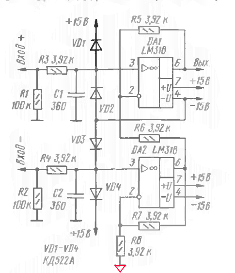

    Встречал мнение, что в схемах симметричных приёмников может происходить преобразование асимметрии входных импедансов/сигналов в нелинейные искажения. Актуальна ли эта проблема в применении к авторской схеме симметричного входа на LM318 и на сколько это существенно?

    А куда лучше вешать земли входных RC фильтров сим.входа и заземляющих входы 100к резисторов ? На земляную шину или сигнальную землю усилителя, куда подключается опорная точка сим.Входа?

    На земляную шину. Не на сигнальную землю - незачем в нее инжектировать ненужный ток.

    Вот я же почему и спрашиваю. Опорная точка приемника привязана к сигнальной земле усилителя (R8), относительно которой ОС равняет выходной сигнал. А R1C1 R2C2 передают на высокоомные входы напрямую потенциал более грязной земли. Не есть ли это вредным?

    Есть конечно. Если грязные земли соединены проводом, то 100к и 360p нужно кидать на чистую. Как и нарисовано на схеме в общем, без исправлений красной ручкой )

    Т.к. сигнал симметричный, то помехи по "грязной" земле не имеют значения (условно). Они будут ослабляться на величину CMRR, которая в свою очередь определяется точностью резисторов сумматора и разбросом импедансов на выходе источника симметричного сигнала.
    Да, спасибо, уже более менее ясно стало. А номинал резисторов 3,92к по каким соображениям выбираются? Например, если не LM318 а OPA1656 или ne5532?

    Резисторы на входах ОУ выбираются минимального номинала, которые не перегружают выход ОУ. У 318 выход слабый, поэтому 3,92к. У 5532 выход помощнее, поэтому можно снизить до 2к. Для 1656 можно снизить еще больше: от 2к до 1к.
    Ну а R3, R4 выбраны, я так понял, такого же номинала для унификации. Его так же можно снизить, причем для симметрии входов ОУ на НЧ его номинал лучше выбрать вдвое ниже резисторов в ООС, с соотв. увеличением емкостей C1, C2.

    3,92 кОм скорее из соображений точности соотношения резисторов в плечах ООС указаны. Так-то там можно и 3,9 кОм из стандартного ряда, главное чтоб сопротивления были как можно ближе друг к другу. sia_2, если не так, поправьте

    У вас выход источника симметричный? Импедансы выходов равные?
    Может сразу сделаете классический вариант дифвхода по схеме:
    1. Развязка сопротивлений + входной фильтр
    2. Инструментальный усилитель
    3. Дифприемник
  18. #3937

    У меня сейчас на одном ОУ сим. приёмник. Точные резисторы вообще непроблема. К INA137 как к звуковому ОУ нет ни симпатий ни доверия.
    Нет, в основном выходы устройств которые я подключаю несимметричные, но симметричный тоже есть с ровными импедансами.
    Пробовал симулировать вход на одном ОУ и на двух. У того, что в статье выигрыш где - то 20...30 дб по давлению синфазной помехи если выход первоисточника несимметричный с ненулевым вых. сопротивлением. И лучше развязка между сигнальной землёй усилителя и землёй первоисточника, в схеме на одном ОУ на сигнальной земле усилителя сидит входной RC фильтр. Единственное что настораживает - входное сопротивление 100к. У того что сейчас 5к

    Чем больше входное сопротивление - тем лучше, меньше влияние ассиметрии импедансов на выходах источника симметричного сигнала.
    Это да. А как же 100кОм резисторы и шум? или по ним не течёт ток по этому нет шума?
