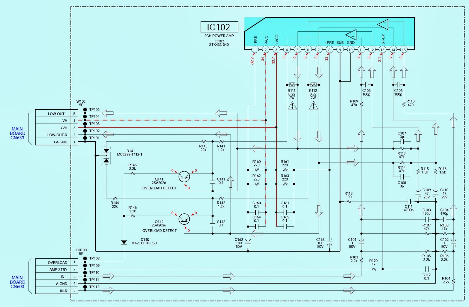

    Выйдет.Особено с правой крайней платки
    Печалька, один канал пробито верхнее плечё, на выходе +25В, с выхода на + 400 Ом. А от Соньки запустилась. Схемка примерно такая
ID:	321773На стендбай подал +3..5В, правда земли пришлось соединить. Постоянка 0В.
    Звук понравился, всего хватает, низ, верх, звук очень сбалансированный.
    Но разрешение мало. Некоторые называют это огрехами звукорежисера, когда при воспроизведении слышны какие то артефакты, но это просто усилитель не может воспроизвести эти звуки.
    Нужно собрать свою лень в кулак и доделывать свой усилитель, а то так и стоит в полумакетном виде)))

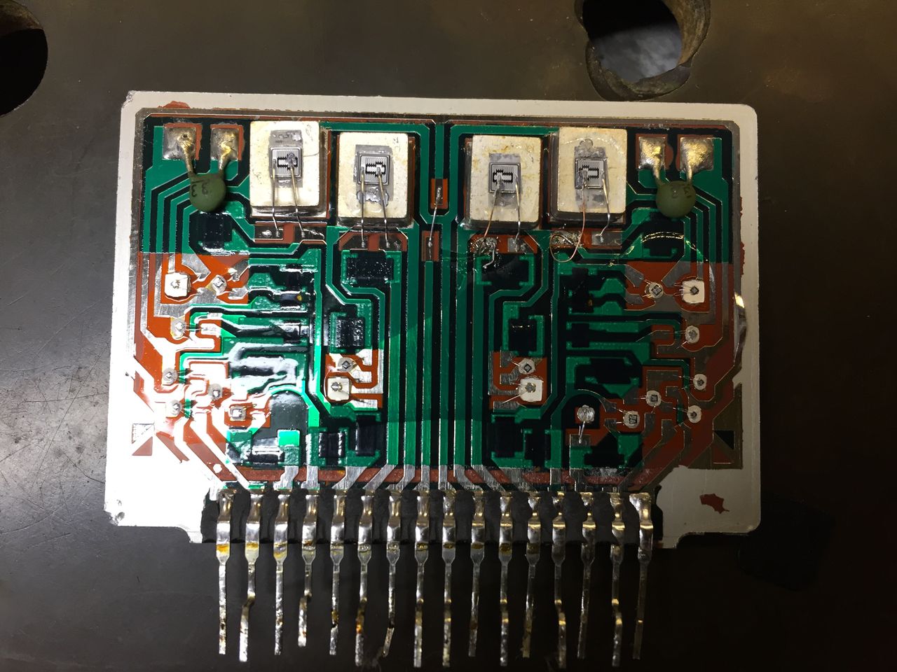

    Цитата Сообщение от kolbasNIC Посмотреть сообщение
    Так ты собираешь STK? Типа коллекционер.
    Не, собрать их всех не получится у меня в принципе. Это надо вагон места и мешок денег и безлимит времени.
    Я сам свои лишние авитно сливаю, оставив себе только самые вкусные с моей точки зрения для себя.
    Вот сегодня STK043 из фото в первом посте (именно она!) собирается в Санкт-Петербург.
    А вот фотки внутренностей - собираю, да.
    В частности прислали фото отработавшей своё 043:

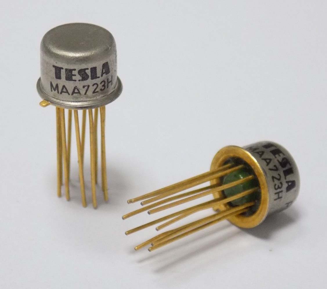

    Отличная ссылка. Есть lay6, половина работы по трассировке сделана.
    Хотя тут самое главное будет не плата усилителя, при почти готовой трассировке эта задача тривиальна, а подбор БП. Для питания выходного каскада лучше использовать импульсный БП. Отлично подойдут вот такие готовые на ±70 В https://ru.aliexpress.com/item/500W-...808670080.html
    Питание предварительных каскадов придется делать самостоятельно и линейный источник тут будет проще, тем более, что мощность не нужна. Трансформатор можно использовать готовый, например, ТА17-220-50, там есть две обмотки по 80 В. Напряжение для питания предварительных каскадов надо стабилизировать. Сделать хорошие стабилизаторы, как положительного, так и отрицательного напряжения можно на µA723, схемы есть в даташите. Обязательно сделать подстройку напряжения многооборотным триммером, чтобы можно было подогнать значения напряжения. Можно использовать КР142ЕН14 в качестве µA723, но 142ЕН1/2 использовать не стоит. Лучше всего купить чешские МАA723 в круглых корпусах. Вот такие красотули:
    Естественно в стабилизаторах использовать мощные транзисторы разной проводимости на радиаторах в качестве регулирующих элементов. Радиаторы для стабилизаторов и STK желательно иметь раздельные.
    Сами STK412-740/750/770 в серых корпусах пока не подделывают, уже часть проблем долой, и в продаже они встречаются. При указанных напряжениях питания, использовать можно любой вариант STK412-7хх.
    При питании выходного каскада ±70 В, а предварительных ±80...85 В и в режиме АВ качество звука должно быть очень хорошим (особенно с импульсным БП), но уверен, что до качества УНЧ на TPA3116 все равно будет трудно дотянуться. Но усилитель на TPA3116 имеет мощность несколько десятков Ватт, а тут можно будет снимать полторы сотни, хотя для таких случаев есть и более мощные TPA3255. По идее они должны звучать не хуже TPA3116, но я их не слышал.

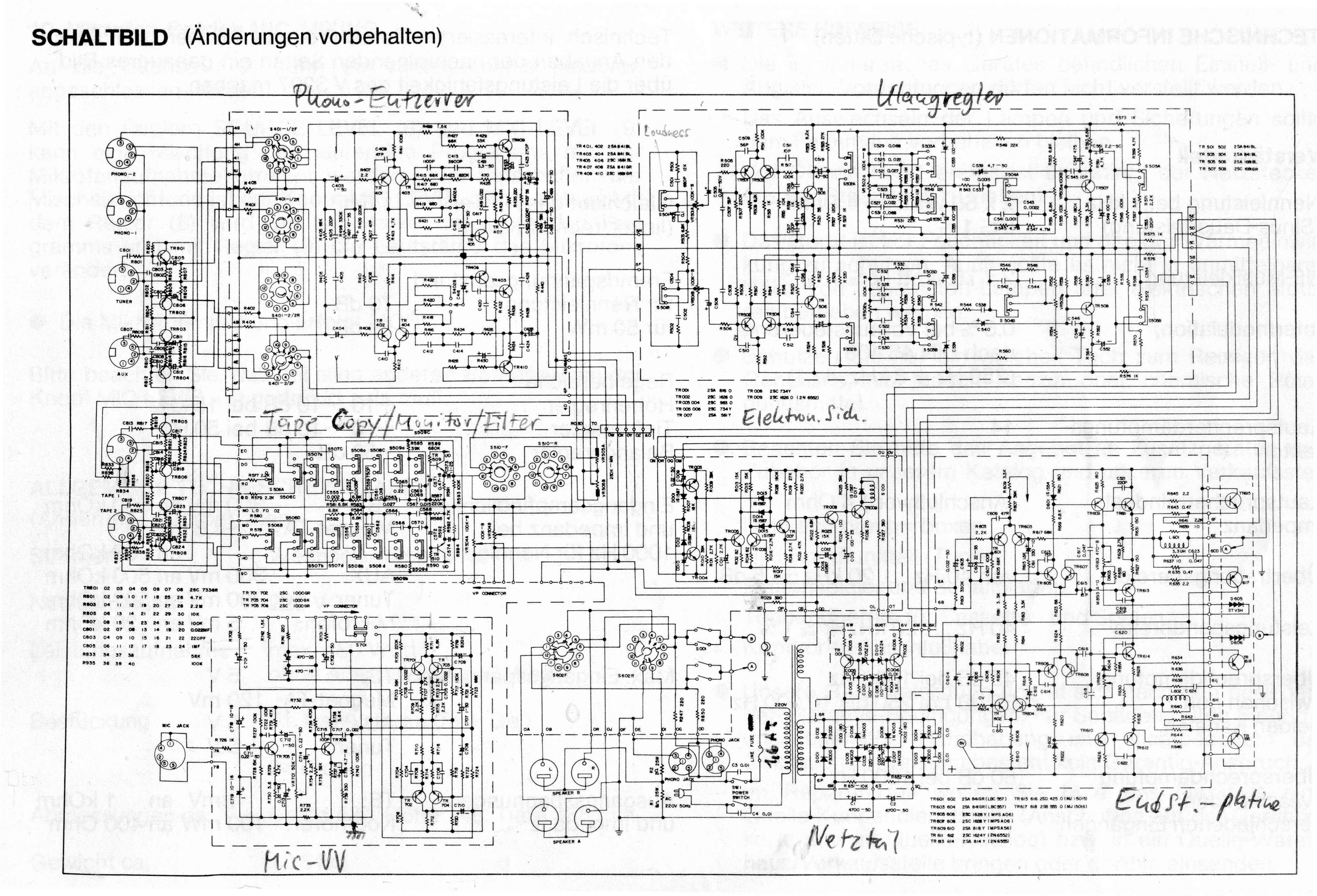

    Здравствуйте, уважаемые.
    Такой вопрос у меня. Достался в наследство Universum HiFi 2500. Дефектный, пошарпанный. Починил его, а звук не радует...
    Вот он, нашёл схему в сети: Нажмите на изображение для увеличения.
    В своё время успешно строил шушуринские УМ, что из Радио 6-78 (если не забыл номер и год). Т.е. небольшой опыт имеется.
    Но элементная база с тех пор немного изменилась и я в ней не силён. Подумалось, что проще будет воткнуть туда что-нибудь вроде TDА 1514А. Выяснил, что настоящих практически нет. Остановил свой выбор на STK3102-3152, если, конечно, Их устроит питание с искусственной средней точкой.
    Может подскажите, как быть?
    Нашёл страницу, на которой торгуют микросхемами https://www.it-tronics.de/Elektronische-Bauteile/Aktive-Bauteile/STK-ICs.html?Page=1&Items=90&Filter={%22category%22:[113]}&sort=7&view=list через знакомых есть возможность купить. Но подозрительно что-то, цена мало различается у разных серий.
    Может Алексей посмотрит визуально, не очень ли они "левые".
    Заранее благодарен за ответ.
    Всем доброго здоровья.
    Ну еще бы - столько переключателей и прочего мусора на пути сигнала.
    Попробуйте напрямую к оконечникам подключиться и послушать.
    Вы и с оригинальными 1514 намучаетесь. Любят гореть, как спички от любого чиха. В усе Micromega Minium AMP такие стоят.
    Лучше TDA7293. Или 7294.
  18. #3917
    Благодарю за ответ. Перед тем, как выбор сделать, почитал форумчан, в том числе и на этом форуме. Некоторые отмечают слышимые проблемы в передаче усилителем ВЧ. Посмотрел даташит - у них к высоким действительно повышается Кr.
    ---------- Сообщение добавлено 23:07 ---------- Предыдущее сообщение было 23:00 ----------
    Благодарю. Попытаюсь. (Сейчас пока некогда, малышка родилась, все в заботах. Как доберусь - отпишу результат.)
    1514 вычеркнул из списка возможного применения.
