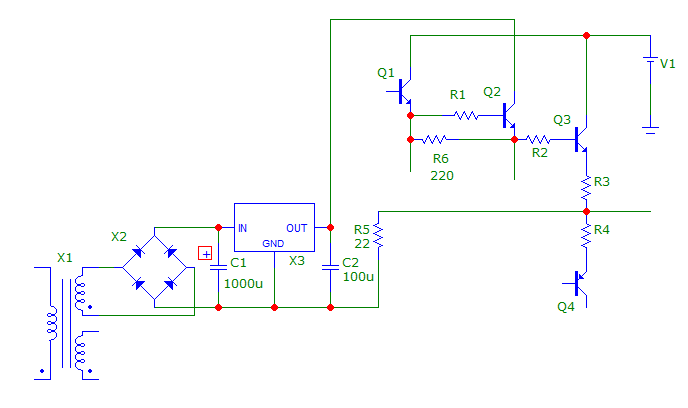

    Цитата Сообщение от ЮраБ Посмотреть сообщение
    ибо радиаторы УЖАСНО горячие и это от предвыходных
    Попробуйте для предвыходных использовать плавающее питание (на рисунке показал только для npn, для pnp аналогично, но естественно с противоположной полярностью), тогда напряжение на них можно сильно уменьшить (хватает 8-10 В), а значит и нагрев. Трансформаторы нужны отдельные, многие маломощные от нормальных производителей подойдут.
    Последний раз редактировалось misha88; 21.05.2021 в 11:22.
  12. #3851
    Завсегдатай Аватар для sia_2
    18.07.2005
    4,010
    По умолчанию Re: Собираем сверхлинейный усилитель Сергея Агеева.
    Так тоже можно, но ФЧХ выходного каскада в целом часто заметно портится, и подавить ВЧ пик его АЧХ становится сложнее. С другой стороны, при наличии хорошей измериловки и выборе достаточно высокочастотных предвыходных транзисторов - вполне перспективный вариант. К трансформатора главное требование - небольшая емкость первичка-вторичка, пикофарад до 50.
    p.s. Решений можно придумать много, но это все - усложнения и без того не очень простой конструкции. Взять нормальный радиатор тупо проще.
