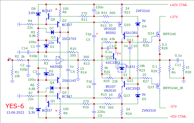

    Вот и новый YES образовался . Потому и образовался , что он новый и совсем не похож на предыдущие . Задумывался относительно простым , с минимумом усилительных (инвертирующих) каскадов и современным схемотипом для получения максимального качества именно звука , а не пресловутых нулей и конечно с минимальным "издевательством" над ФЧХ.
    Вот что получилось .
    Схема :
Название:	Схема YES-6.png
ID:	405423 - в макете стоят R13=300 Om R14=15 Om
    Как видно это симметричный УН + Интегратор . На входе УНа в качестве диф. каскада использована М1 - широкополосный быстродействующий с хорошей линейностью видео-драйвер НА5002 , представляющий из себя параллельный повторитель ( Кус=1 ) . УН получается по схеме ОЗ (в М1) - ОБ и симметрично нагружен управляемыми ГТ , создающими высокоомную нагрузку , а следовательно обеспечивающими максимальный Кус этого каскада . Для согласования с ним далее используется каскод Хауксфорда с Mosfet-ом на входе с током покоя около 30 мА . Ну и на выходе истоковый повторитель , с выхода которого токовая ООС через делитель задающий Кус заводится на второй вход ( выход М1 ) диф. каскада.
    К стати , диф. напряжение (по симулятору) в рабочем режиме около 20 мкВ .

    По приведенной выше схеме сделан макет . Монтаж полуобьемный , т.е. далеко не оптимальный . На выходе IRFP взяты только для проверки работоспособности схемы . Что поставить на выход и сколько - далее определимся . На схеме изображена следящая схема стабилизации тока покоя , совмещенная с термостабилизацией . При испытаниях в макете показала прекрасные результаты .
    Ноль на выходе подстраивается R4 и R7 и далее хорошо держится +/-30 mV . Коррекция АФЧХ - С5 и С6 .

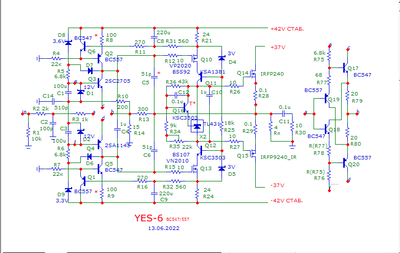

    Окончательные схемы ( макета ) YES-6 - Исправленные 13.06.2022 :
ID:	421336 или Нажмите на изображение для увеличения.
Название:	Схема YES-6-BC547-557.png
    Что за драйвера, какие номиналы резисторов в базах и затворах, выходное сопротивление и ёмкость УНа, какие меры по ограничению полосы первой ступени принимались и принимались ли, была ли и какая индуктивность на выходе, каков запас напряжения первой ступени, какая защита от захода второй ступени в насыщение?
    Много вопросов - сейчас нет времени на них ответить
    А то как-то пару-тройку нан суммарной ёмкости качать от ZVP3310 грустно.
    Эти полевики не сами по себе , они в каскоде и ток этого каскада около 30 мА . Думаю достаточно для прокачки как минимум двух пар мосфетов на выходе .
    Выше показаны Окончательные схемы усилителя и что-то изменять нет повода и желания . Тем более пока не заметил из предложенных решений что-то интересное для себя .
    Если форумчан заинтересует этот усилитель , то можно обсудить конструктивные детали и
    разработку печатных плат .
    единственная просьба, схему на ВС и FQ на выходе приложите и мощность резисторов проставьте ( для платы )
    делай что должно, и будь что будет...

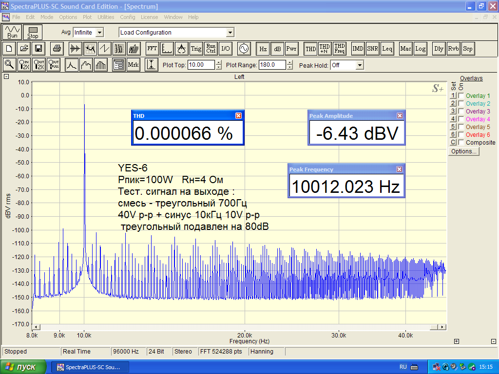

    Вот что меня очень интересует , так это мнение знающих о проделанных мной тестах на динамическую нелинейность (#295-стр.15).Напомню. На вход подается смесь треугольного сигнала 700Гц + синус 10кГц и на выходе смотрим КНИ сигнала 10кГц . Тест YES-6 получился такой :
Название:	YES-6 - 700Гц + 10кГц.PNG
    и попутно определялось время задержки прохождения сигнала :
    Какие есть мнения по этому тесту ?
    Тест годный, поможет визуально выявить искажения вносимые эффектом Эрли. Другой вопрос, что именно показывает цифра КНИ. Ведь измеряются не весь "лес палок", а только гармоники тона, определенного программой как основной. В нашем случае видимо сигнала треугольной формы.
    Цитата Сообщение от SemSem Посмотреть сообщение
    да и не надо, плюньте на советчиков и улучшайзеров, иначе благое дело для "всех желающих" превратится в дешевый балаган или ярмарку тщеславия для "избранных и посвященных"....
    Вы оба тут противоречите сами себе.
    Сначала пижонство с недоставаемыми и в нынешних реалиях бессмысленными буферами, а на выходе повторитель, о котором скромно намекалось в самом начале темы.
    А толку с каскода, он током с нижнего этажа питается и этом смысле при работе на входную емкость повторителя ничем кроме сниженного теплорассеяния помочь не способен. Кроме того показанные на схеме транзисторы изрядно ограничивают возможности нижнего этажа в смысле трансляции зарядного тока. Ибо у нижнего этажа peak pulsed drain current аж 1,2 А, но вот верхний на такие подвиги явно не способен.
    В макете тоже стоят 3955/1540? Для желающих повторить их где предлагается доставать?
    Смотря что вы считаете достаточным в смысле полосы "прокачки".
    Ну вот поэтому и предложений нет.
    Остается в очередной раз помусолить эту тему.
    Петрова сразу позовем или подождем когда сам придет?
    Все будет немного позже и принципиальная схема со всеми уточнениями , а затем по ней и ПП .
    Возможно и эффект Эрли . Динамическая нелинейность сигнала 10кГц - это перемещение синуса 10кГц за период треуг. сигнала по амплитуде в пике от -30V до +30V :
    Так как 700Гц на выходе подавлен на 80dB , то программа за основной берет именно 10кГц и показывает КНИ именно этого сигнала.

    Геннадий3, можно ли в этой схеме использовать параллельный усилитель вместо оу?Нажмите на изображение для увеличения.

    Геннадий3, у Вас стоит ZVP3310/ZVN3310, а такая пара ZVP2120G/ZVN2120G подойдет ? Или просто скажите, какие характеристики половых критичны в этом месте для подбора замены....
    У меня 2SK1058, 2SJ162 завалялись. Если конструктив плат поможет их применить, тоже будет интересно.
    Можно . Нужен Параллельный Повторитель ( Кус=1 ) , справа на схеме он и есть.
    Должны работать . Желательно с малой входной емкость (у этих 85-100пФ, желательно поменьше) , по крутизне приблизительно равные ,ну конечно по ОБР что бы проходили - 80-100v и 100-200мА . Их много похожих .
    Полевики можно и такие ставить , но придется несколько переделать стабилизатор смещения .На TL431 похоже не получится - у неё минимум 2.5V можно сделать . Но эта проблема вполне решаема .
    Тогда наверное лучше не заворачиваться. Интересно, кто возьмется собирать кит деталей, по нынешним временам?
  21. #380
    Аватар для Геннадий3
    04.11.2009
    75
    2,262
    По умолчанию Re: YES - 6
    Предварительное согласие дал Сергей - msgkras .
