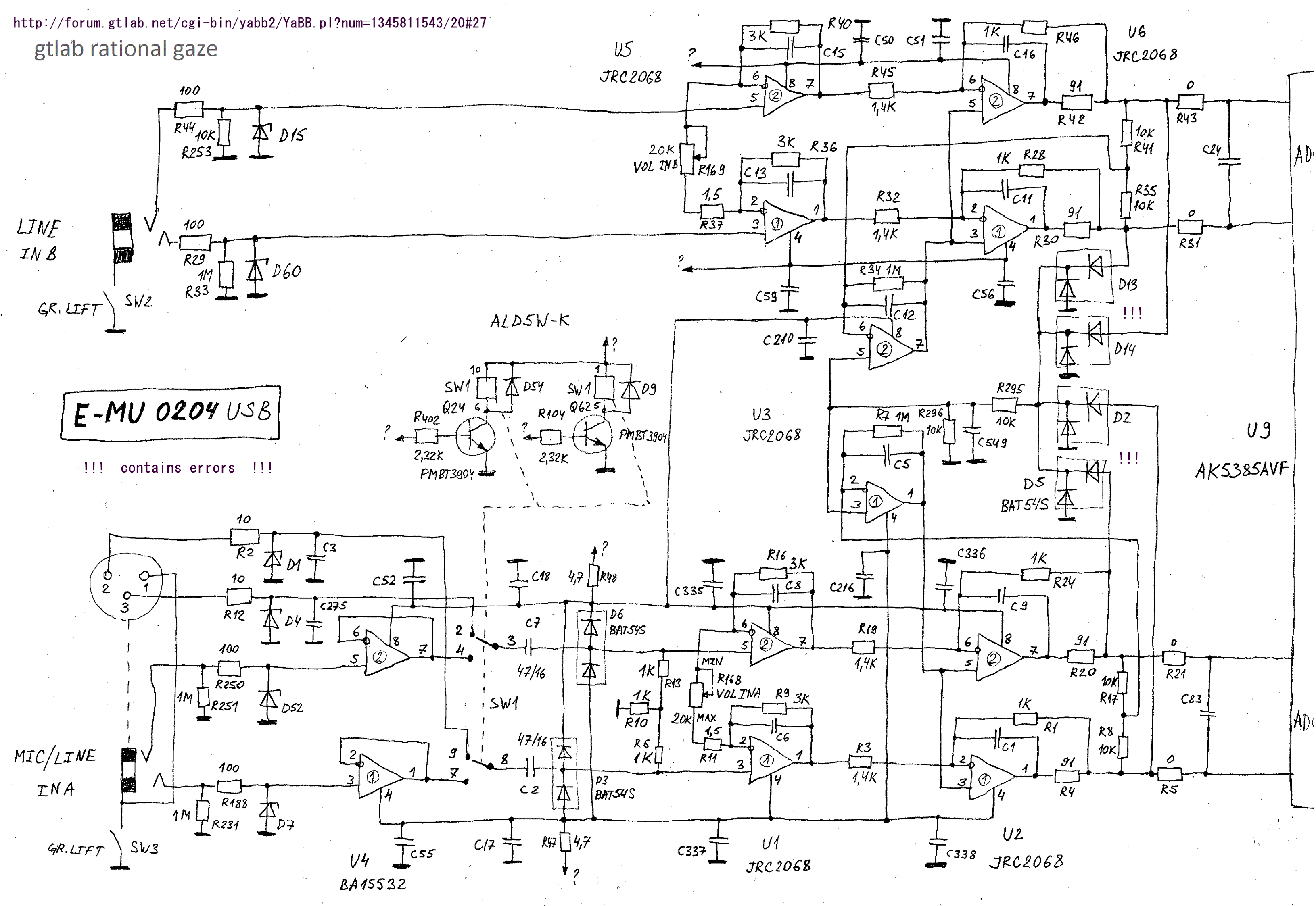

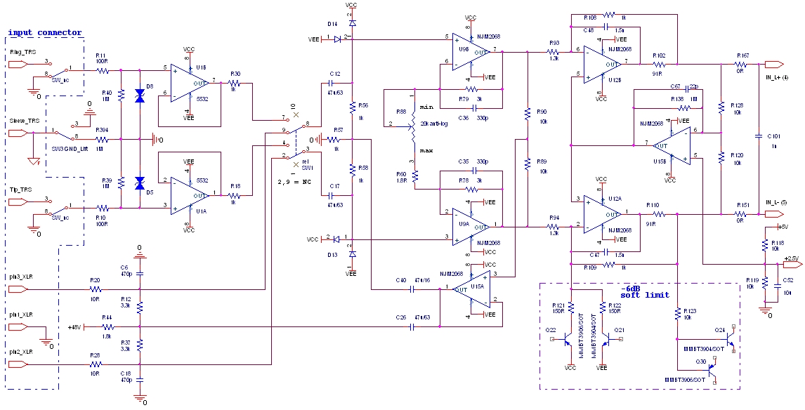

    Если принять, что на входе стоит микросхема NJM2068
    Вряд-ли в карточке у Павла только NJM2068 в микрофонном усилителе.
    Перед ней скорее всего дифкаскад на транзисторах, что существенно снижает шум.
    Цитата Сообщение от Tuvalu Посмотреть сообщение
    Это в полосе от самых НЧ до 22000 Гц? Что за карточка такая?
    Да, я сигнал не обрабатывал предварительно.
    Просто взял отсчеты wav файла, линейно интерполировал между отсчетами и вычислил RMS по всем 10 сек записи.
  3. #362
    03.12.2009
    669
    По умолчанию Re: Доработка бюджетного студийного конденсаторного микрофона или нестандартное схемное решение для стандарта фантома 48V, 6.8 кОм/6.8 кОм.
    Вот схема входов 0204, скорее всего что-то похожее и 0404
    Второй рисунок вствил ошибочно. не знаю как удалить.
    Нет. Всё от 0404. Что мне ещё можно сделать чтобы Ваши расчёты стали ещё более точны?

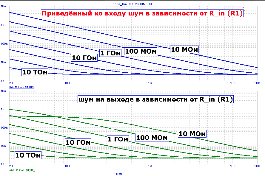

    "Более точны" - это ситуация, когда намерено, например, 1 мкВ шума, а на самом деле - 0,90 мкВ. В этом случае можно было бы бороться за "более точно". Что же происходит у вас? На входе 0404 стоит пара NJM2068 с шумом, приведённым ко входу, 0,5 мкВ (взвешенное JIS А). Для диф-входа это будет 0,7 мкВ. Сравните с намеренными 0,133 мкВ. Так это же невзвешенное значение. А с учётом взвешивания ошибка будет на порядок!
    Теперь текст, скорее всего, не для автора темы, но для всех остальных.
    1) Пока шум микрофона меньше (начиная с нескольких кГц), чем шум карточки, эти ваши т.н. измерения - это просто профанация.
    2) Про сравнение схем по шумам. Можете калибровать ваши карточки и спектроанализаторы до посинения, оговаривать условия измерений и т.п. - толку будет не много, т.к. факторов, влияющих на достоверность результатов слишком много, собственно, топик свидетельствует об этом.
    Поэтому, разрешите посоветовать:
    1) для того, чтобы шум карточки не влиял на измерения, соберите простейший малошумящий усилитель, который будет включаться перед карточкой. Например, на 2SK117 или, что лучше 2SK170, можно несколько шт. в параллель. Резистором в истоке задайте ток 2-5 мА (через каждый, если их несколько), сам резистор зашунтируйте конденсатором. Шум получится около 1 нВ/^Гц для одиночного ПТ. Это намного меньше как шума карточки, так и шума микрофона. Своим усиленным шумом этот доп. преамп перекроет шум карточки, но приведённое ко входу напряжение шума будет уже 1 нВ/^Гц или чуть больше, а не 6...10 нВ/^Гц NJM2068-диф. входа. Можно сделать и лучше, было бы желание.
    2) Не привязывайтесь к величине выходного сигнала, Кус преампа /карточки, АЧХ, FFT Size и т.п. Предлагаю просто исключить эти факторы из процесса ваших измерений, перейдя к измерениям приведённых ко входу шумов. Как это сделать? Существует отличный эталон шума - резистор. Его шум определяется только сопротивлением и температурой. Т.к. измерения обычно производятся при комнатной температуре (примерно 17...27*С), а зависимость шума от изменения t* - это корень из отношения разности абсолютных температур, то и этот фактор также можно смело исключить. (В данном случае 17...27*С - это 290...300*К, корень из 300/290 - это 1,017, или 0,15 дБ, т.е. вообще ни о чём). Итак, попеременно шунтируя на землю вход вашего встроенного микрофонного преампа (сабжа) цепочкой из хорошего конденсатора в несколько сотен нФ...1 мкФ и резисторов 100, 10, 1 ком, 100 Ом, получите в спектроанализаторе калиброванные линии белого шума, располагающиеся через 10 дБ (корень из отношения соседних R). Или в нВ/^Гц: 40 - 12.7 - 4 - 1.27. Можно взять и другие номиналы с другим соотношением R, например, корень из 10 - тогда линии шума будут располагаться через 3 дБ. Вот, относительно этих линий и производите свои измерения. При этом, дБ-шкала Спектры станет просто шкалой относительных значений, привязки к 0 дБ уже не потребуется. Это и будет самой достоверной калибровкой, воспроизводимой в любых условиях; сравнения различных схем теперь станут корректными.
    Вот, кстати, схема E-MU 0404:

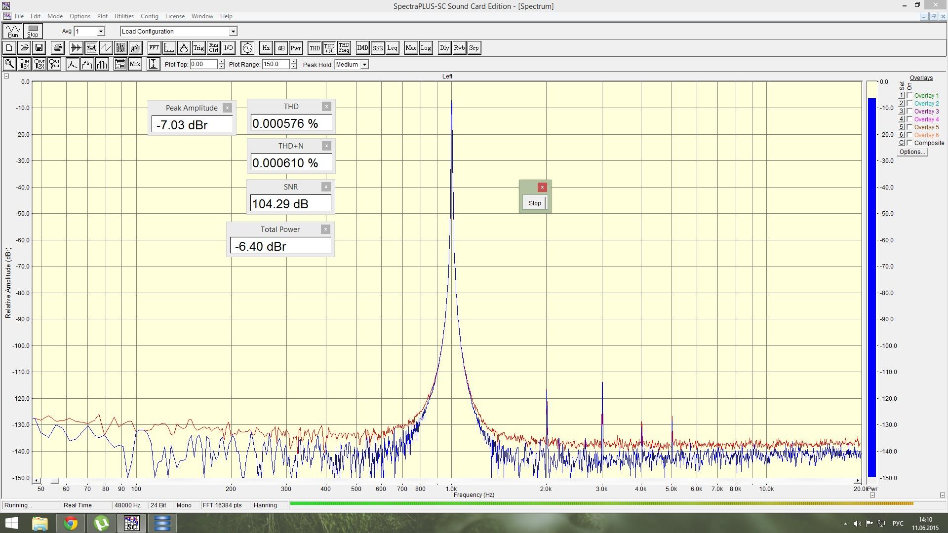

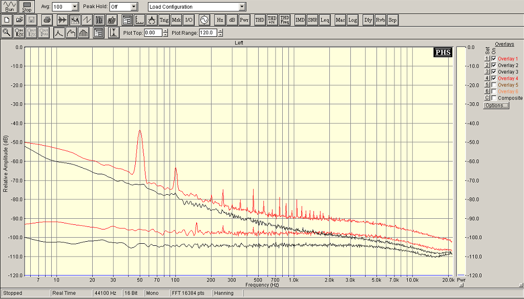

    На графиках -:
    Чёрным цветом - трек шума моей КАРТЫ с "закороченным" входом (33 Ом + 33 Ом) -
    https://drive.google.com/file/d/1hMa...ew?usp=sharing
    + Чёрным цветом трек шума моей СХЕМЫ с резистором 1G/75 пФ -
    https://drive.google.com/file/d/1P0u...ew?usp=sharing
    Красным цветом - трек шума КАРТЫ real64 с "закороченным" входом (33 Ом + 33 Ом) -
    https://drive.google.com/file/d/1PSM...ew?usp=sharing
    + Красным цветом трек шума СХЕМЫ real64 с резистором 1G/75 пФ -
    https://drive.google.com/file/d/1IV-...ew?usp=sharing
    real64 применил смещение от делителя в истоке ("виртуальное" умножение 1Gx7 или более, чем на семь).
Название:	тест двух карт.png
    Все треки по 10 сек.
    Обе карты на максимальном усилении.
    У real64 усиление "тракта" (не схемы!) оказалось больше примерно на 7дБ. Это, как видим - не шибко мешает ему видеть, что творится НАД шумом.
    Несомненно можно купить хорошие карты или разработать дополнительный усилитель улучшив C/Ш.
    И то, что тут делается, сделано - так же не менее познавательно.
    Информация для простаков - наблюдателей. Не сравнивайте шум моей схемы и шум схемы Real64 НА СЛУХ в наушниках!
    Примерную разницу на слух можно определять лишь уменьшив уровень шума от Real64 на 7дБ - и то ОБЗОРНО!

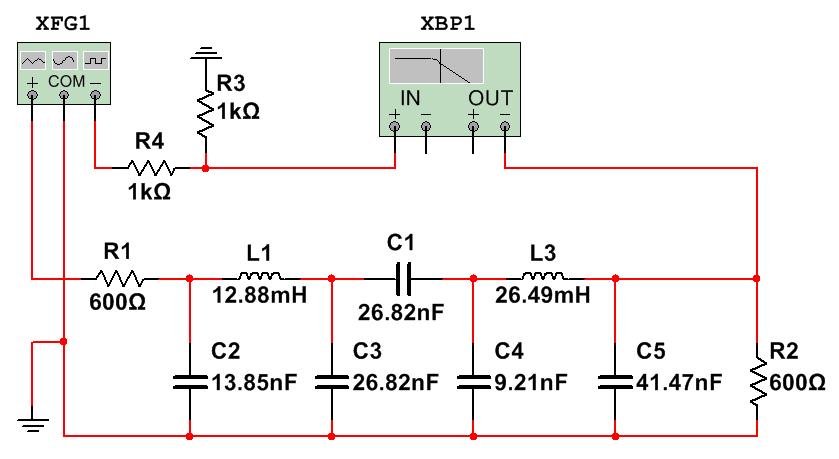

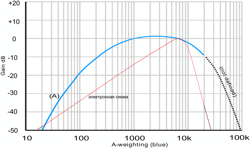

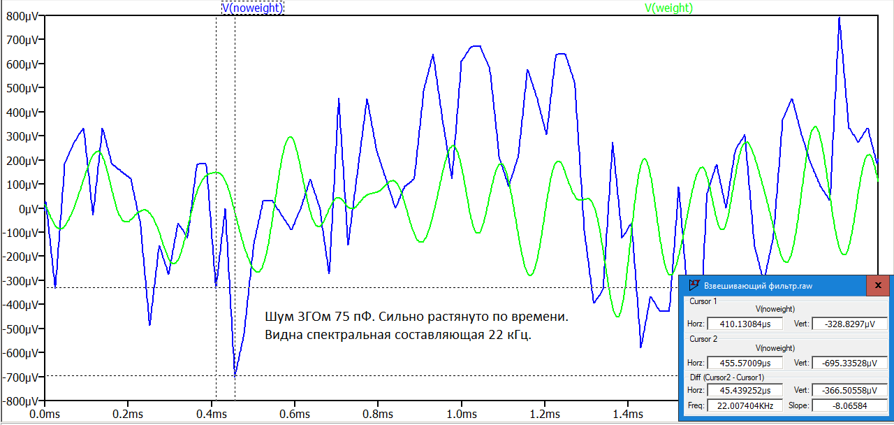

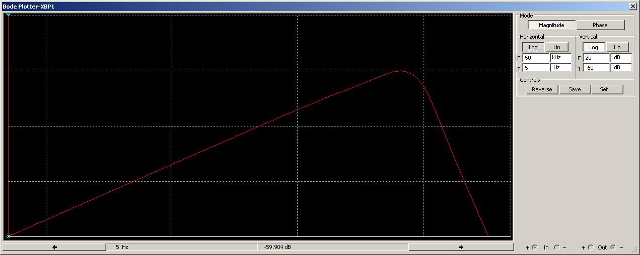

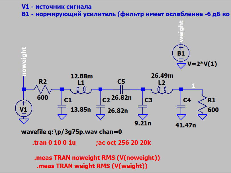

    ВНИМАНИЕ!
    В схеме эксперимента ошибка.
    Это не А-фильтр, а фильтр по ITU-R 468, его нельзя применять со среднеквадратичным детектором.
    https://ru.vvikipedla.com/wiki/ITU-R...oise_weighting
    Поэтому все значения взвешенного шума занижены.
    Приношу извинения.
    Поэтому повторю два своих вопроса-просьбы из поста #357:
    1 Пожалуйста, оцени аналогичные шумы карты и предусилителей, только теперь с использованием А-взвешивающего фильтра.
    2 Если знаешь, скажи, в каких программах есть встроенная функция измерения RMS шума с использованием А-взвешивающего фильтра?

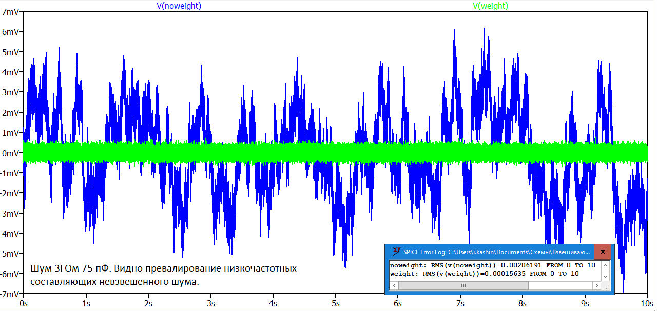

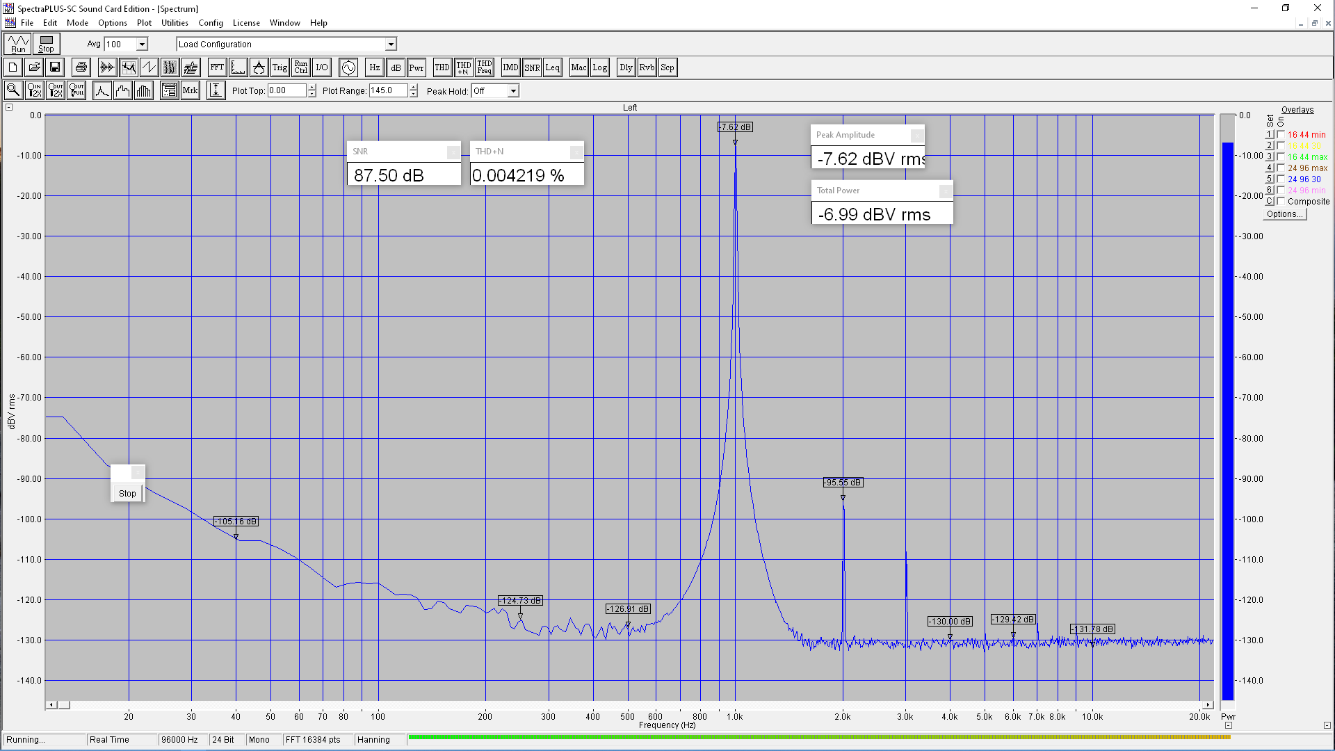

    1. Докладываю результаты взвешивания сигналов из поста #349.
    Формат: номинал резистора - невзвешенный RMS (мВ) - взвешенный RMS (мВ) - отношение взвешенный/невзвешенный (дБ).
    200 МОм - 6,300 - 0,188 - 30,5
    1 ГОм - 5,434 - 0,163 - 30,46
    3 ГОм - 2,062 - 0,156 - 22,5
    Карта - 0,232 -0,112 - 6,33
    Ниже схема эксперимента и картинки с шумом.
    Прошу отметить, я как акын - что вижу, то пою. То есть какие данные получил - те и обработал.
    2. Я таких программ не знаю. Возможно, есть плагины взвешивания для редакторов, но не встречал.
    По идее можно задать в редакторе АЧХ взвешивающего фильтра при помощи параметрического эквалайзера по таблице из ГОСТ-а.
    Я также не знаю, как посчитать в редакторе RMS шума по Relative dBFS.
    Поэтому пользуюсь трюком с симулятором.
    Не вполне соглашусь.
    Все-таки с низкоомным источником сигнала лучше работают БТ.
    Так что, несмотря на относительную простоту схемы с ПТ - всего 3 детали, я за более сложную схему ОЭ-ОЭ на 2 БТ.
    На беспородных транзисторах 2N 3904/3906 приведенный ко входу RMS шума 0,18 мкВ, а на малошумящем 2SK170 - 0,2 мкВ.
    Плюс сложность получить на ПТ большие Кус (>30) и малое выходное сопротивление. А на БТ легко получить Кус >200 и очень малое (десятки Ом), выходное сопротивление.
    Проверено на практике неоднократно.
ID:	395430   Нажмите на изображение для увеличения.
Название:	Шум 3ГОм 75 пФ.png
ID:	395431   Нажмите на изображение для увеличения.
Название:	Шум растянуто.png
    Последний раз редактировалось Гоша; 19.04.2021 в 00:54.
    Ниже схема эксперимента и картинки с шумом...
    https://forum.vegalab.ru/attachment....0&d=1618751997....
    Спасибо.
    Насчет программ со встроенной функцей А-взвешивания. Да, жалко, что таких на горизоте нет... придется тоже что-то придумывать, поскольку я, увы, пока не знаю LTsipce. Наверное надо идти по пути использования эквалайзера. Я вообще-то так и думал, что в какой-нибудь программе уже есть прописанная кривая А-взвешивания. Но увы, прописанных заранее кривых - масса, а вот этой, так необходимой - нет.
    Теперь насчет результатов измерений. Мне они показались странными. Для предусилителя слишком сильная разница между взвешенными и невзвешенным шумами - более 30 раз! А насчет шумов карты - слишком они маленькие, да и разница взвешенных и невзвешенных тоже немного великовата.
    Я вижу две причины.
    Первая - возможно, что дело в непроверенных исходных данных.
    Вторая (касательно разницы во взвешенных и шевзвешенных шумах) - использование неправильного расчета взвешенных шумов.
    Я попробовал в Мультисиме приведенную электронную схему А-взвешивающего фильтра, и у меня получился результат, не похожий на картинку из Википедии.
    Вот схема в Мультисиме (такая же, как и в LTspice):
    Мультисим: Нажмите на изображение для увеличения.
ID:	395491, (а вот такая была в LTspice: Вложение 395495)
    Вот её АЧХ:
    А вот наложение этой АЧХ на картинку из Википедии:
Название:	A-weighting wiki - Гоша сравнение.png
    Видно серъёзное несовпадение. Мне кажется, что из-за этого различия кривых, электронная схема давит шумы гораздо сильнее А-взвешивающего фильтра, что и порождает странные результаты.
    Гоша, откуда ты взял эту электронную схему?
  21. #380
    03.12.2009
    669
    Цитата Сообщение от Павлунчик Посмотреть сообщение
    Какой в этот момент был полевик
    Китайский 2sk30a. Ставил без отбора, отсечку не смотрел.
    Номиналы трёх сток-исток резисторов?
    47к, 3,3к, 62к
    Кстати когда сейчас смотрел номиналы резисторов, заметил, что не ставил конденсатор с эмиттера на делитель в исток как в симулированной схеме. В симуляторе с ним искажения были несколько ниже и сигнал на копейки выше.
    Выходные транзисторы
    ВС547, ВС557 так же без отбора.
    Вот так схема ведет себя при подаче на вход сигнала примерно в 1 В через конденсатор 75 пФ.
Название:	Генератор 1 в .png
ID:	395494 А это при подборе верхнего истокового резистора
Название:	Генератор 1 в  подстройка.png
