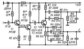

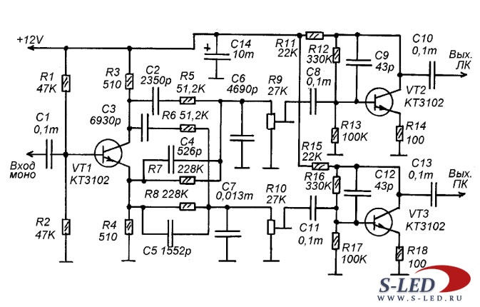

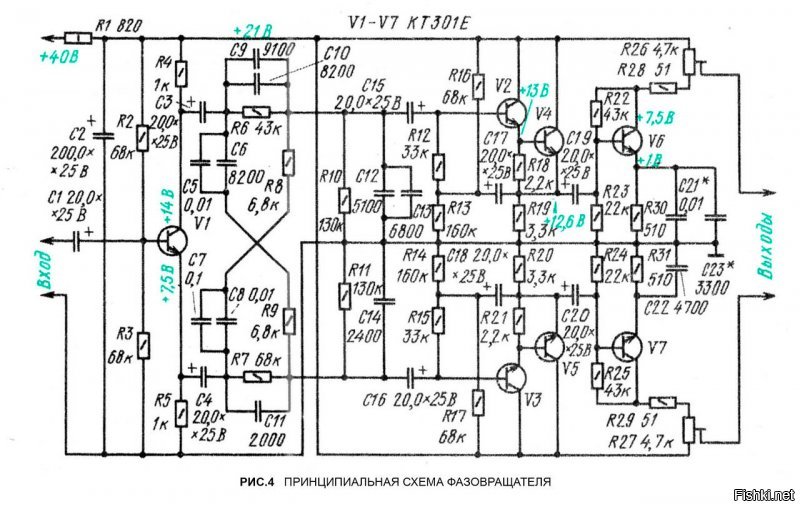

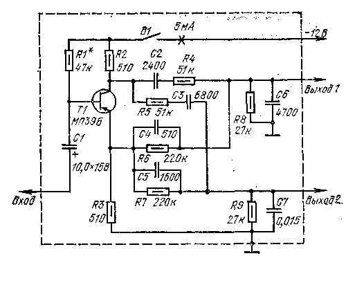

    Псевдо СТЕРЕО (фазовращатель) на германиевых транзисторах .
    PCAD 2006 SP1 .
    Размер платы 100 х 100 мм , минимальная ширина дорожки 0.4 мм, минимальный зазор 0.4 мм , переходное отверстие D = 1.0 х d = 0.5 мм .
    Отверстия для крепления D = 7.5 х d = 3.2 мм .
    Гербер файлы для Китая и Тайваня.
    Схема фазовращателя проверена в симуляторе, уточнены номиналы элементов схемы.
    Проверил несколько аналогичных схем фазовращателей, все, что удалось найти в интернете, эта схема понравилась больше по АЧХ и ФЧХ (особенно) схемы.
    Найдено более 10-ти различных аналогичных схем фазовращателей.
    Сдвиг фазы между каналами 90° +- 10° в достаточно широком диапазоне частот.
    Входное (выходное) напряжение фазовращателя от ~250 мВ до ~1.0 В .
    На транзисторах VT1, VT2, VT3, VT4 собран полосовой фильтр 15 Гц - 40 кГц (-3 dB).
    Транзисторы в параллель на схеме для разводки различных типов корпусов транзисторов на плате.
    Возможные германиевые транзисторы.
    ГТ308А, Б, В
    ГТ313А
    ГТ321А, Б, В
    ГТ346
    МП39Б
    П416
    Конденсаторы неэлектролитические WIMA, можно CL11 mini .
    Конденсаторы C5, C10, C23, C24, C26, C27 неполярные электролитические конденсаторы.
    Коэффициент передачи схемы фазовращателя на частоте (F=1 кГц) Ku = 1 устанавливается резисторами RPL1 и RPR1 .
    Можно поставить транзисторы ГТ311А, поменять полярность напряжения питания рокот фильтра +15 Вольт (сейчас -15 Вольт), и поменять местами выводы "+" и "-" электролитических и неполярных электролитических конденсаторов.

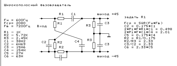

    Схемы фазовращателей.

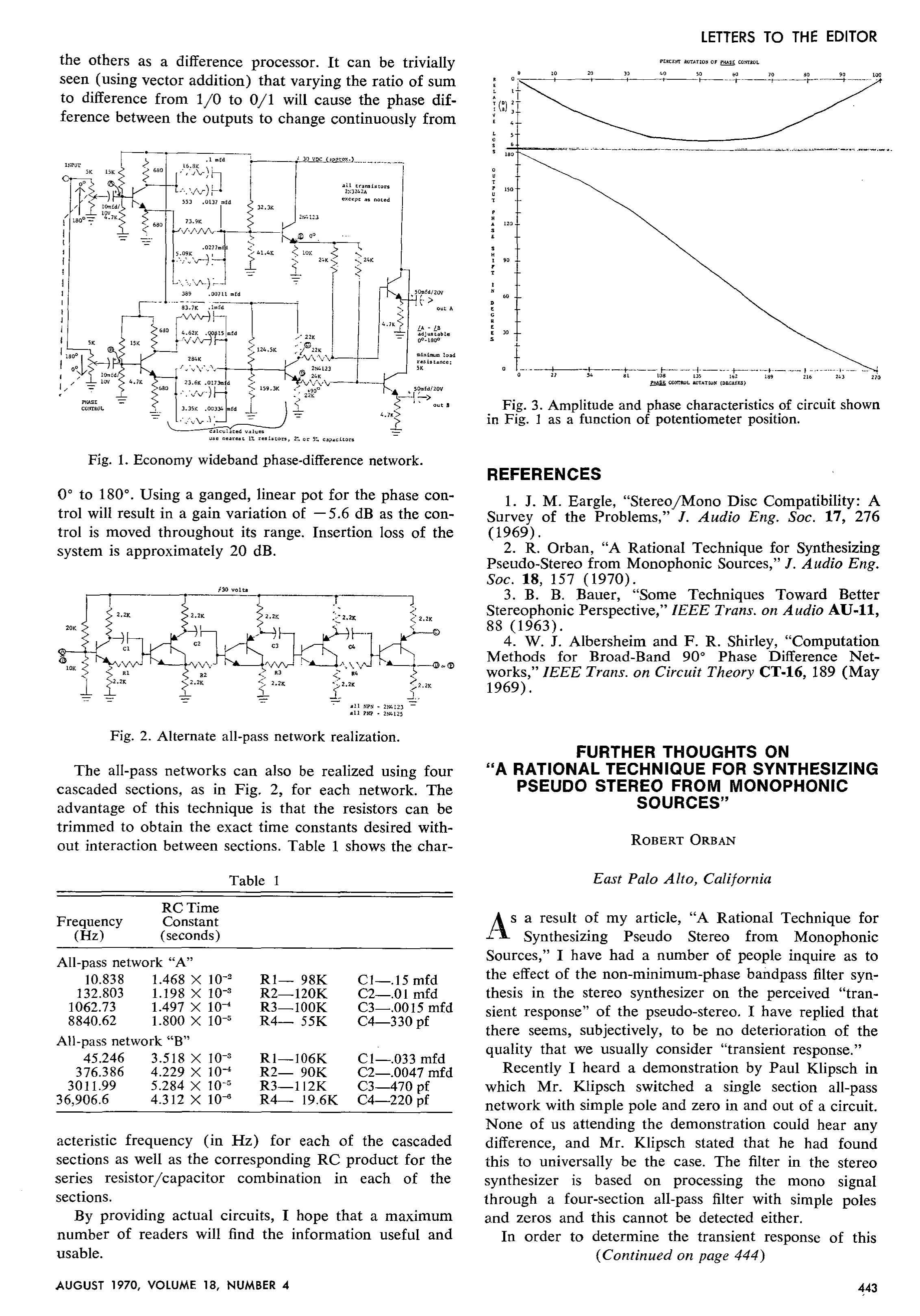

    Схемы фазовращателей (продолжение).

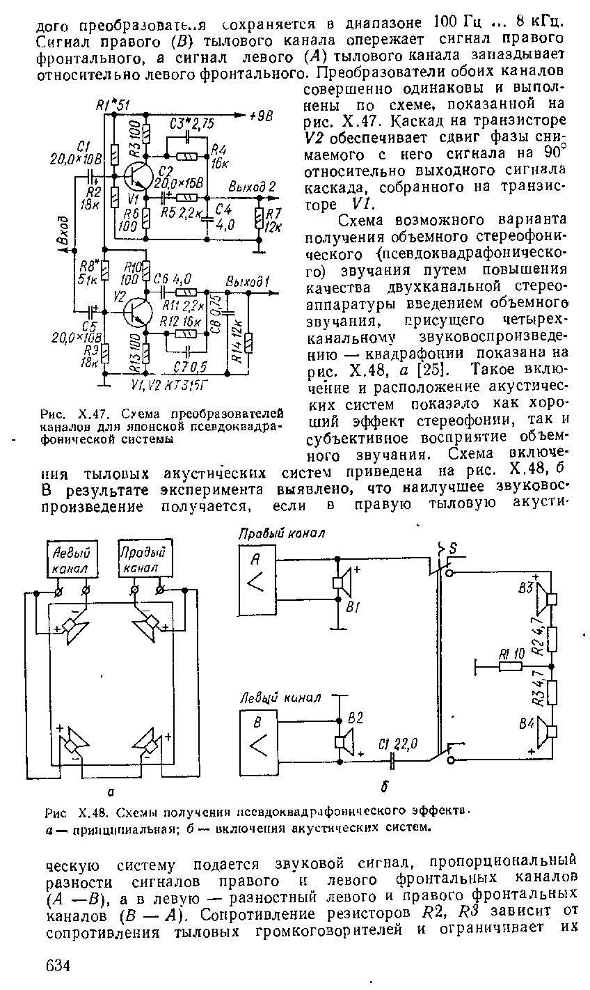

    Псевдостереофоническая приставка, расширитель стерео базы.
    Схема на германиевых транзисторах полный функциональный аналог микросхемы процессора пространственного звучания TDA3810 .
    На плате разведено два независимых устройства со своими независимыми входами - выходами.
    PCAD 2006 SP1 .
    Размер платы 100 х 100 мм , минимальная ширина дорожки 0.3 мм, минимальный зазор 0.25 мм , переходное отверстие D = 1.0 х d = 0.5 мм .
    Входное (выходное) напряжение псевдостереофонической приставки, расширителя стереобазы от ~250 мВ до ~1.0 В .
