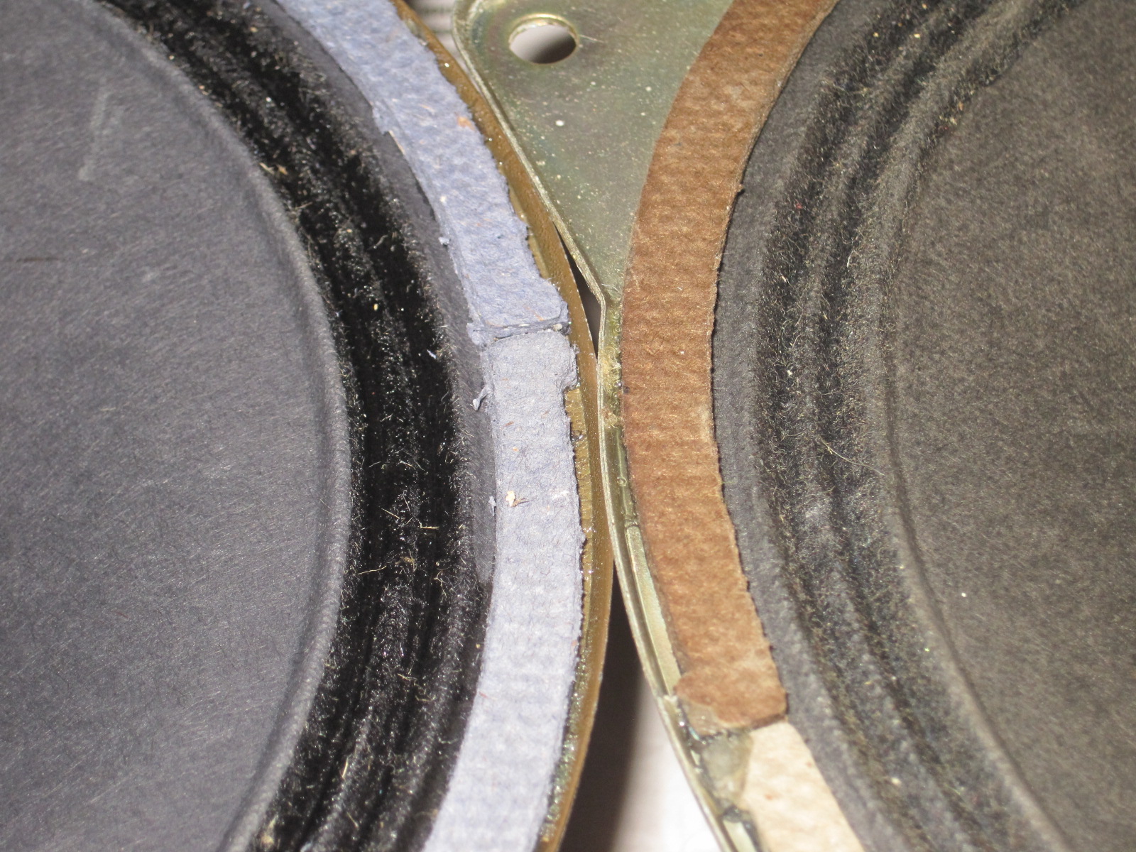

    Борисыч44, 78 год - это уже бабушка надвое сказала. Там могут быть даже пары, в которых один динамик с хорошей бумагой, а другой - с плохой. Вы не видите? На вид от 76 года бумага отличается?
    И что насчёт фоточек?
    Бумага отличатся не сильно - больше сказалось положение хранения (одни провалились внутрь, другие вывалились наружу, но это поправится), от 75г отличаются пропиткой гофра, ну и почище конечно, корзины такие же, ТС пока не мерил - не до этого пока ((...

    слева 78, справа 75 - на штампиках видно

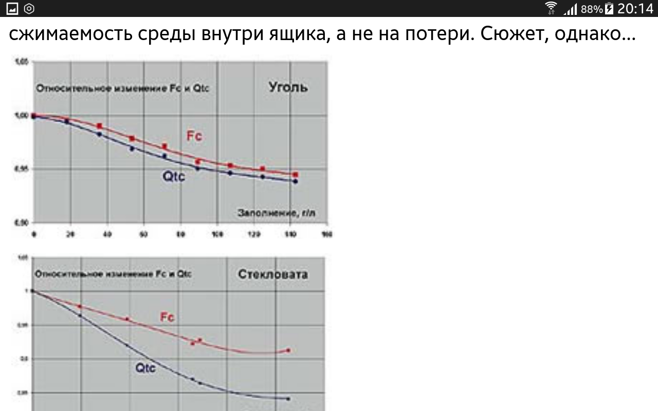

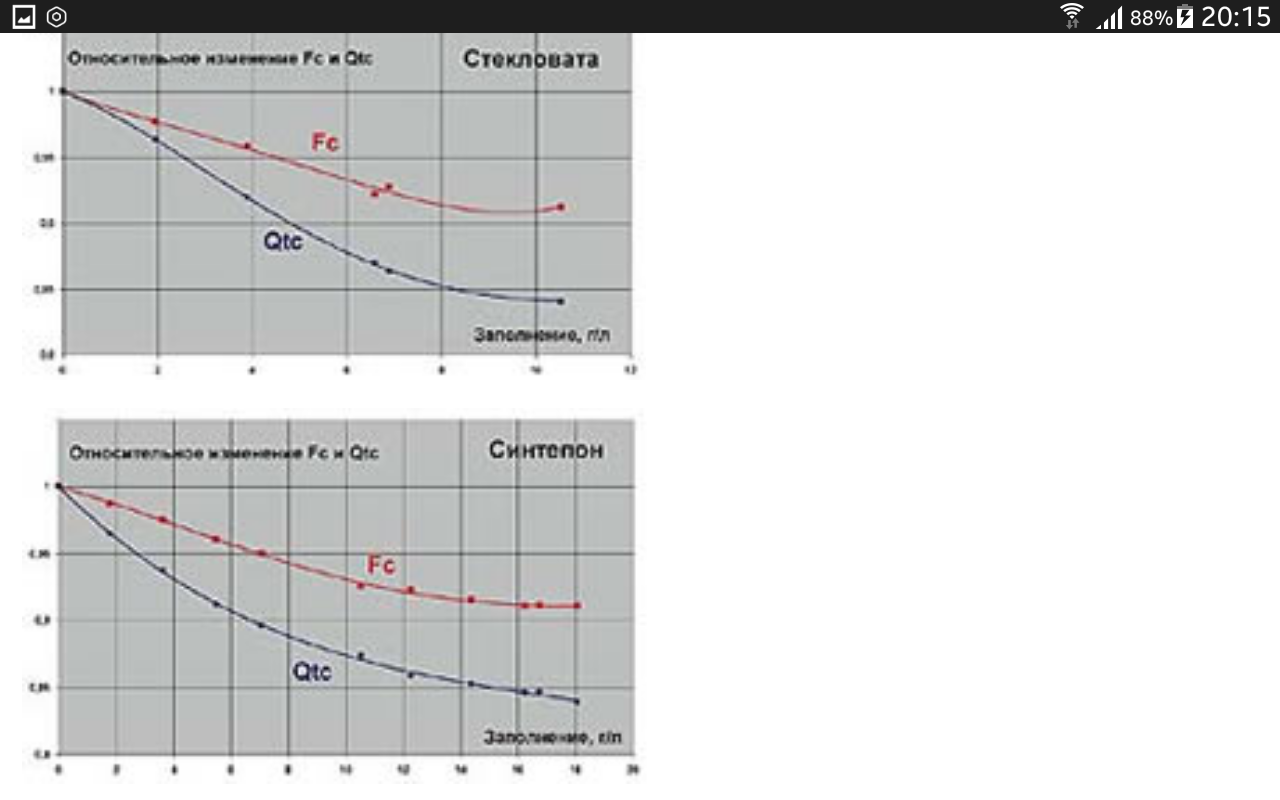

    В качестве поглотителя использую холофайбер, шарики такие из синтепона, ими набивают подушки. Волокно в этом материале пустотелое, в виде тончайшей трубочки, это видно под увеличением. Эффект снижения резонансной и добротности заметный, скажем, в ящике 30 литров резонанс скана ревелатора 18W8531 c 53 герц снизился до 50, 0. Резонансный пик тоже.
    Один знакомый применял материал для фильтров в очистителях воздуха для кухни, пишет про хороший эффект.
    В плане эффективности мнимого увеличения объёма, что тут говорить, стекловата собачая работает лучше всех. Но связываться с ней - ну нахрен, ..... пусть лучше гудит, чем иголки вынимать из пальцев .

    Борисыч44, бумага как раз таки совсем разная. Даже на фотках это хорошо видно. К сожалению, в большинстве случаев 78 г - это уже не то . Пропитка гофров меня мало волнует. Всё равно размягчать. Причём у 75 г, наверное, исходная жёсткость меньше .
    Там магниты разные. Обратите внимание на толщину задней шайбы. У 75 г она значительно толще. Соответственно, добротность меньше, чувствительность выше. Звучание подобной пары (74 г) совсем заворожило. Не понравятся - отправьте мне . А то у меня только одна пара такая.

    Hrun, бумага выглядит разной на фотках из за пыли (вспышка выбеляет её), в натуре если смотреть со стороны корзины то почти одинаковая - темно серая, на шолобан отзывается похоже. Магниты одинаковые, а вот фланцы разные - у старых внешний 4, внутренний 3, у новых примерно одинаковые по 3.5мм, на вид сказать где будет какая добротность сказать трудно, лучше замерить, ну и послушать конечно

    Борисыч44, я увидел, что на одной бумаге точки есть, а на другой нет. Плюс цвет. 75 г в коричнево-чёрную сторону уходит. А по магнитам всё правильно. Разница во фланцах. Просто забыл, как они называются.

    Вот картинки влияния разного материала демпфера. Выводы делайте сами.
