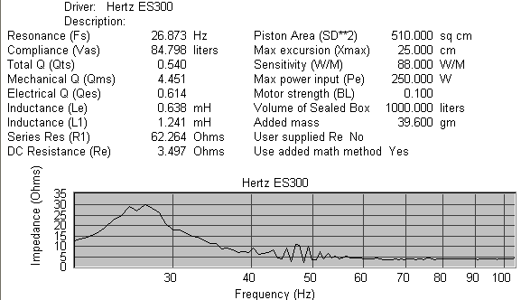

    Если повезет скоро сделаю сабик на Герце ES300, тогда скажу...а так в своей ценовой категории он лидер. Как понимаю хочешь саб сделать домой?

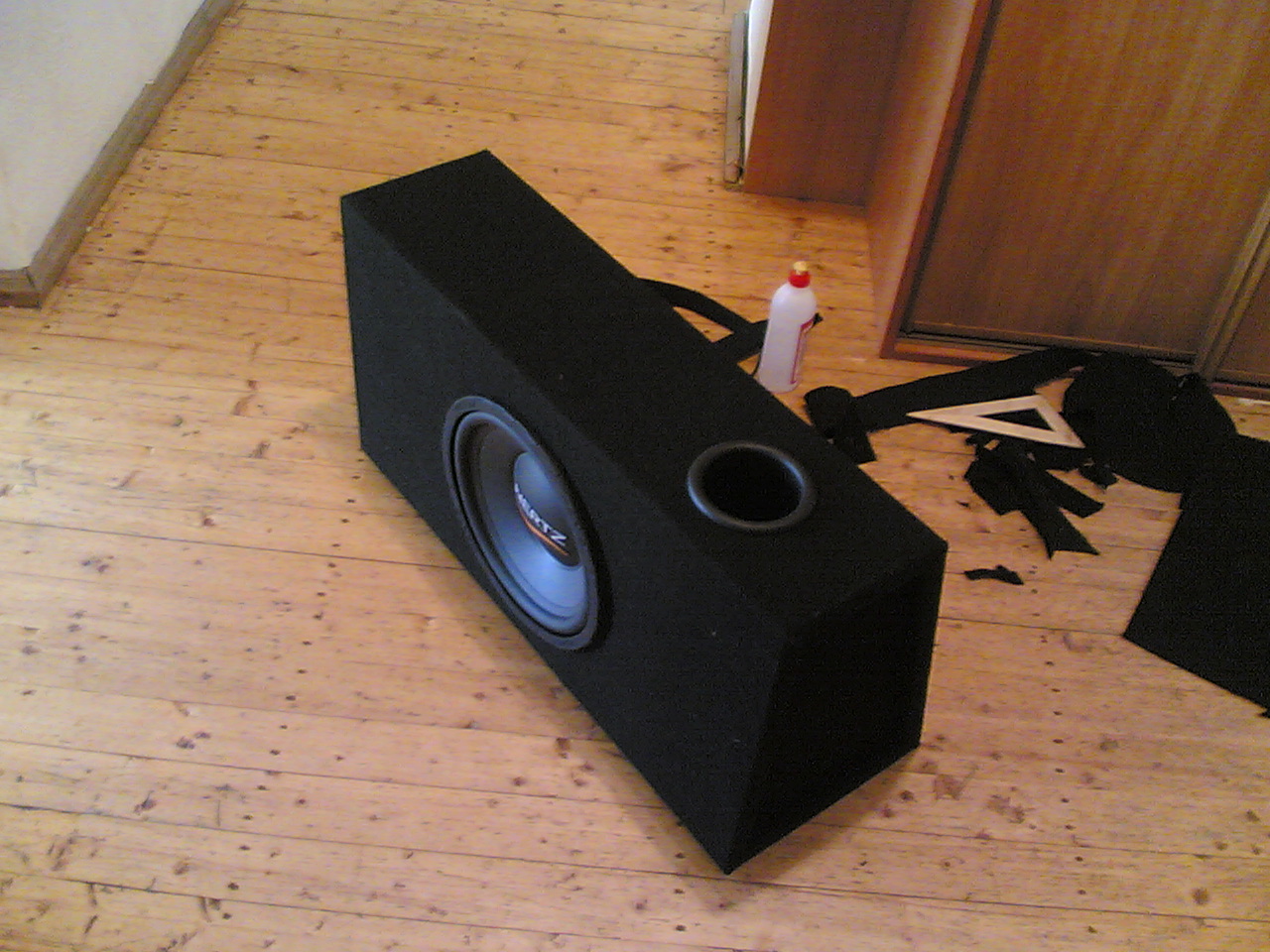

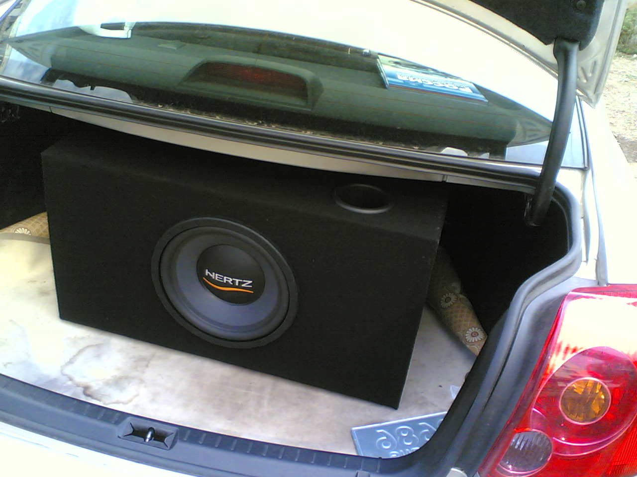

    Slavik_X, я делал на нем, Урал по сравнению с ним рулит в плане давления..
    ПС фотки готового саба тяжелые, по 400кб, смотрите осторожнее

    Slavik_X, у Герца явно заметен переход к Хмах - начинается сильный треск. Ход на глаз 3-3,5см до треска, у Урала где-то 5 но это уже смотреть страшно на динамик . Давит Урал явно сильнее если настроить как надо. Этот Герц 45л ФИ 33Гц, ТС я выкладывал, сам посчитай что проги кажут. Причем тестили на усиле ДЛС МА23 - зверь аппарат, так от треска даже сабсоник не помог (ставили на 30Гц). Хотя звучит хорошо если не заниматься экстремизмом. Причем я даже прикалывался - ложил урал и Герц рядом, баланс на усиле по центру и давай их жарить 30Гц синусом . Так и определили у кого Хмах больше .

    Slavik_X, да блин хотел исправить на Хмесх но забыл . У Герца искажения резко наступают, а у Урала как бы плавно, постепенно растут с увеличением смещения. ДЛС да автомобильный . Друг скоро иволгу БГ-1004 будет брать - я его уговорил.. он машингу будет продавать скоро а я этот усилок у него и выкуплю . С виду блин такое чудище огромное - длина 46см . Кстати фронт будет Иволга SB6,0 - за свои смешные 2300р (80$) просто верх совершенства.
