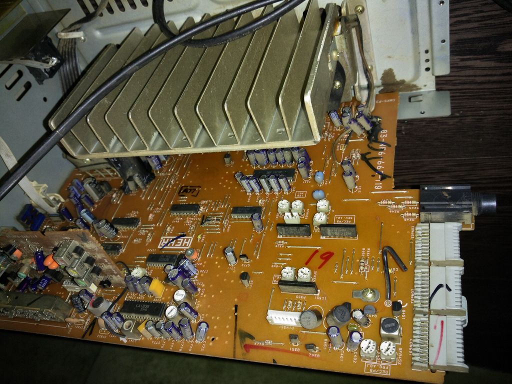

    Там плата просто ОГРОМНАЯ + на ней всякие там улучшалки, эквалайзеры и пр хрень. И фото самой STK.

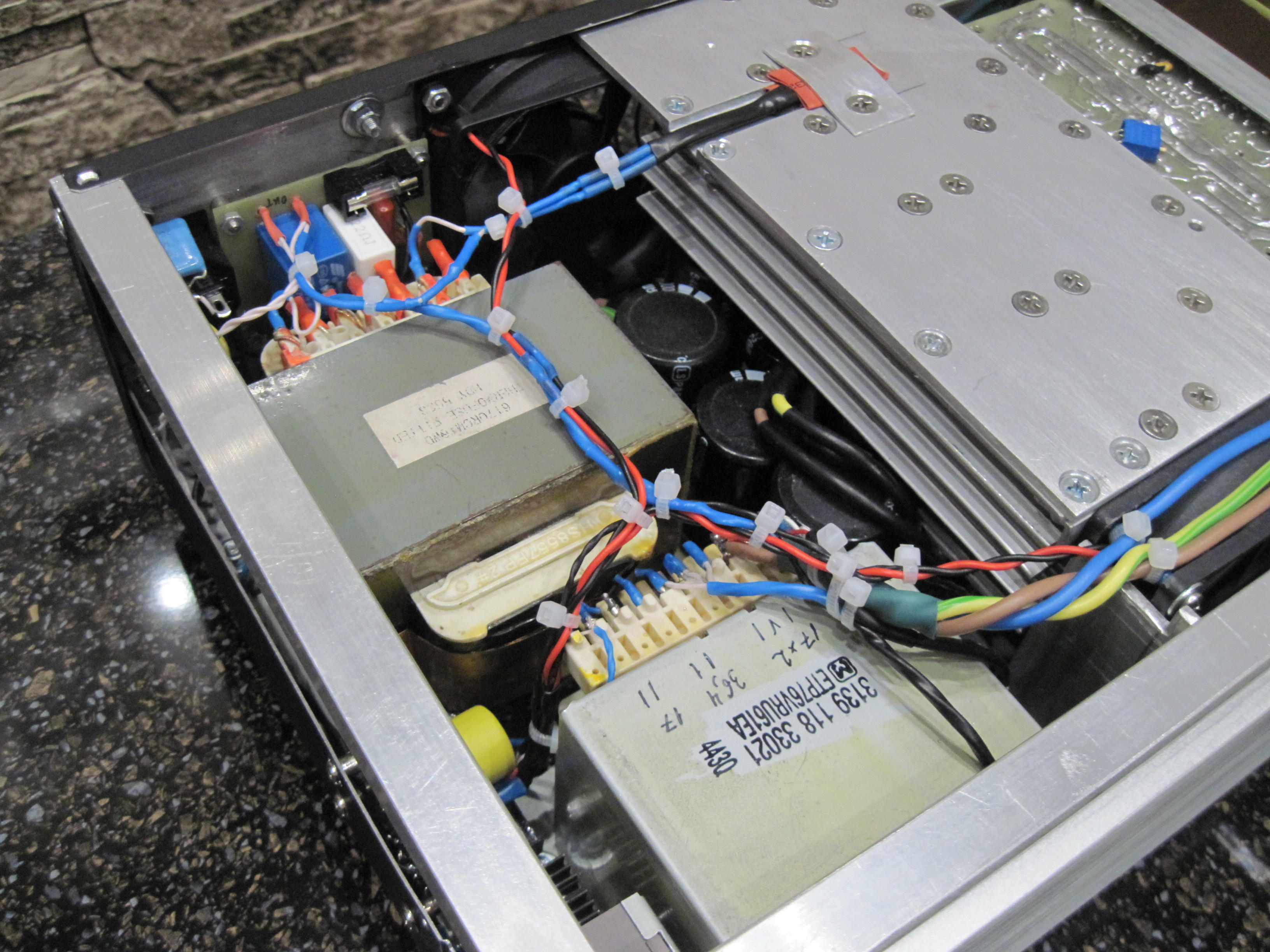

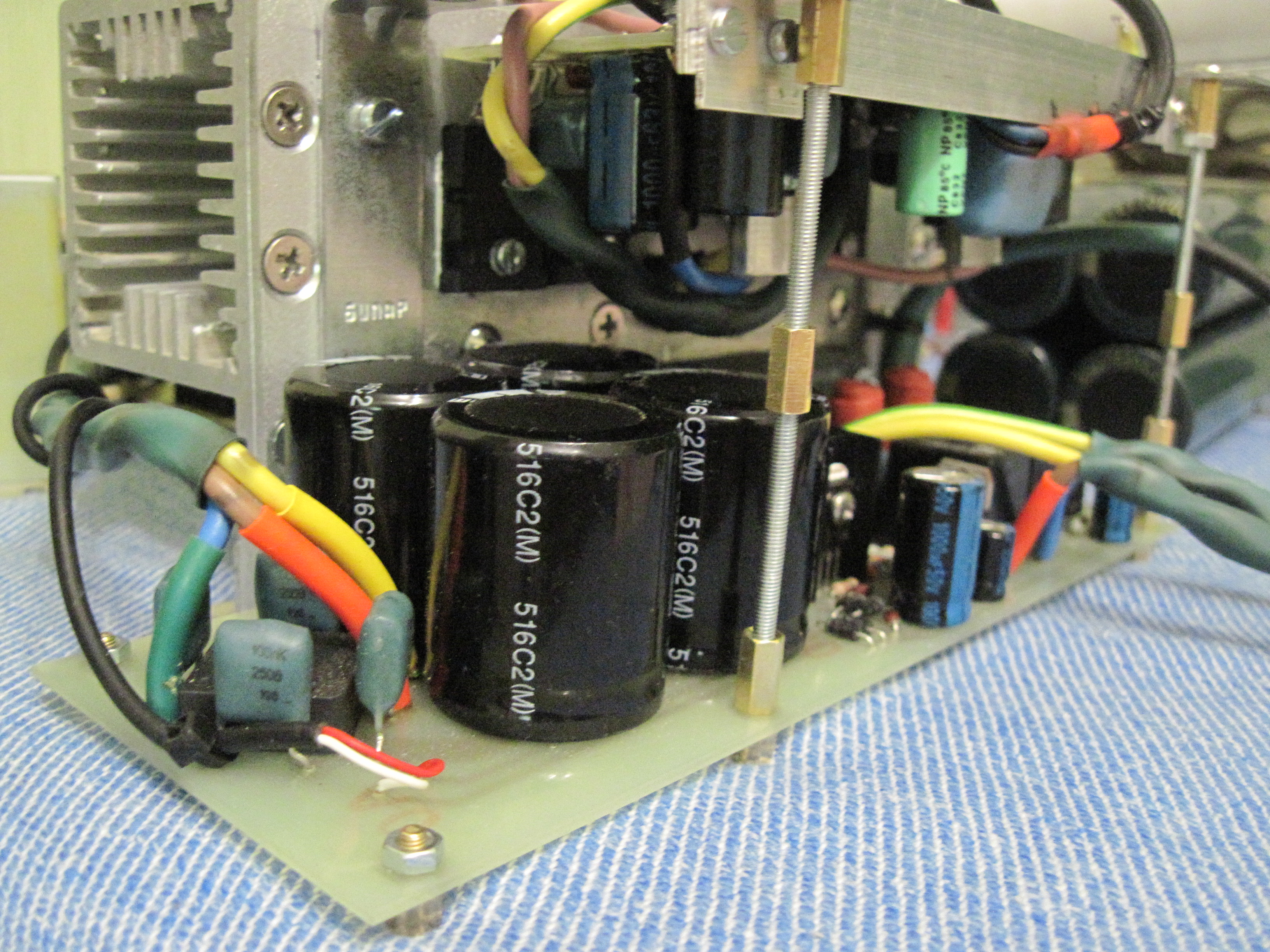

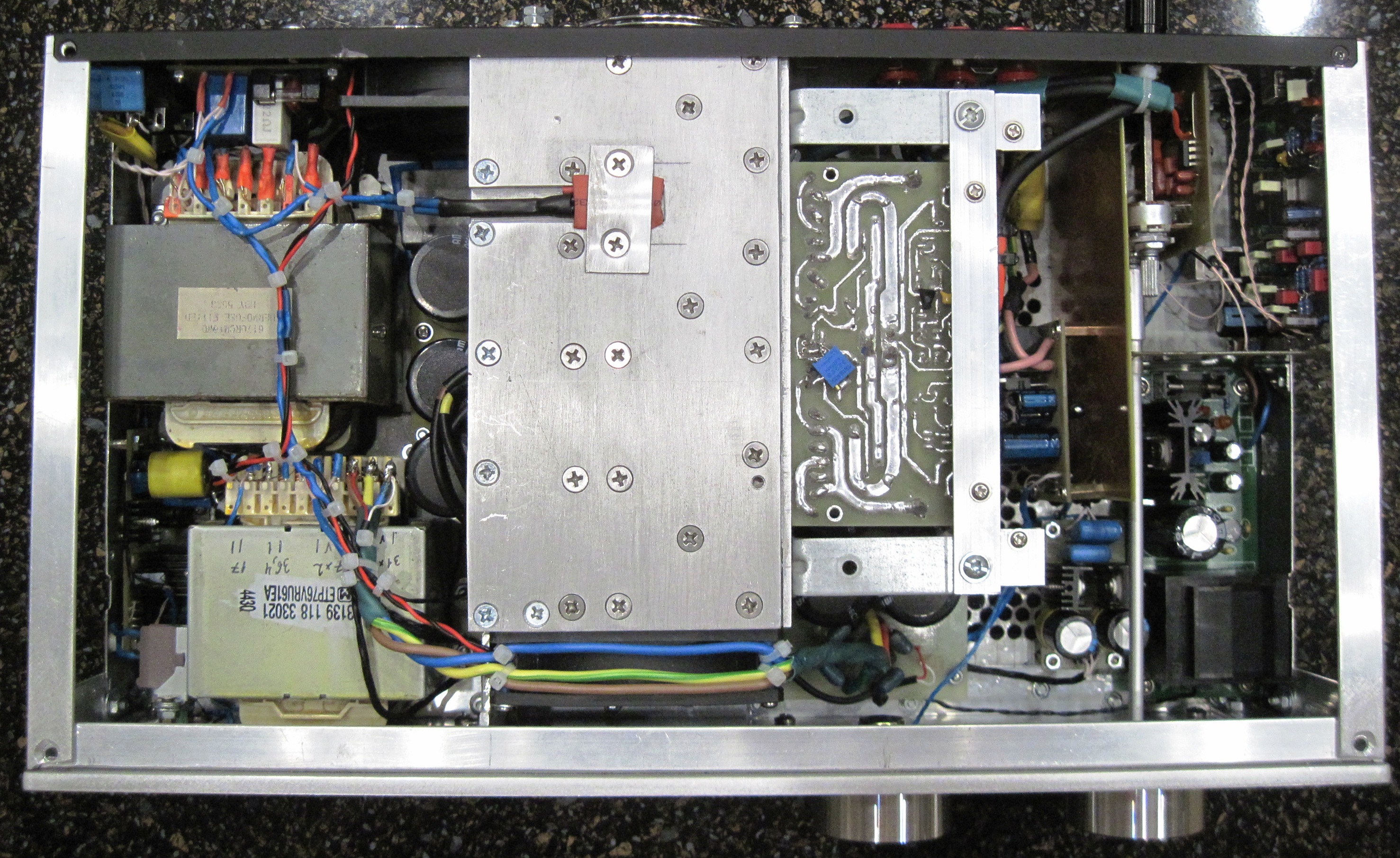

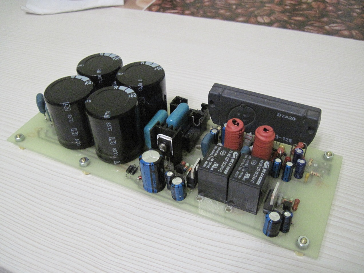

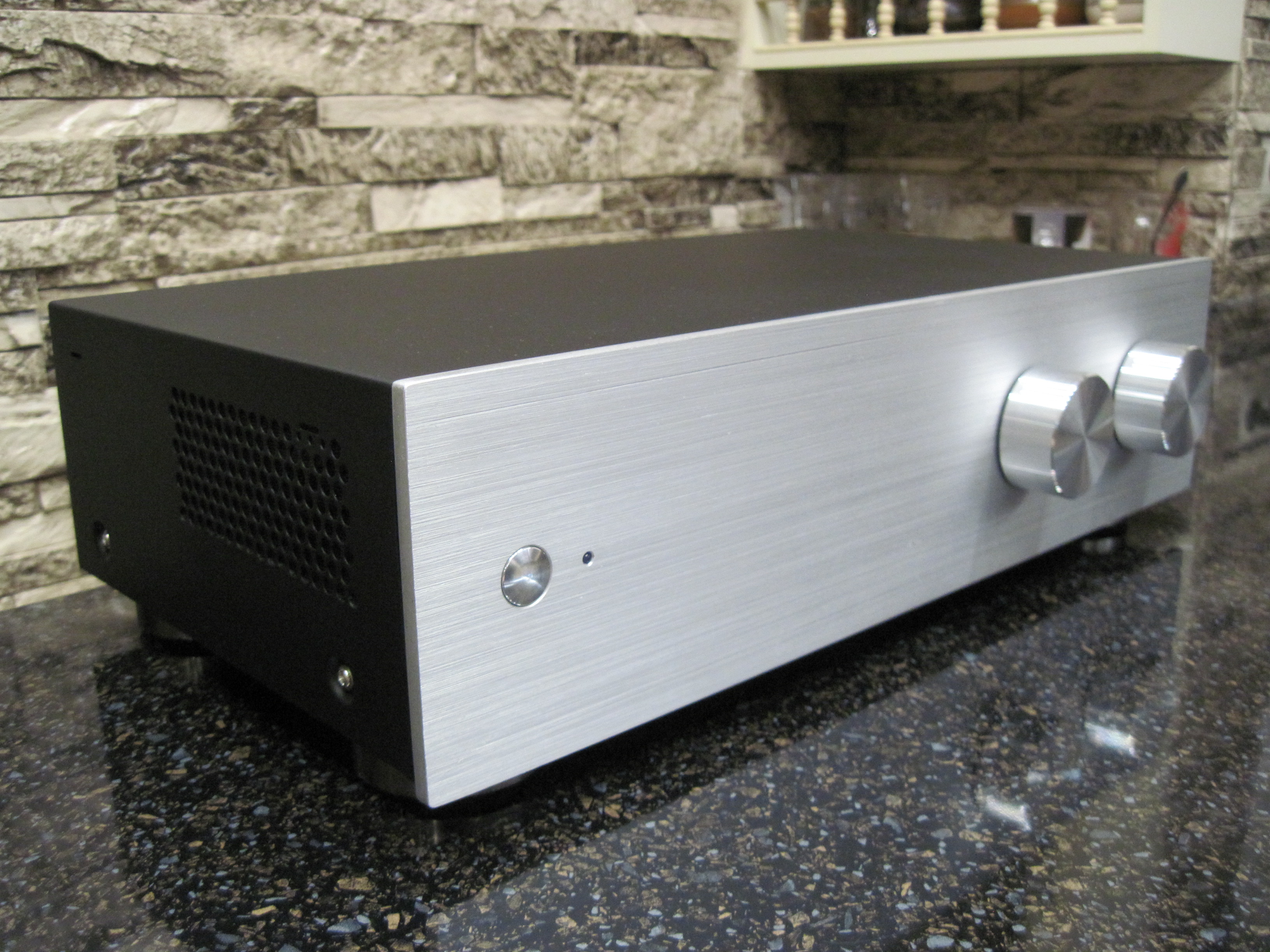

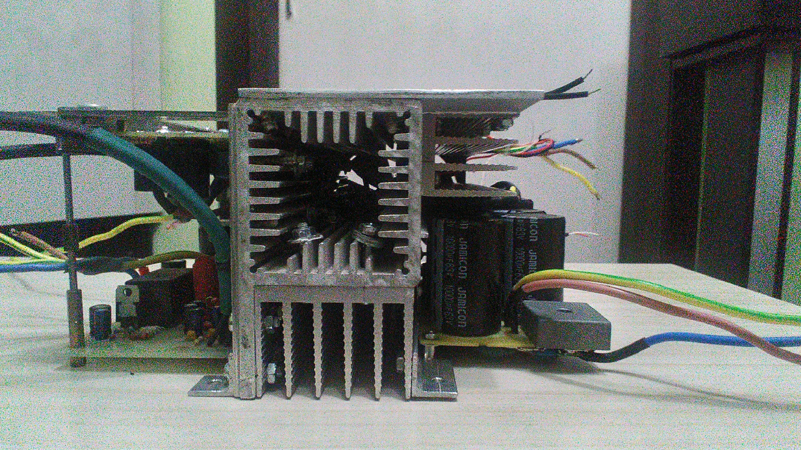

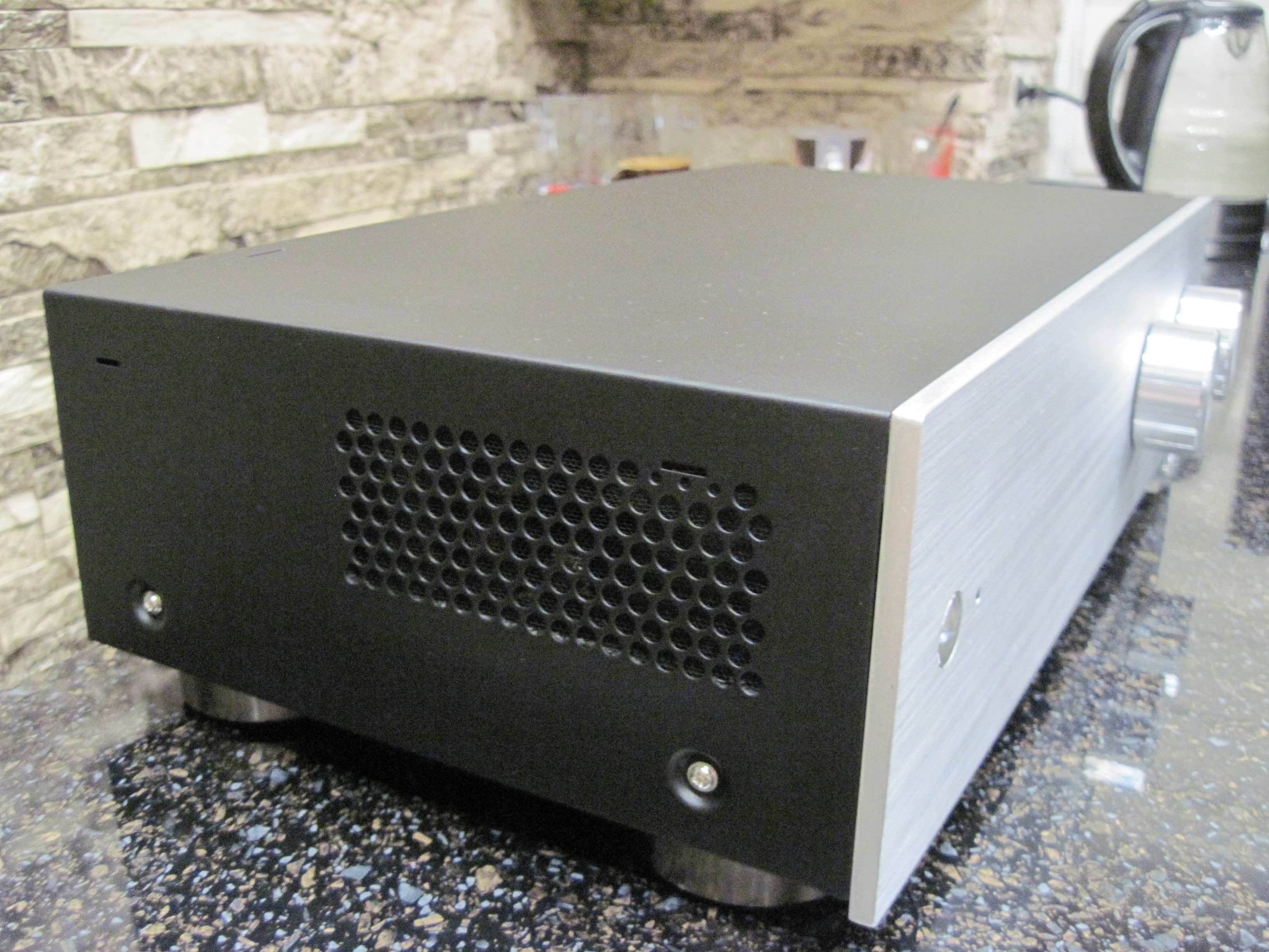

    Если кому интересно, вот печатка под stk 403-120 со встроенным БП и защитой АС
    stk403-120.rar
    И вот мой опыт использования ее в составе 2.1:

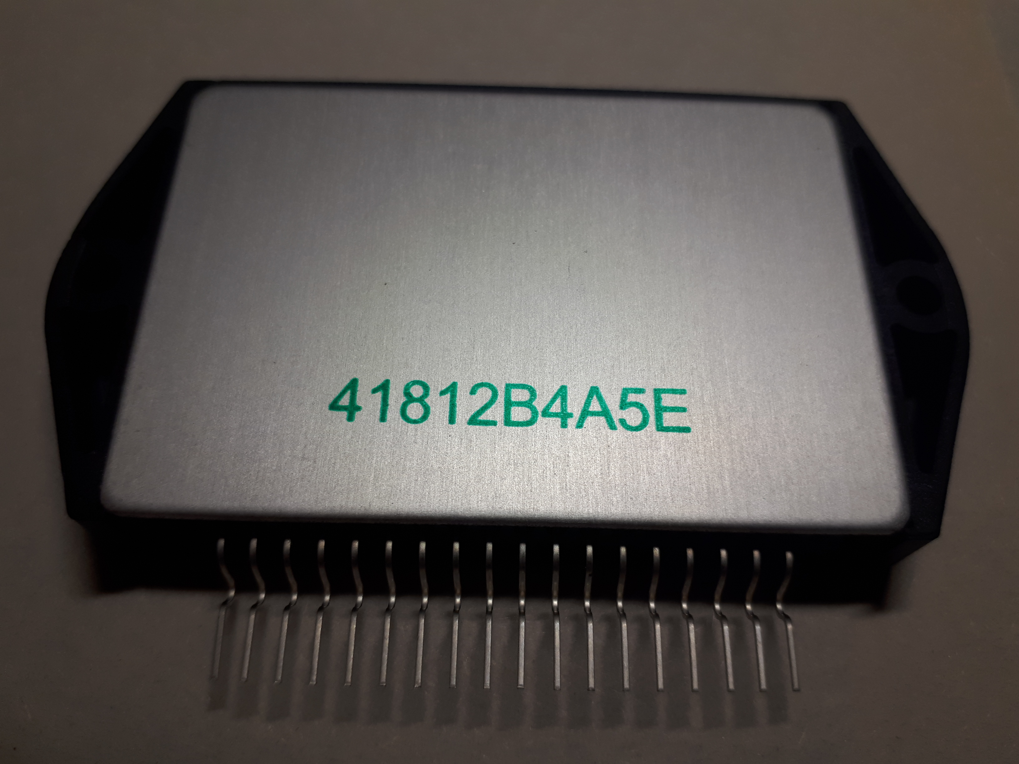

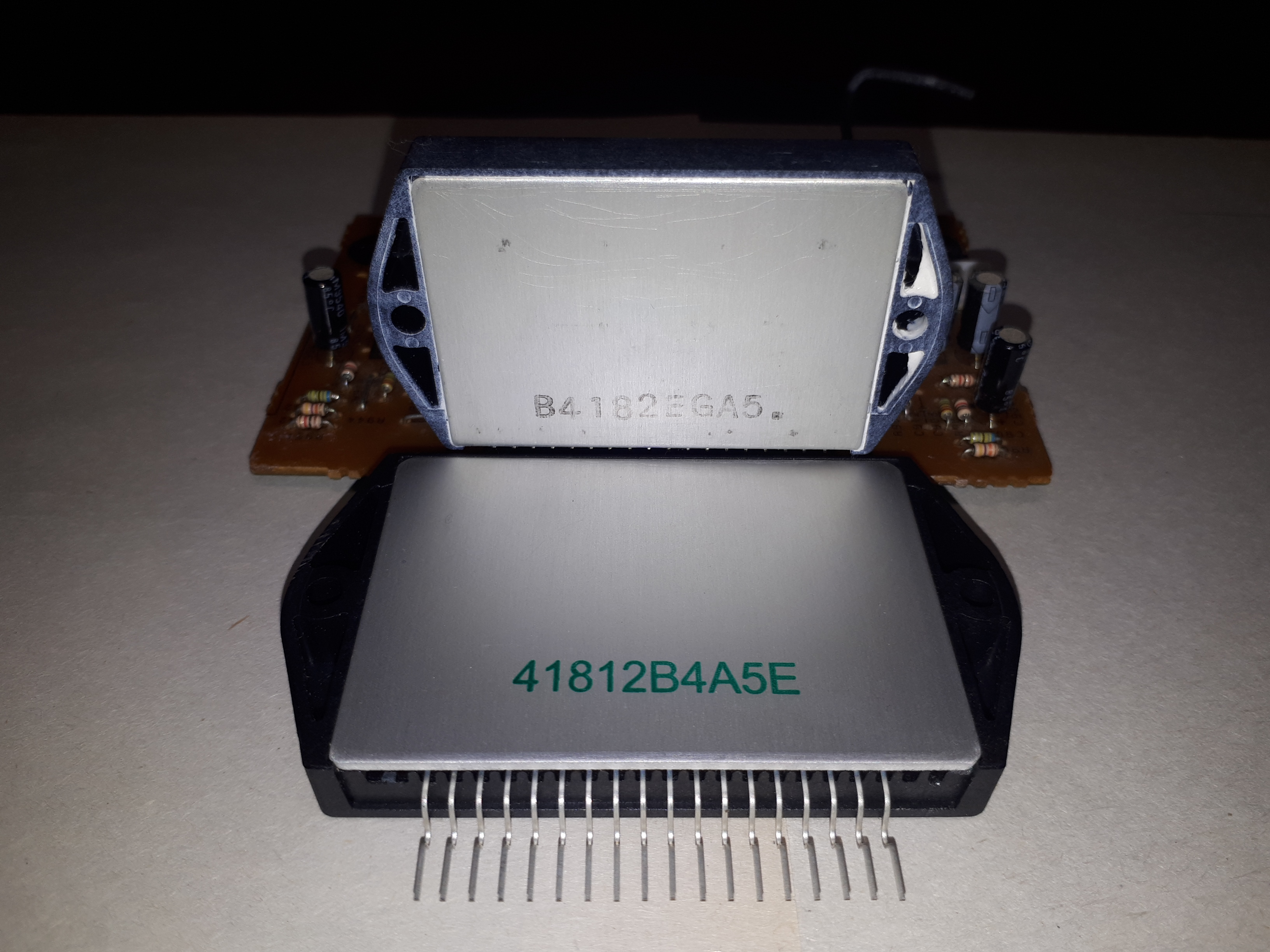

    Здравствуйте!
    Решил поделиться с общественностью, может кому будет интересно.

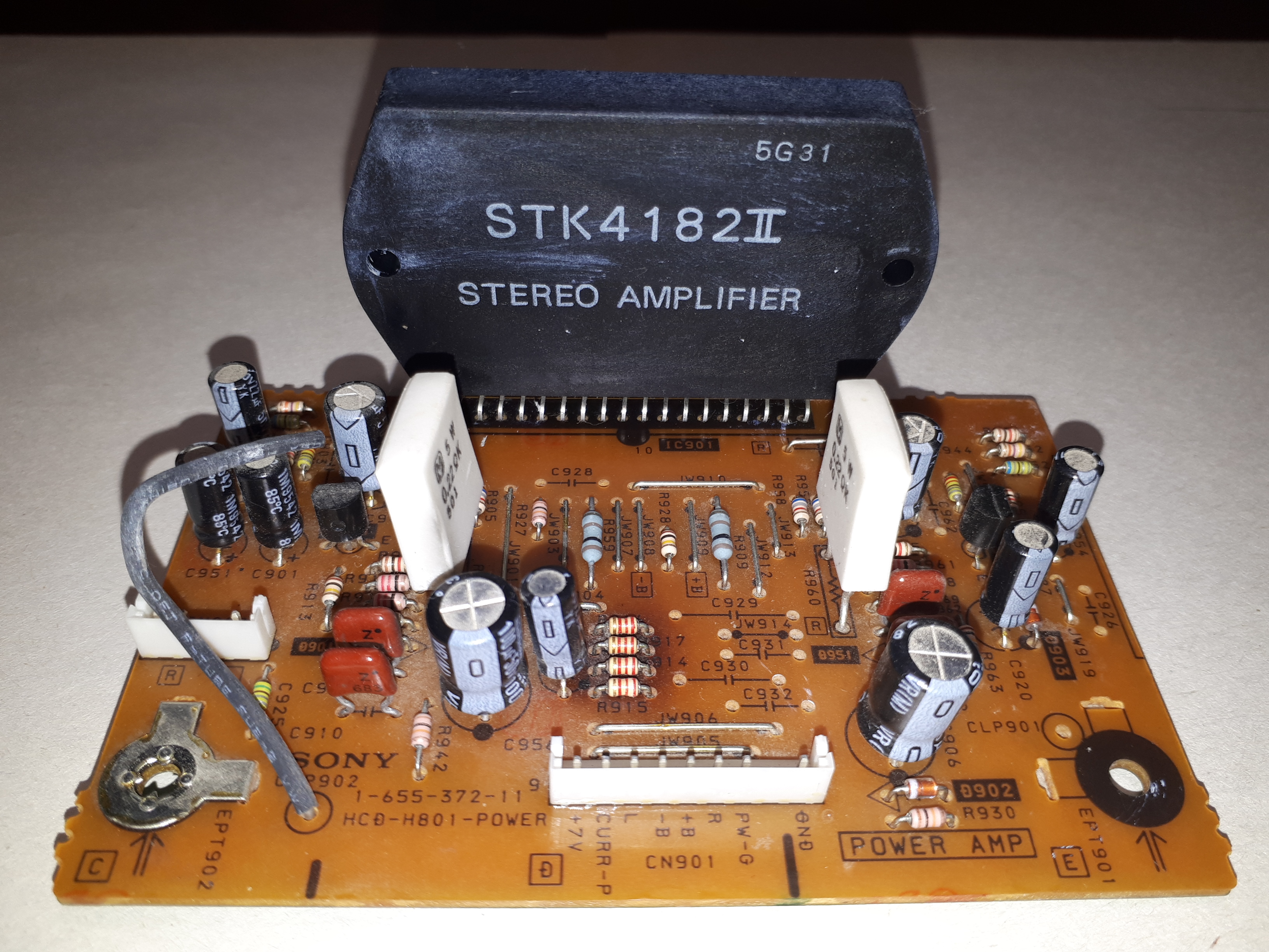

    Добыл по случаю старинный музцентр Sony FH-G80. При вскрытии обнаружился УНЧ на STK4182. Не работает, на выходах обоих каналов 39v постоянки.Нажмите на изображение для увеличения.
Название:	2017-12-08 20-44-42.JPG
    Стало интересно, решил починить раритет, тем более, что с STK никогда не связывался. Прошерстил магазины, именно такой микры в доступности не нашлось, но на сайте всеми любимого Чип-и-Дип нашлась STK4181-II. Сравнение даташитов не выявило принципиальных отличий, решил купить. Тем более, что изготовитель указан как оригинал Sanyo. Разве могут быть сомнения в подлинности у такой надежной конторы? Тем более, что покупаю у них далеко не первый год, всем доволен. В указанный срок получил посылку, и удивление мое до сих пор не прошло. Смотрите сами:
Название:	2017-12-08 20-45-48.JPG
Название:	2017-12-08 20-48-34.JPG
Название:	2017-12-08 20-48-03.JPG
Название:	2017-12-08 20-47-12.JPG
Название:	2017-12-08 20-46-31.JPG
    Мало того, что все признаки левака соответствуют заглавному посту топикстартера, вплоть до серии, так и размер вообще никак! Сходится только количество ног.
    Вот сижу и думаю, что делать - ставить в плату или не терять времени? Разобрать для убеждения в поддельности или вдруг заработает?

    Однозначно разобрать. Причем и новую и старую. Затем старую починить и собрать.

    Думаете, нет смысла новую пробовать совсем? В целом, поддельные работают или нет?
    - что ты гадаешь как та девка - а тому ли я дала?! Ставь и потом расскажешь всем ...
    Ремонт ГИС-ок описан мной в Энциклопедии МОНИТОР-а - в разделе по УНЧ ---- http://monitor.net.ru/forum/repair-i...6.html#2523095 и в посте ниже там же.
  18. #3737
    Аргумент убедил. Буду ставить. По итогам отпишусь...

    Вы силовую и сигнальную землю в одну точку сводили? На плате они PW-G и GND. Если нет, то на выходе будет все, что хочешь.

    Сделано хорошо, но вот сама 403-120 тот еще мусор. Где-то на уровне китайских плат на чипах класса D. В 2010 году я их в магазине пачками покупал по 240 рублей за штуку, что при стоимости TDA7294 в 90 рублей было выгоднее.
  20. #3739
    Заменил STK, соединил земли входную и общую. Проверил напругу на выходе, защиту - все в норме. Включил. Сейчас сижу слушаю и понимаю, что если ТАК играет контрафакт, то как же должен оригинал играть?
Название:	2017-12-09 14-50-07.JPG
    Ни малейших шумов, очень детальный звук, басы прям на месте - супер! Едва теплая.
    Я в восторге! Умеют же китайцы иногда.
