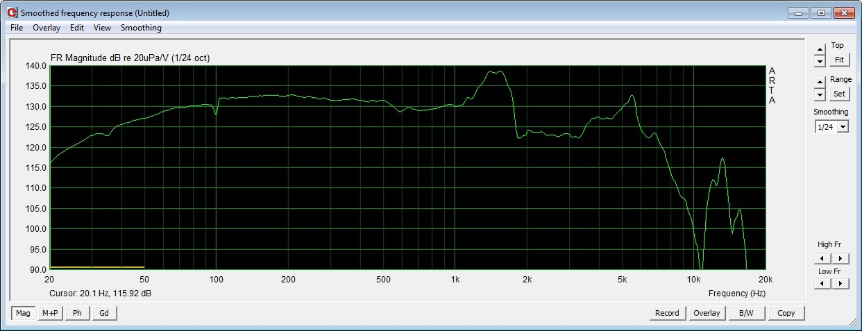

    Неуправляемый провал после 1кГц это похоже фирменная черта АСА Лаб - не от одного человека слышал такое, да и сам на одном динамике намерил, долго перепроверял и искал косяк в измериловке. Но нет, - факт.
    Похоже, что диффузоры у них не очень((

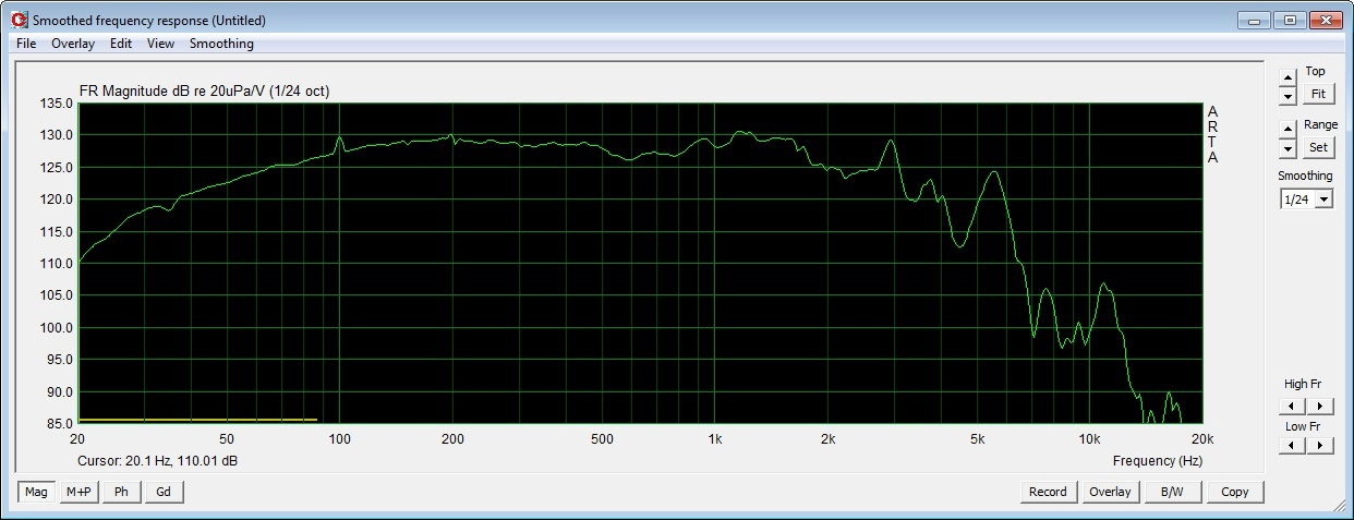

    МВ1324.3.8.
    условия изменения в упор

    Ну второй то похож, а по поводу первого какой то швах. АСА чё нить ответила?

    Динамики куплены на авито. Абсолютно новыми, без вмешательств. Аса ответила, делов не знаем, хотите пару доплачивайте 500р за измерения ...
    Надо измерять Т-С. Я бы для начала хотя бы сопротивления катушек померил и их индуктивность на 1К обычным тестером. А нет ли КЗ витков у левого на видео?

    Надо измерять Т-С.
    TS посмотреть было бы актуально если прлоблема была в области НЧ, а тут сам резонанс диффузора разный. Словно из разных материалов изготовлен. Хотя визуально они совешенно одинаковые
    Не важно в какой области. Надо мерить прибором, а не палкой. Судя по графикам АЧХ (если они корректно сняты) больше похоже, конечно на сам дифф (у второго, кстати, отдача чуть меньше).
