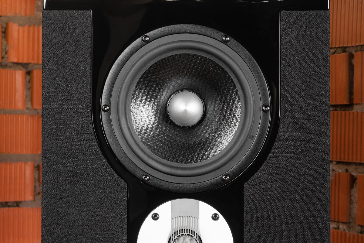

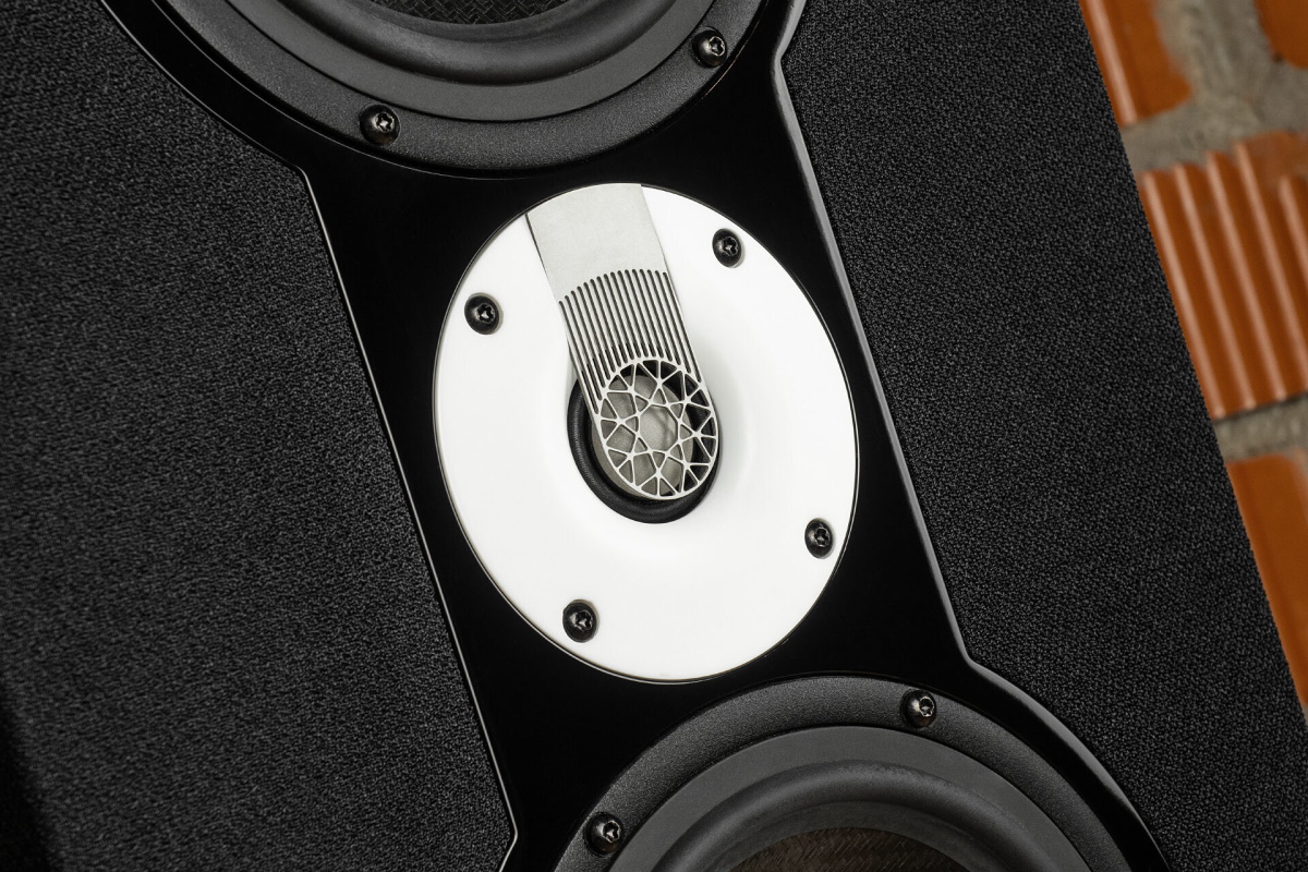

    Товарищи, приветствую! Прошу высказать ваши соображения.
    Имеет ли смысл заморачиваться, делать лицевую панель для ВЧ и СЧ динамиков как у Penaudio KareliaНажмите на изображение для увеличения.
    Можно так-же сделать панель по контуру динамиков, а вырезать из плотного ППУ оставшуюся часть, чтобы красиво было, смотрелось как сплошная панель.
    Собственно вопрос, если по бокам будет ППУ, что это даст? Есть смысл делать такое?
    уберёт ранние переотражения, что всегда плюс
    У этой АС открытое оформление (и на СЧ, и на НЧ тоже), это не столько поглотители, сколько грили.
