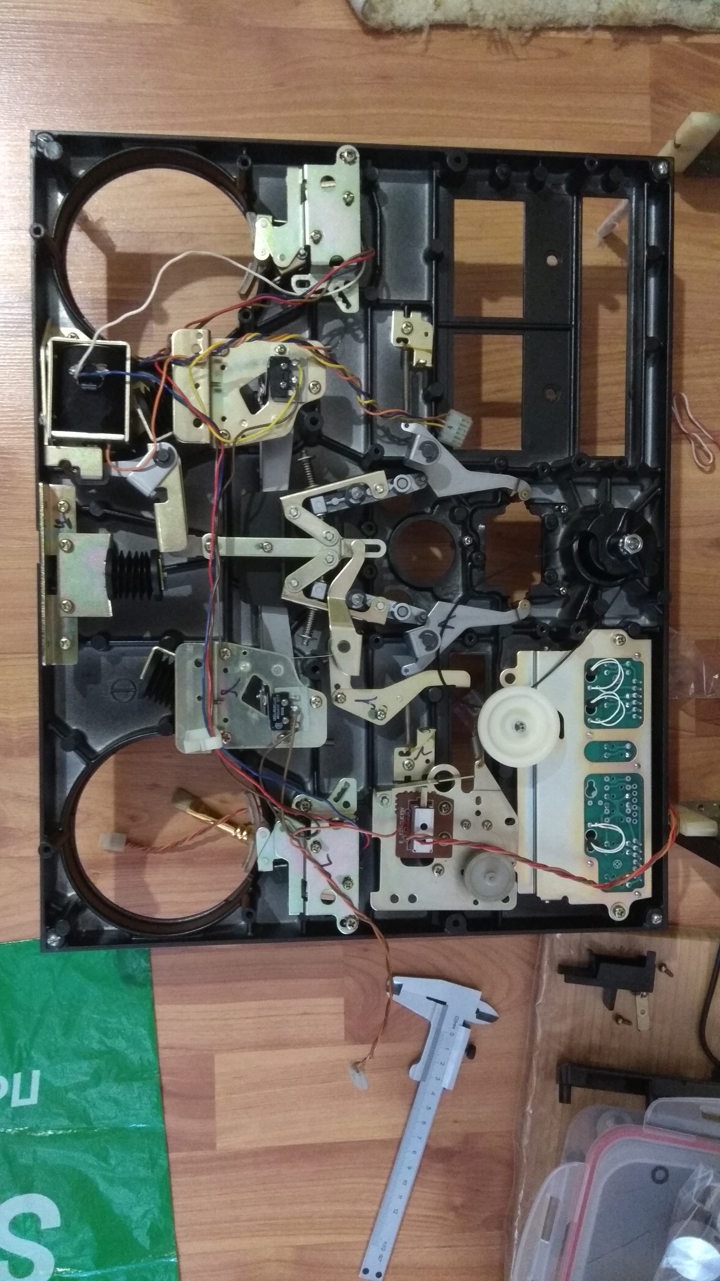

    Цитата Сообщение от Max4d Посмотреть сообщение
    Сегодня установил первый сервопривод в механику Сатурна
    Тоже хочу что-то сделать с грохотом электромагнитов, но визг сервопривода не устраивает. Как вариант, можно попробовать двигатель с червячным редуктором, такие есть на Ali. Проще всего было бы просто замедлить электромагниты, но для этого придется городить какой-то датчик положения/скорости/ускорения.
    Как в техниксе надо ставить резиновые демпферы амортизаторы в противовес...уот:
    На сжатие воздух из резиновых сильфонов выходит, на растяжение заходит и все происходит плавно. 78 год ребятки...

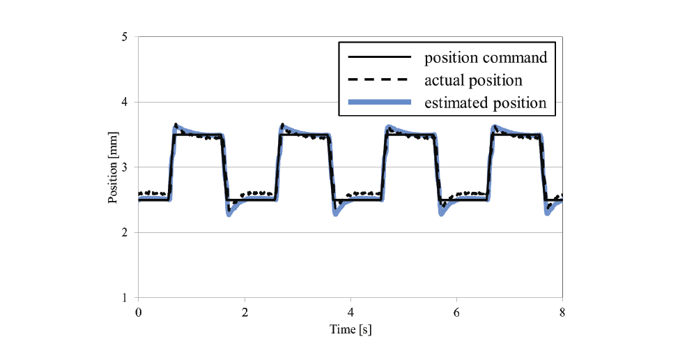

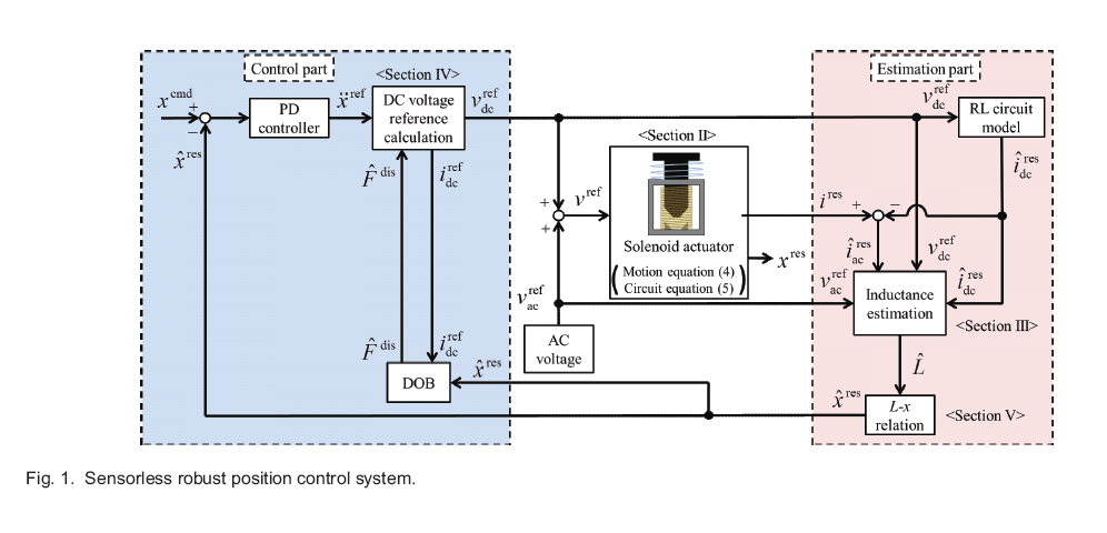

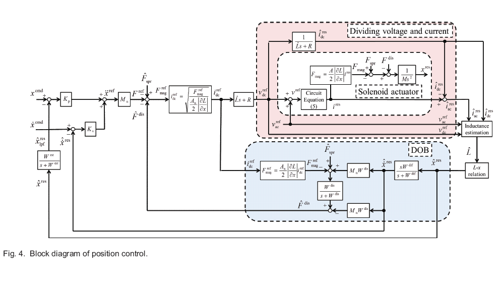

    В идеале надо обойтись без механических доработок. Люди делают системы управления положением якоря соленоида без всяких датчиков. Один из вариантов - инжекция тока ВЧ в обмотку, что позволяет измерять индуктивность и по ней определять и контролировать положение.
    Вот блок-схема:
    Вот алгоритм:
    А вот результат:
    Все красиво, причем совершенно без вмешательства в механику.
