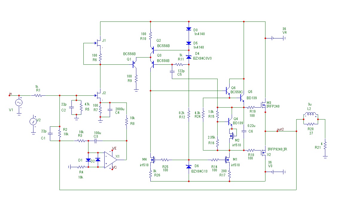

    Цитата Сообщение от Garlik Посмотреть сообщение
    На мой взгляд очень простой ( и что не маловажно с минимумом деталей) усилитель с высокими параметрами. Звук вполне конкурентный с гораздо более сложными схемами (и более дорогими). Меня очень устраивает для варианта "биамп".
    спасибо.
    вариант Фурии со сдвоенными транзисторами в ВК 630/9630:

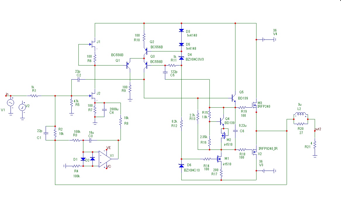

    Если взять в руки бритву Оккамы по получаются две лайтовые версии FURY Three )))
    1-я:
Название:	FURY 3 Light 1.jpg
    2-я:
Название:	FURY 3 Light 2.jpg
    параметры по модели почти идентичны исходнику...

    2-я:
    В аналогичном сравнении между вариантами "Источник тока на ПТ, повторитель на БТ" и "источник тока на ПТ - он же повторитель" милее вариант "ИСТ на ПТ - он же повторитель".
    Меньше активных элементов. Лучше частотные свойства - проще коррекция на ВЧ (в модели). Искажения немного выше.
    Но все равно, почему-то симпатии на стороне второго варианта.
    В идеале, правильнее проверить оба.

    По умолчанию Re: усилитель FURY практическая реализация
    по второму искажения значительно снижаются если коррекцию С2 поставить вот так :

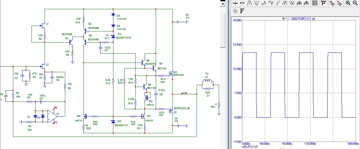

    Чет у меня "первый вариант" фурычит вообще без коррекции C2 и C10....
    добавлено-----------------------
    Есть косяк с прямоугольником... нужно разбираться.
    да вижу, ок, посмотрю...
    C1 надо вернуть и тогда ок.

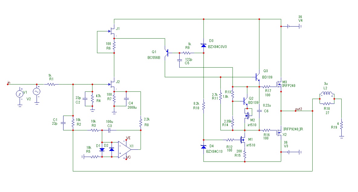

    ---------- Сообщение добавлено 04.05.2021 в 09:07 ---------- Предыдущее сообщение было 03.05.2021 в 17:12 ----------
    второй вариант - еще упростил, полный размах +/-30вольт, искажения особо не зависят от частоты, обратите внимание на коррекцию C2...Нажмите на изображение для увеличения.

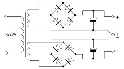

    запомни правильную схему двуполярного питания:
Название:	Симметричная схема Греца.jpg
    P.S. https://forum.cxem.net/index.php?/to...ge/2/#comments
    ....у двухмостовой схемы в сравнении с одномостовой есть один маленький, но очень существенный плюс - это главное для УМЗЧ высокого класса - земля, т.е общий провод (мекка для всего устройства). Так вот одномостовая схема даёт больше фона 50Гц чем двухмостовая, так как в ней средняя точка является напрямую соединением обмоток трансформатора с корпусом уся или еще с заземляющим контактом из евророзетки.. Иногда такая схема для борьбы с фоном заставляет мудрить с виртуальной землёй (разделение сигнальной и силовой земли, кстати, таких схем много, это не айс, так как идеально земля должна быть общая напрямую) в самом усилителе и очень сильно зависит от расположения питающих проводов. Может оказаться такая ситуация. когда геометрически не удаётся развести провода с получением наименьшего фона в уже имеющемся готовом корпусе. Или ещё чего хуже когда понижение фона удалось добиться. но при подключении внешних источников сигнала появляется треск порядка 100Гц, иногда промодулировнный внутренним опорным генератором, какого-нибудь ЦАПА и его, т.е. фон или треск становится существенно слышно в паузах при прослушивании. Сам с такой бякой на днях столкнулся, решил сэкономит поставить один диодный мост - а куда там... В общем всё пришлось переделать на два моста и тема закрылась сама собой.....
    Последний раз редактировалось Hennady; 05.05.2021 в 12:39.
    Запомни этот бред, и никогда не повторяй!

    Уровень паразитных компонент сетевой частоты и ее гармоник на выходе усилителя ниже именно при использовании двух диодных мостов выпрямителя!
    Безапелляционная чушь. Доказательств, разумеется нет и не будет
    Геннадий первый и единственный человек, от которого я услышал о превосходстве двух мостов. Это даже как-то настораживает.
    От него еще не то услышишь Но он не первый. Это от Андронникова (Lynx) пошло. Типа при раскачке усила субгармониковыми сигналами, кратными сетевой частоте, происходит подмагничивание силового транса. Вот только почему это проявляется только в БП с трансом со средней точкой и не проявляется в БП с отдельными мостами до сих пор загадка
