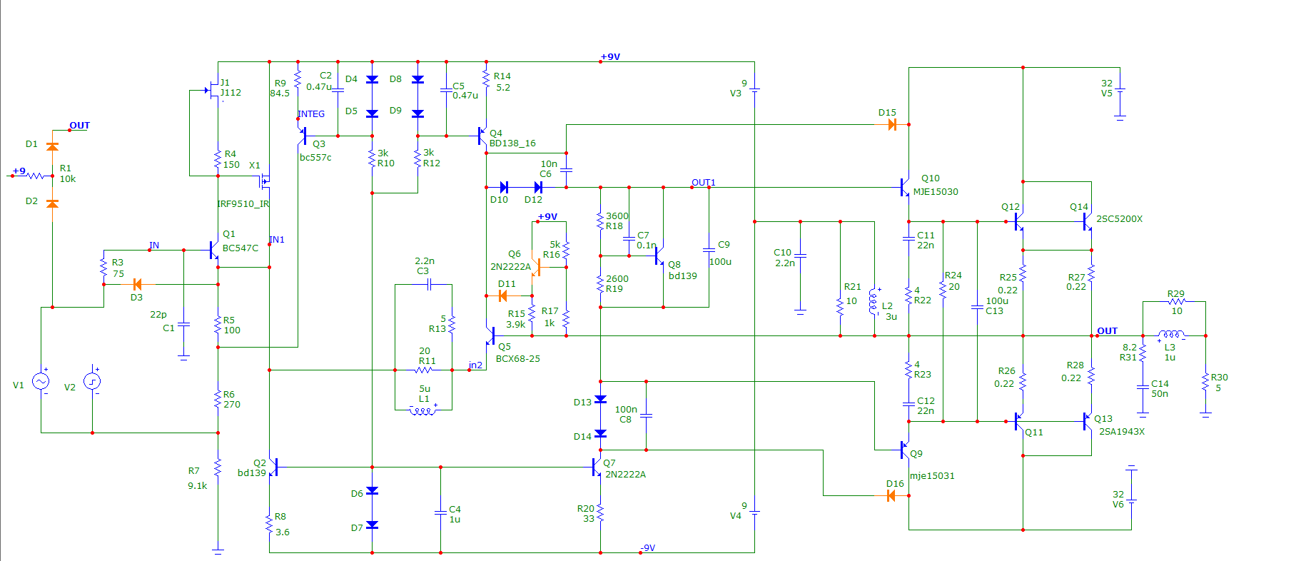

    Обстановка поменялась, поменялись и планы. Вероятность того, что мы будем делать УМы, устремилась к нулю.
    Схема макета, на котором проводились эти измерения https://forum.vegalab.ru/showthread....=1#post2966399
    Выходники NJW3281G NJW1302G
    Предвыход 15034 15035
    Оранжевые детали - антиклип
    Выход интегратора заводится в точку INTEG регулируя через ток Q3 напряжение смещения на резисторе R5
    Возможно, для лучше читаемости R5 стоило перевернуть в схеме, поскольку напряжение на нижнем конце резистора выше.
    Жизнь диктует свои правила, мало времени, все бегом. Разница себестоимости штучного изготовления и партии колоссальна, конкурировать сложно. У любителей музыки, да и не только, свободных денег практически нет. Да и колбаса победила искусство, как не прискорбно. Все предпочитают сходить вкусно поесть или в клуб побеситься, нежели посидеть со смаком послушать музыку. Все бегом, дела не ждут, как белки, не в обиду Белке. Живем в китайском проклятии про эпоху перемен. Но видит бог, настанут и стабильные времена. Пригодятся все интересные схемы и конструкции.
    ---------- Сообщение добавлено 21:00 ---------- Предыдущее сообщение было 20:48 ----------
    Конкретно по схеме ничего не могу сказать, на мой взгляд тут просто повторитель, без усилителя напряжения.
    Дим, не делайте скрипочки, делайте трактора и танки.Т.е. СОЛИДНЫЙ УТ с максимально низким выходным сопротивлением, а красоту УНом можно навести.
    ---------- Сообщение добавлено 21:08 ---------- Предыдущее сообщение было 21:08 ----------
    типа того, с небольшой коррекцией пос, имхо тупик

    А, Володь, слушай, действительно на плавающее питание и организацию оос не посмотрел. Теперь ПОС не вижу.

    Леш, ну его эти извращения. Делаешь УТ, двоечку-троекчу, ун по вкусу, оос хоть общую, хоть местную, главное, чтоб выходной каскад динамик поцепче держал. И всё.
    Солидными аппаратами и так рынок завален. Куда еще
    усиление 28 дБ. (25 раз)

    Вот это наш подход. Мне кажется я раскусил его дурацкость. Дело в том, что чем больше конкуренция, тем больше "зрителей и ценителей", тем больше потребителей. Возможно если давать разную продукцию, люди и подтянуться? Не очень хочется сравнивать с боями там всякими, но вот например есть бои огромных машин вездеходы давят легковушки и все такое, народ толпами валит на такие представления. Вот вопрос, не сами ли мы кузнецы своего счастья и может зря не куем?

    Дим, да какая солидность, 15-20 деталей на канал. Но ведь играет, падла.

    По поводу ПОС - тема провальная, преимуществ не даёт, в плане качества. Полевикам тем более она не нужна в плане заттратности, да и маломощным БТ в УН тоже не нужна она. Эффект можно проверить на той же TDA7294 с вольтдобавкой в УН и без - фефекта нет.
