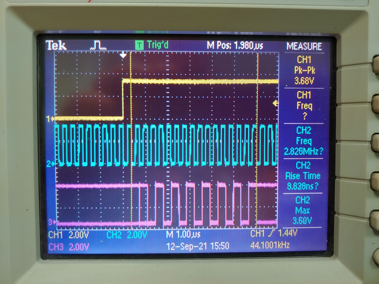

    По умолчанию Re: i2s с Raspberry Pi

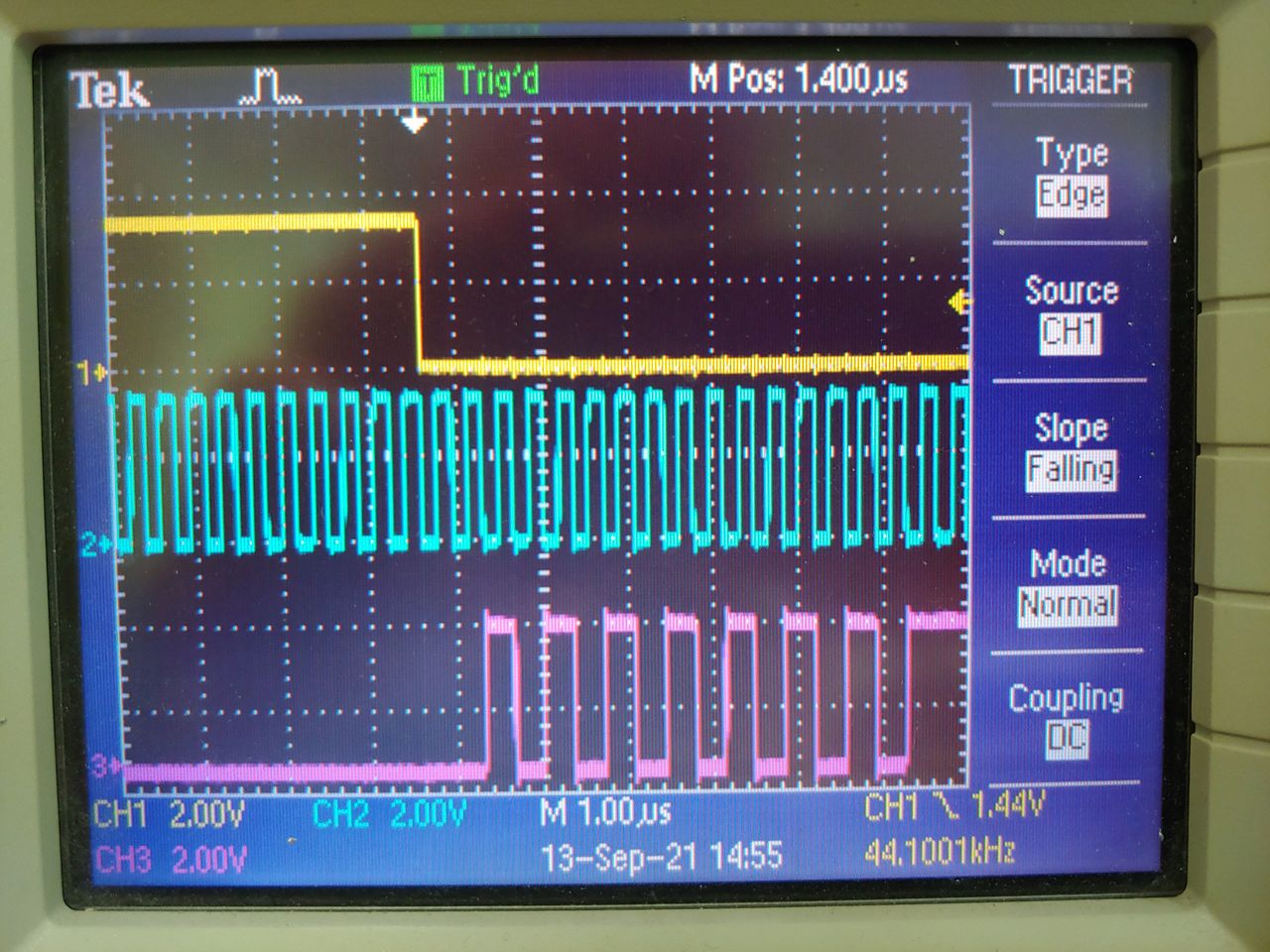

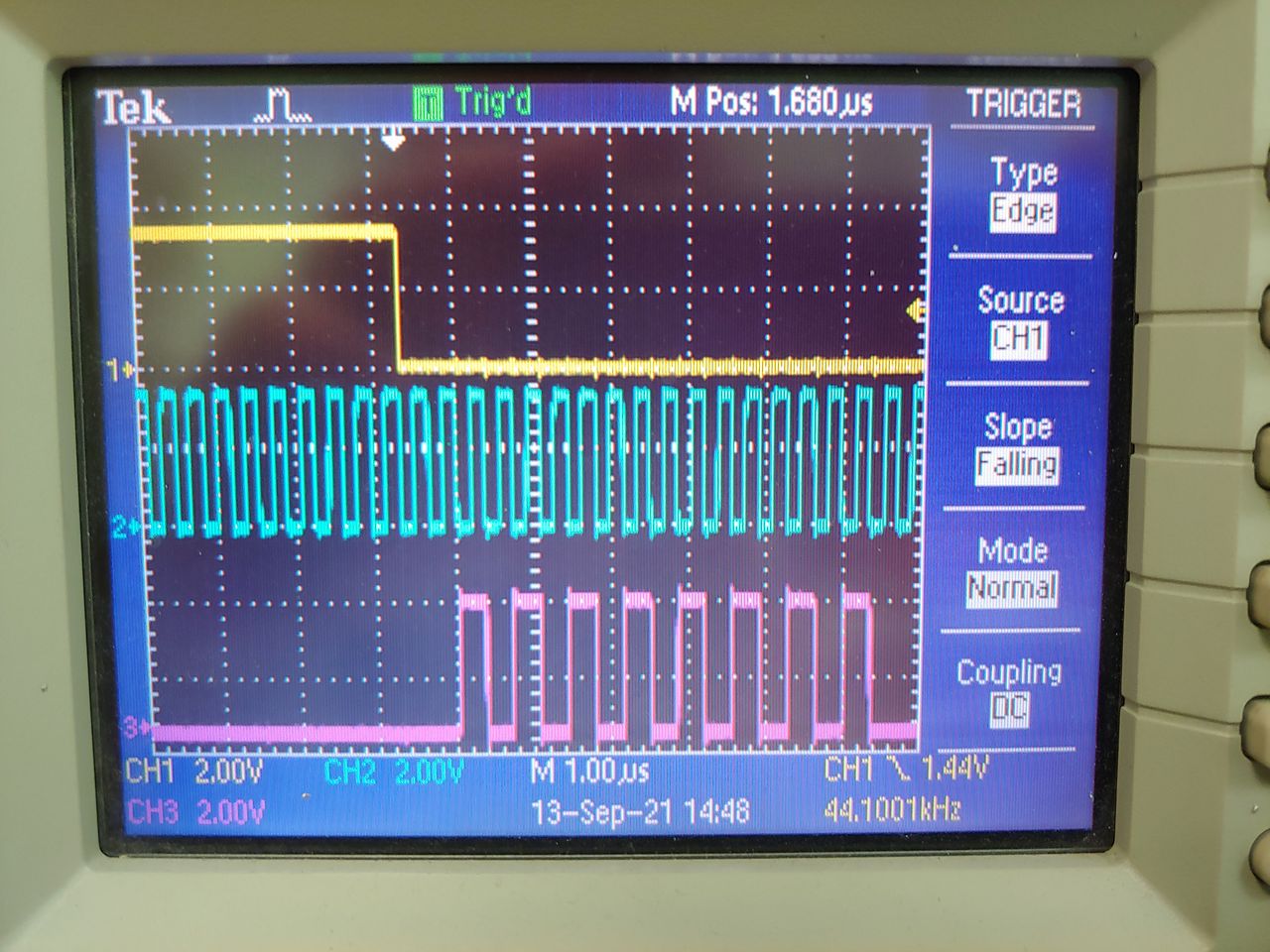

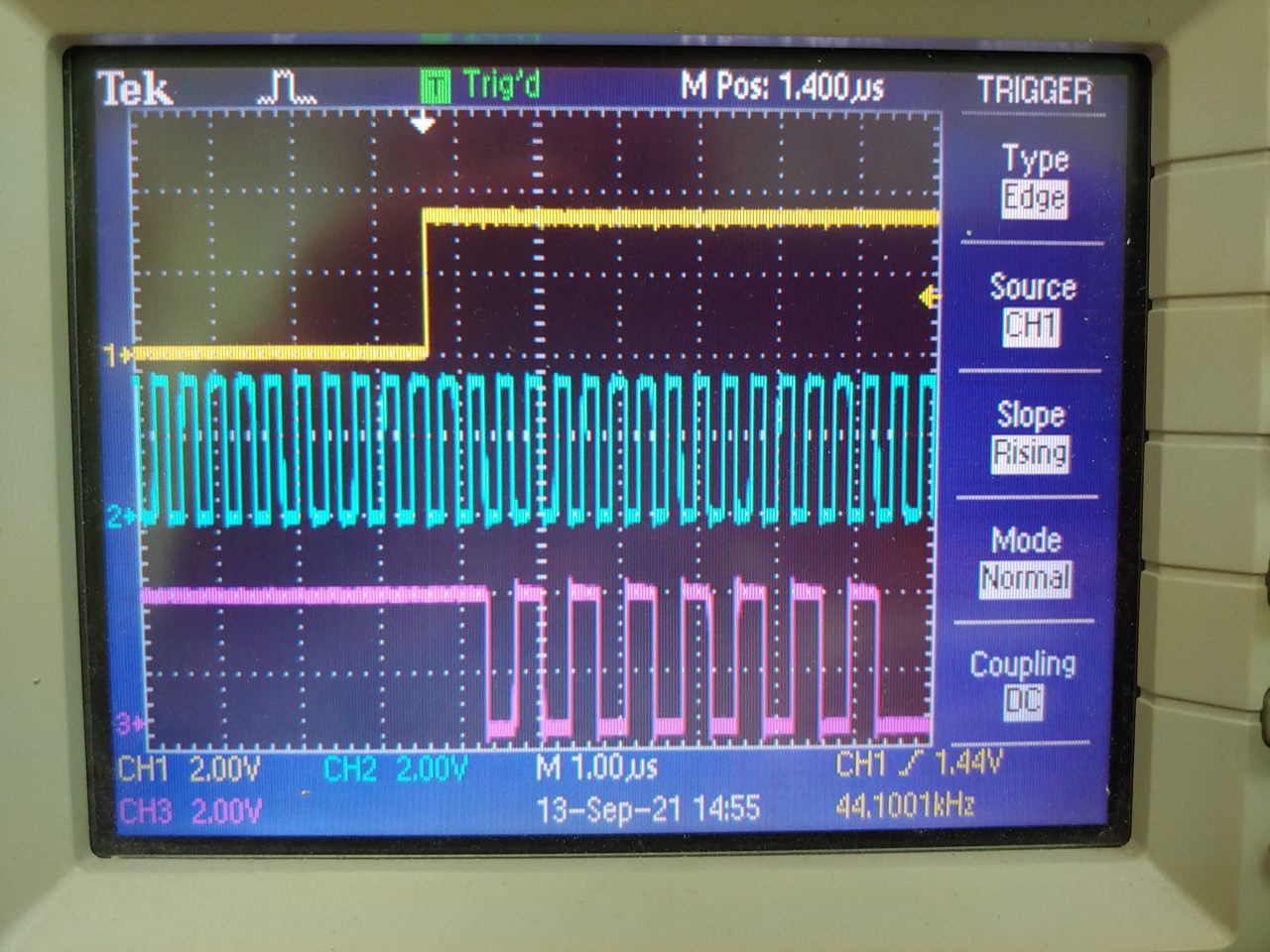

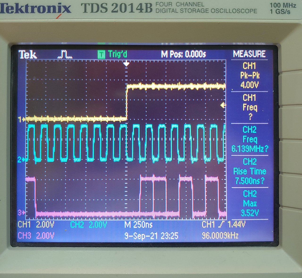

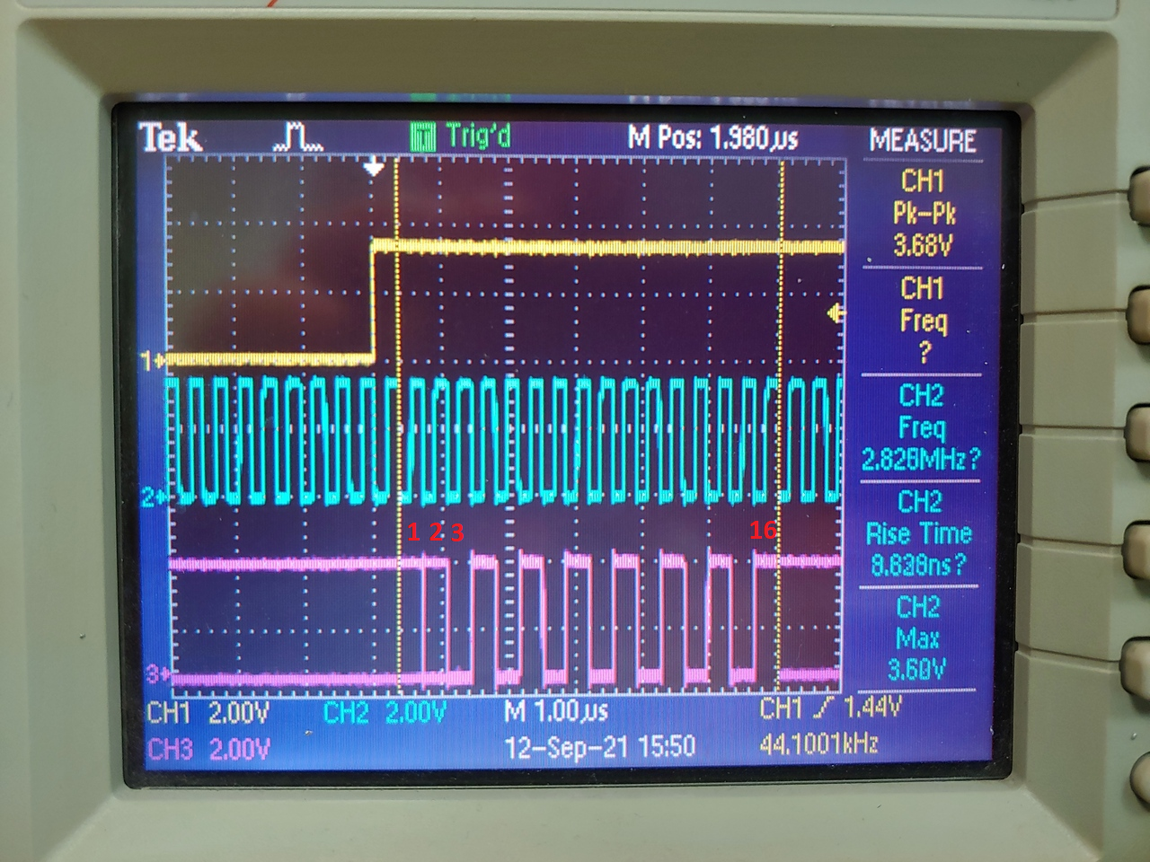

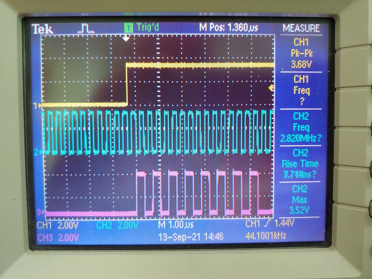

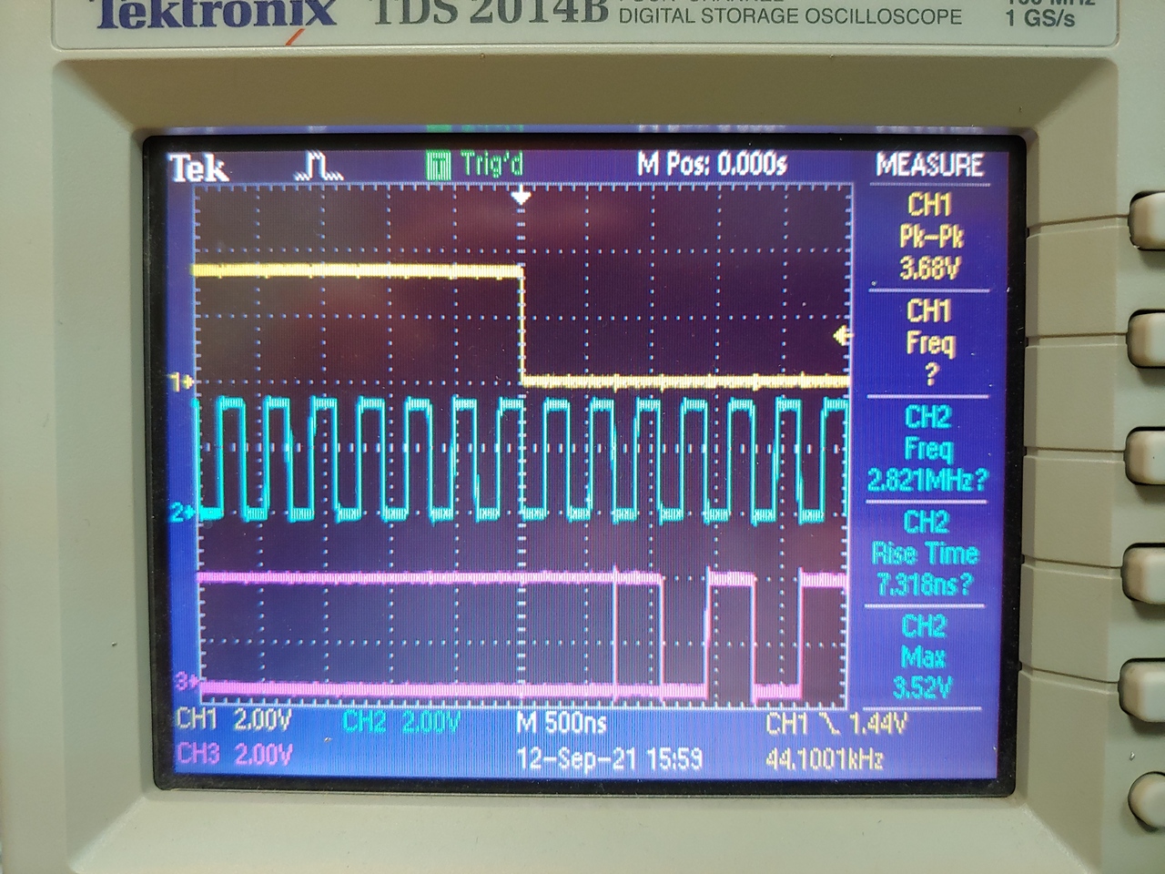

    Вот фотографии которые я обещал выложить.
    В качестве семпла, для удобства, использовался файл упоминаемый здесь Как проверить побитовую достоверность осциллографом
    Сигналы (сверху вниз) LRCLK, BCLK, Data. Формирователь сигналов и драйвер в малине: WM8804 и Digi+Pro.
    Я бы наверно не обратил на это внимания, если бы не решил посмотреть что творится в моём предыдущем ДАКе который реализован на АК4113 в качестве формитрователя клоков, а драйвер мне сделал мой друг программист, тк я в програмировании ничего не смыслю.
    Так вот, когда в настройках волюмио Playback Options -> Audio Resampling выключен, то картинка получается точно такая же как и в случае с Вольфсоном (см выше).
    Но если я включаю Audio Resampling в режим Target bit depth ->32bit, то картинка меняется на представленную ниже . Семпл, естественно тот-же.
  8. #327

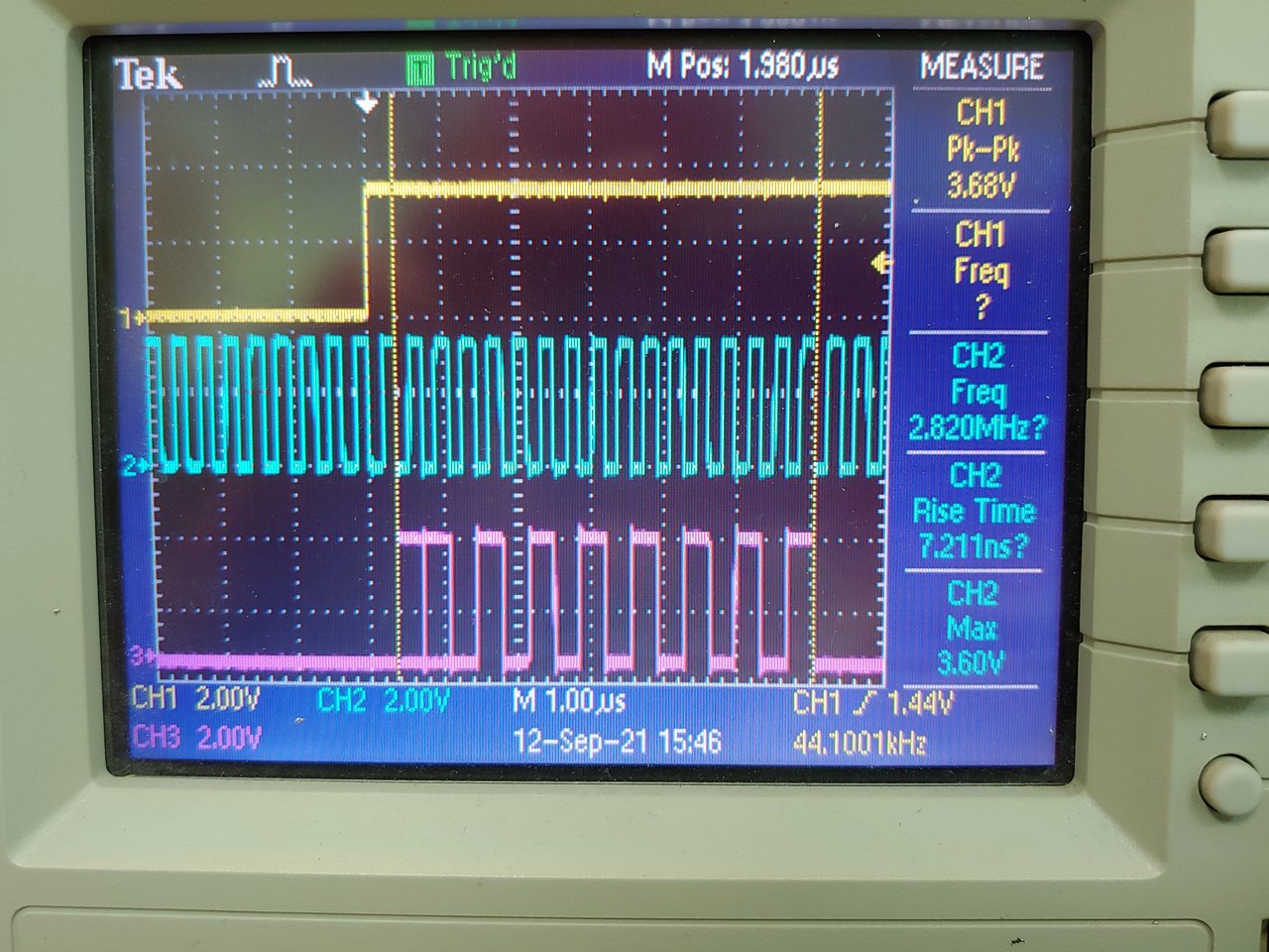

    Вот все 16 бит:

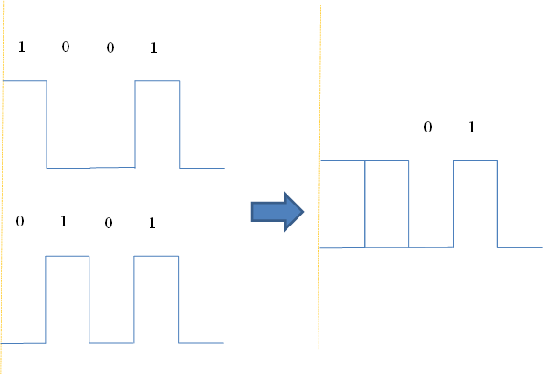

    В файле меняются 1-й и 2-й старшие биты (01 -> 10), а на картинке видно, что меняется только 2-й.
    Я так понимаю, в этом и состоит вопрос - почему не видно как меняется 1-й бит.
    На картинке попытался нарисовать, как может так получиться, что не видно смену 1-го бита. Думаю, что так примерно и происходит.
  9. #328
    Да, примерно понял. Для удобства посмотрел на файлы без изменения старшего бита. В той же ветке был файл с битами AAAA/5555 (т.е. 101010... и 010101...) в разных каналах.
    NOresamp101010
    resamp101010
    NOresamp010101
    resamp010101
    Вобщем все корректно если смотреть по битам, только выглядит немного по разному. Это видимо и ввело меня в заблуждение.

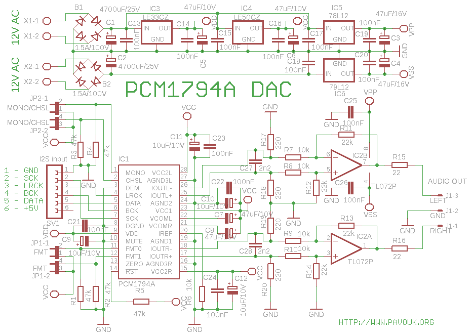

    Доброго здравия всем. Мне очень интересен вопрос о подключении малины по шине i2s к pcm1794 , в даташит на 1794 вроде как сказано что он поддерживает системные часы, но и можно свой клок поставить. Так реально ли будет работать и получится ли запустить без клока на цапе 1794 с малиной. Имеются два таких чипа. Очень интересно попробовать. Но с подключение i2s вообще опыта мало. Нужны ваши советы. Сейчас имеется внешний цап к малине, по usb на es 9018q2m , все есть, музыки млиять нет!!! Помогите пожалуйста.

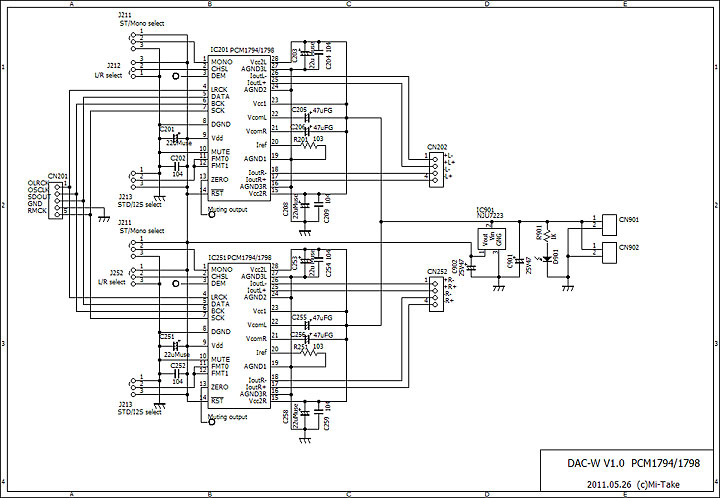

    Увы, есть чипы только pcm 1794A в наличии у меня , по одному в канал, без никаких промежуточных приблуд , по i2s сугобо, я думаю будет все равно интереснее по звуку , чем бюджетный usb es1918q2m
    ---------- Сообщение добавлено 21:36 ---------- Предыдущее сообщение было 21:33 ----------
    Понравится, хорошо, не понравится , тоже хорошо, значит будет рост дальше , уже более лучшие реализации.
    ---------- Сообщение добавлено 05.12.2021 в 12:36 ---------- Предыдущее сообщение было 04.12.2021 в 21:36 ----------
    Что из этого подойдет, для простого варианта Chaa?
  15. #334
    Частый гость Аватар для Chaa
    23.08.2006
    Курган
    317
    Цитата Сообщение от Hongildon Посмотреть сообщение
    Что из этого подойдет, для простого варианта?
    Оба варианта подойдут.
