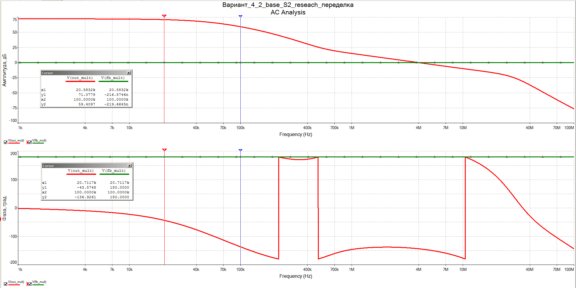

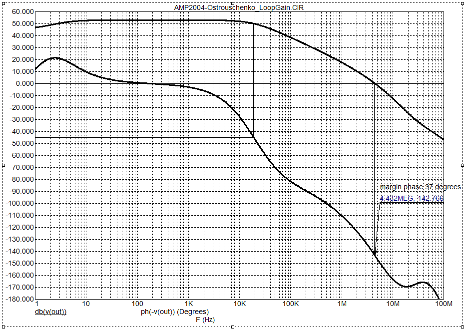

    Да, первый полюс - 40 кГц.
    Петлевое:
    Евгений, вот петлевое рассматриваемого в ветке усилителя
    Ваш график плохо читаемый, Вы можете его представить в аналогичном виде

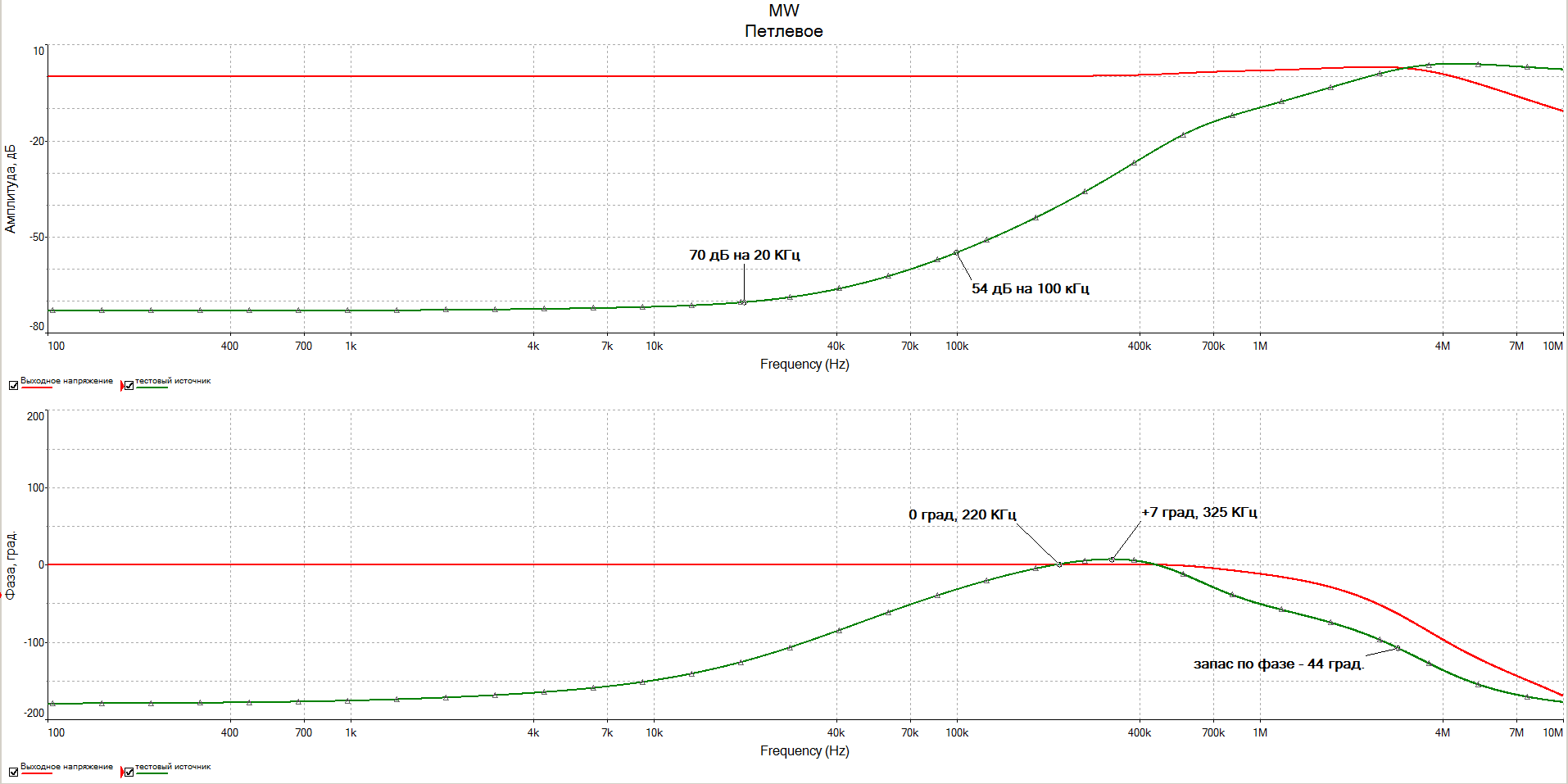

    1. У меня нет особого желания ковыряться в старой модели моего усилителя. Он уже давно выполнен в железе.
    Вот по быстрому, с замкнутой петлей ОООС:
Название:	MW_v.5_Вариант петлевого.gif
    И с разомкнутой:
Название:	MW_v.5_Вариант петлевого без С1 .gif
    АЧХ и ФЧХ достаточно наглядны. Но за точную адекватность модели не ручаюсь, все номиналы нужно проверять.
    2. Это совсем не тема топика. Если хотите "побаловаться" с моделью моего усилителя, пожалуйста, актуальная схема - в шапке темы: https://forum.vegalab.ru/showthread.php?t=64875
    Правда, модели в МС у меня нет.
    Последний раз редактировалось bukvarev; 23.01.2018 в 22:00.

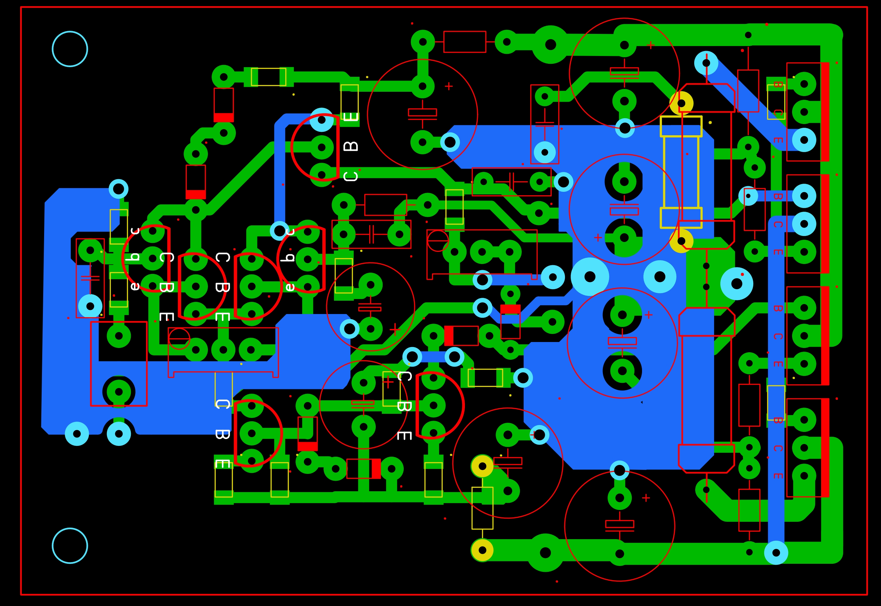

    А можно узнать, что за ПП? Собственной трассировки или у кого-то купили? Если собственной, то нет ли рисунка в доступном формате? Или может пара плат? Купил бы, если что. Спасибо.
    ---------- Сообщение добавлено 02:15 ---------- Предыдущее сообщение было 00:27 ----------
    В принципе печать уже прикинул, только один вопрос: предвыходные транзисторы повторителя где размещать, на отдельных радиаторах или на общем с выходными полевиками?

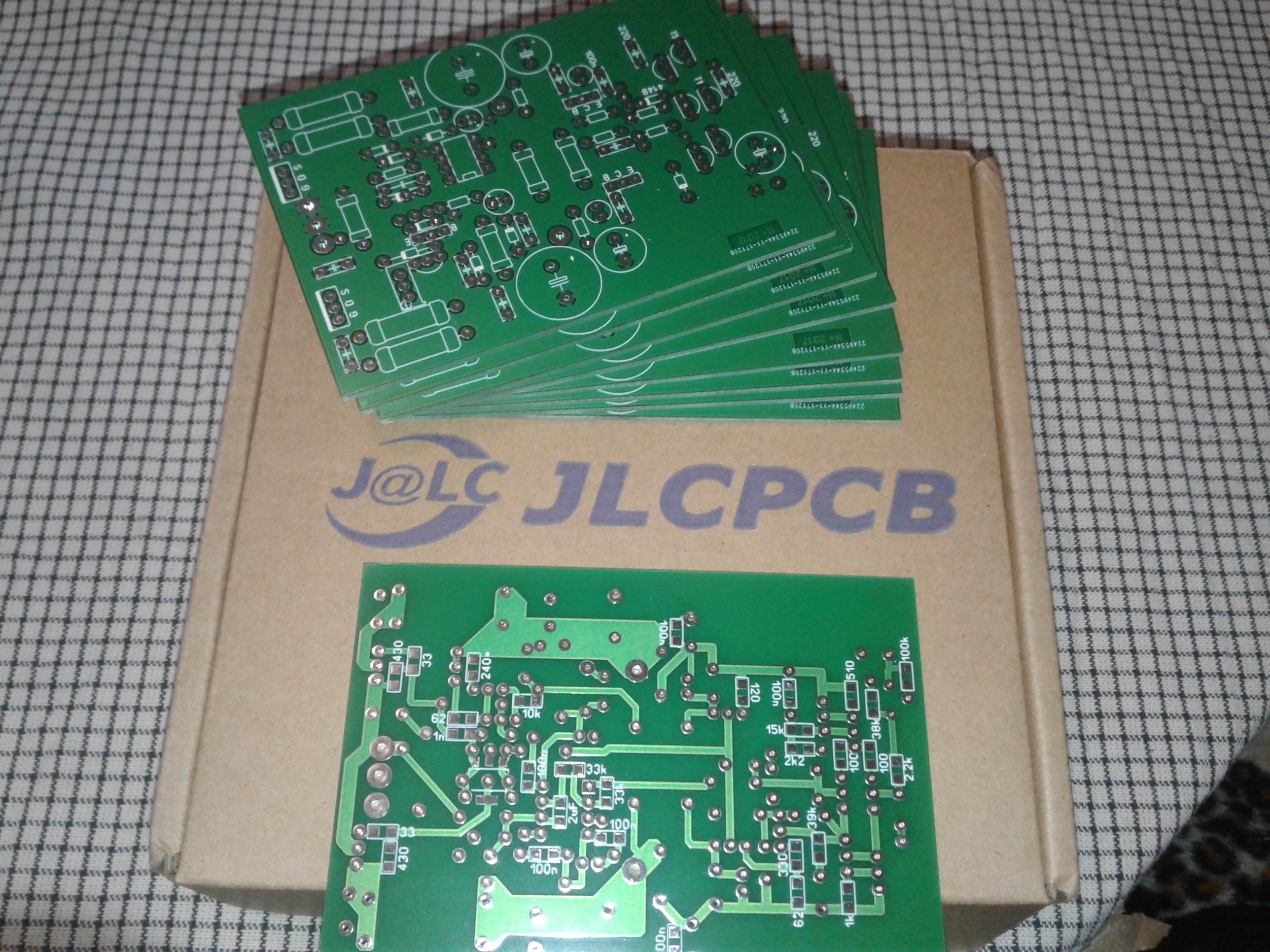

    Печать взял здесь же на форуме, под авторством scsml ( стр.10 пост 186 ).
    Заказывал на заводе в Китае. Заказывал по 5 штук, меньше нельзя.
    Итого 2 с половиной комплекта. Получилось дорого, одним словом, 1600 за комплект (4 платы),
    правда сделали за 3 дня, по внешнему виду качество супер.
    Продавать 1 комплект буду, но только после сборки хотя бы одного канала на предмет выявления
    присутствия или отсутствия косяков.

    В Китае при размере до 100*100 мм, двухслойка, при первом заказе после регистрации акция: 2 доллара за 10 шт ПП вот такого качества (картинка для примера).
    ---------- Сообщение добавлено 14:06 ---------- Предыдущее сообщение было 14:03 ----------
    Вот плата под ЛУТ и фоторезист. Для завода нужно поправить, конечно, если кто захочет заказать.
    ---------- Сообщение добавлено 14:08 ---------- Предыдущее сообщение было 14:06 ----------
    Макросы применил от биполяров. Контура по питанию ВК длинноваты, но вроде не смертельно. Добавил ФНЧ на питание слаботочки и емкости ВК на плате.
